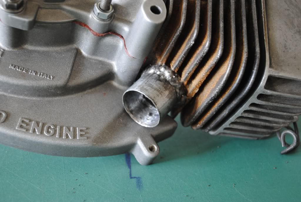

      hoe heb jij die cilinder gelast is toch gietijzer ? ze hebben mij vertelt dat dat niet wou ook niet met CO2:o
      #468501

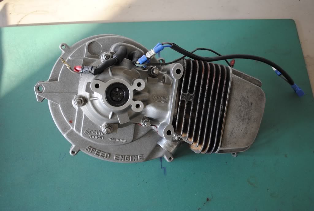

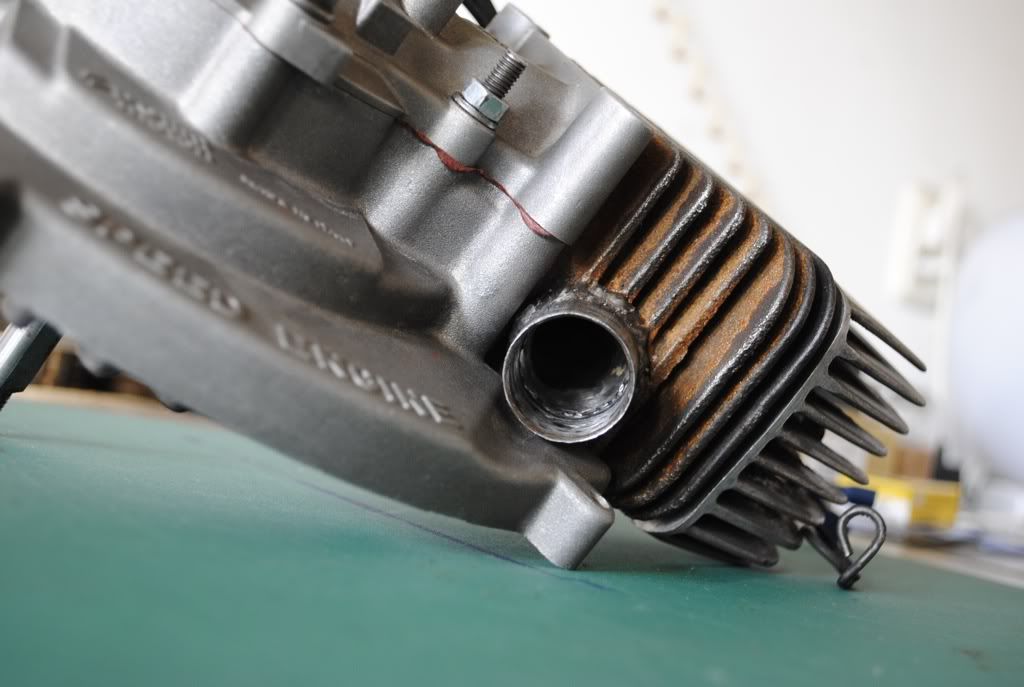

        De grote flens zit nu aan de cil, hij is gewoon mig/mag gelast.
        Het blokje zit ondertussen in elkaar.
        De Fox as laat ik bij Venema Automation (de zaak van mijn vader) draaien en persen.
        Ik laat hem niet lassen, ik hoop dat het met een goede krimppassing en loctite goed blijft zitten.
        Ik doe het, na wat overleg met Tonni, op een iets andere manier dan jullie op het forum al gezien hebben.
        Nadere uitleg volgt binnenkort.
        Nu maar het telefoontje afwachten met bericht dat hij klaar is.

            Ziet er nice uit kerel. :thumb
            Ik had zelf alleen wel de bocht nog iets omgelast of ga je dat nog doen?
            #468504
              Bedankt, de bocht omlassen, hoe bedoel je dat?
              De voorbocht, of de cones zelf, zodat die hoek wat scherper is,..?
              Ik ga hem eerst zo testen, als er iets niet bevalt kan ik hem altijd nog aanpassen.

                    Eerst testen is idd wel slim. 😛
                    Ik bedoel de complete voorbocht iets omlassen zodat die net wat mooier onder brommer hangt.
                    Volgens mij kan je ook de eerste cone eraf halen en heb je bijna de juiste hoek.
                    Een ding is zeker, de uitlaat ziet er al stukken beter uit. :thumb
                    #468470
                      Ik snap wat je bedoelt, hij staat zo best wel schuin naar boven, ik zal het in acht nemen :thumb

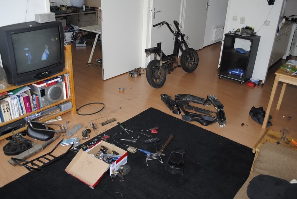

                          Het opknappen van de brommer is begonnen.
                          Het frame ga ik schoonmaken en de kappen spuiten.
                          En dan kunnen de nieuwe onderdelen er op.
                          #468559
                          Dylan
                          Berichten: 907
                            Goede plannen voor een goed doel :thumb maar ik dacht dat jou citta zo uber-mooi was?
                            Greetz
                            #468561
                              Dat wordt hij ook weer maar hij is flink te grazen genomen door winters weer.
                              Hij komt er weer gewoon zo uit te zien maar dan met JMPB brug en chromen harleyrekje, is ook te zien op de foto’s in de beginpost:

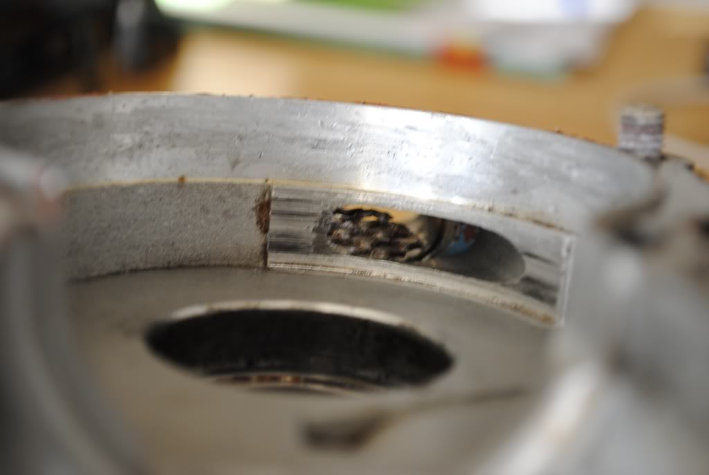

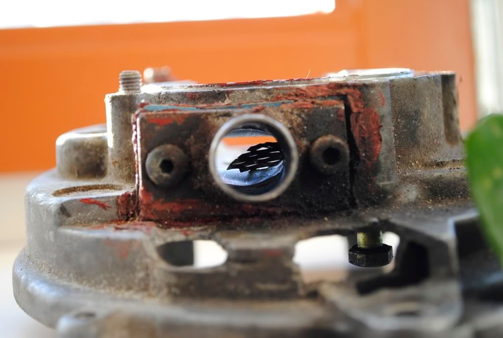

                                Dit vond ik net in mijn pekelblokje:
                                Er is wat gaas losgeroest uit het luchtfilter, door de carb heen gegaan en heeft zich vastgezet in de inlaat.
                                Maf dat het blokje zo nog liep en mazzel gehad dat het niet naar binnen gevlogen is.
                                De kruk is wel scheef gegaan, hij heeft aangelopen op het vlak boven het inlaatvlak, helemaal in de rondte.
                                #468611
                                  Owduss 😮 Wel geluk gehad 😉
