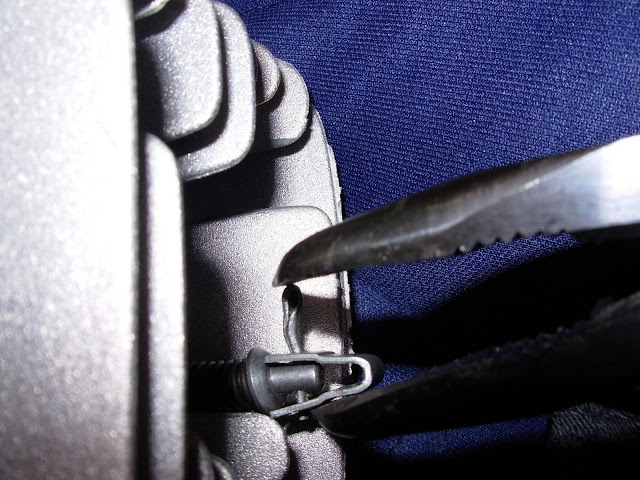

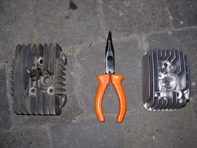

      In deze How To gaan we leren hoe we een decompressieklepje (om de brommer uit te zetten) van een oude cilinderkop naar een nieuwe cilinderkop om zetten.
      Het is eigenlijk heel simpel!
      Wat hebben we nodig?
      Zoals je ziet in onderstaande foto, een oude cilinderkop, een tang, een niewe cilinderkop, en een poetsdoek(niet op foto)

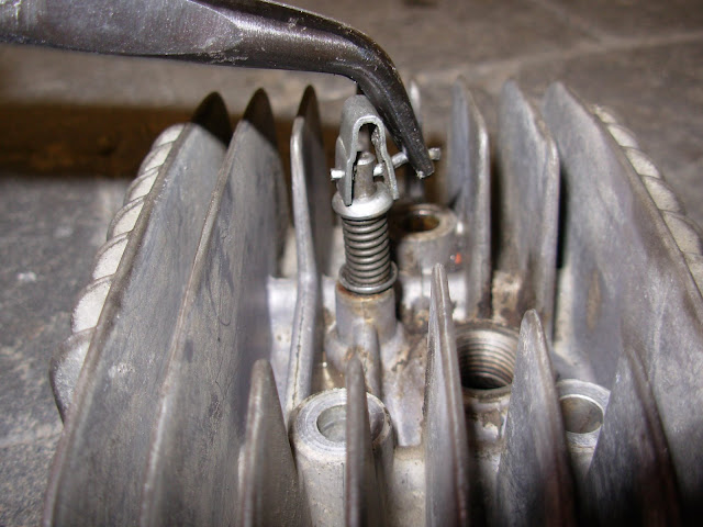

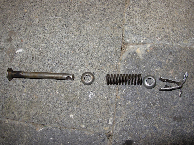

      Je maakt het splitpennetje recht, en trekt het uit het klepje van je oude cilinderkop waardoor het hele mechanisme loskomt zoals in onderstaande foto.
      Dan leg je alles op orde zodat je nog weet hoe het terug in je cilinderkop moet en poets je alles grondig(nog niet gebeurd hier)
      Hierna zet je alle onderdelen weer in volgorde op je nieuwe cilinderkop en bevestig je weer je splitpennetje op het klepje, en plooi je de hoekjes weer om. Maar let op dat je niet zoals mij het hendeltje waar je kabel in komt vergeet, dit moet onder het klepje komen.
      vragen en opmerkingen zijn altijd welkom!
      succes8)
