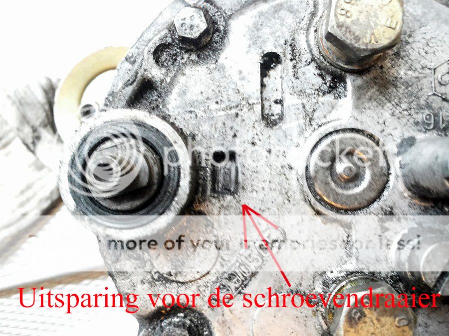

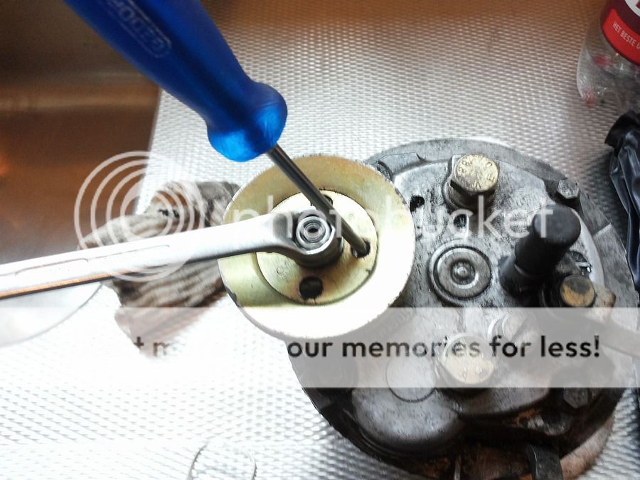

                #202122
                  Misschien dat dit gaat helpen.
                  Onze achterklokken hebben een uitsparing om de zaak te kunnen blokkeren met een schroevendraaier 😉
                  Steek een schroevendraaier door een gat heen door de poelie en in de uitsparing op de klok.
                  Goed vast houden en met een steek/ringsleutel de zaak los draaien.
                  Mocht dit alsnog niet lukken dan zit er maar 1 ding op om hem los te krijgen zonder de schroefdraad te beschadigen en dat is met een moersplijter de moer splijten 😉
                  #202139
                  Export_Bier
                  Berichten: 21
                    Top! Het is gelukt en hij gaat inmiddels ongeveer 38 😀
