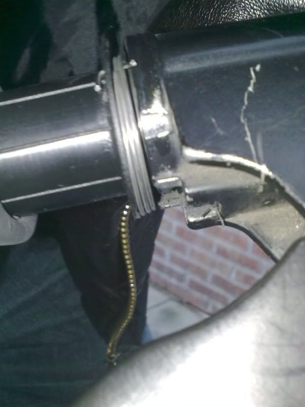

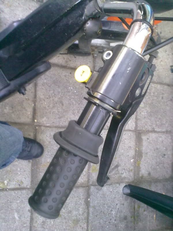

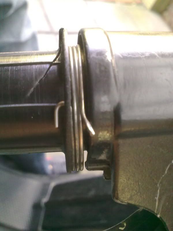

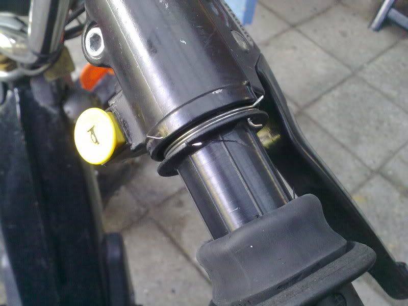

      Hey, ik zit met een handvat probleem..
      Laatste tijd moest ik soms met veel kracht gas geven, anders draaide mijn handvad niet.
      Ik dacht eerst dat het aan het weer lag, maar sins gister zie ik een of andere vering er uitsteken.
      Ook zie ik als ik het rubber eraf haal een scheurtje. Mij lijkt het dat ik dat gehele ding moet vervangen, maar dat weet ik niet zeker.
      Hier een paar foto’s ervan;
      Hoop dat jullie mij kunnen helpen!
      Gr. Chris
      #234696
        Ik zou een nieuwe kopen 😉
        #234697
        InViX
        Berichten: 31
          dat dacht ik al. 😛
          is het lastig om dit te vervangen en waar m oet ik dan opletten?
          #234695
          aapie90
          Berichten: 823
            nergens op,
            kabeltjes demonteren,
            eraf halen dmv boutje losdraaien,
            nieuwe erop , boutje vast en kabels eraan,
            en gaaaaaan
            #229045
            InViX
            Berichten: 31
              Thx! =)
              morgen gelijk een nieuwe kopen 😀
              edit:
              Ik heb hem geplaatst, maar als ik nu gas geef draait de hendel niet uitzich zelf terug.
              Ook als ik het gehele ding vaster wil draaien, draait hij moeilijker.
              weet iemand wat ik fout gedaan heb? 😛
              #228923
              Mike
              Berichten: 4359
                dat hij niet terug komt heeft gewoon met die veer/spiraal te maken.
                maar ook dat doet hij alleen als het hele handvat goed in het vet staat.
                ik denk dat bijna 80% van de vespa rijders zeg maar een “cruisecontrol”handvat hebben:)
                ah joh, gewoon nieuwe halen en die lekker monteren:)
                Mike
                #234795
                  nee joh 80 % ?
                  ik neem toch aan als je een evo blok met 72cc hebt dat je gen auto gas wilt hebben 😀
                  je moet eens proberen om de gas hendel tegen het eind aan de duwen en dan iets terug halen en dan vastdraaien.
                  dan zou die iets soepeler moeten lopen
                  #234796
                  aapie90
                  Berichten: 823
                    @ invix,
                    je hebt m te ver om je stuur geschoven en probeert hem nu in de bocht vast te zetten,
                    dan draait hij inderdaad zwaar,
                    je moet eff stukkie terug duwen en dan vast draaien
