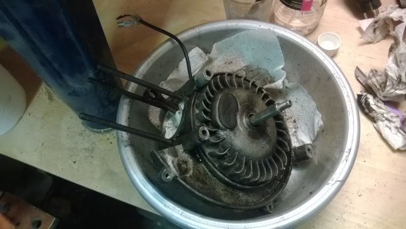

            De missie van de dag: Het blok er onderuit, en schoonmaken.
            Het begon vrij goed, de cylinder ziet er goed uit imo:
            Beetje aanslag, maar niks spannends:
            Carter na enige ruzie los gekregen:
            En netjes schoon geborsteld.

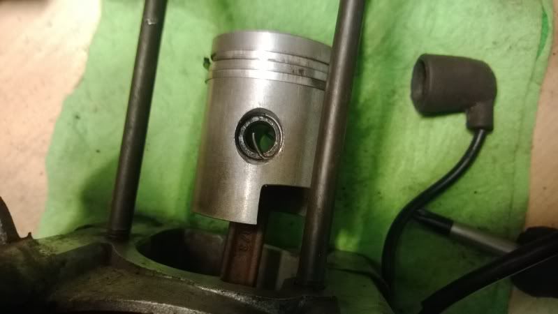

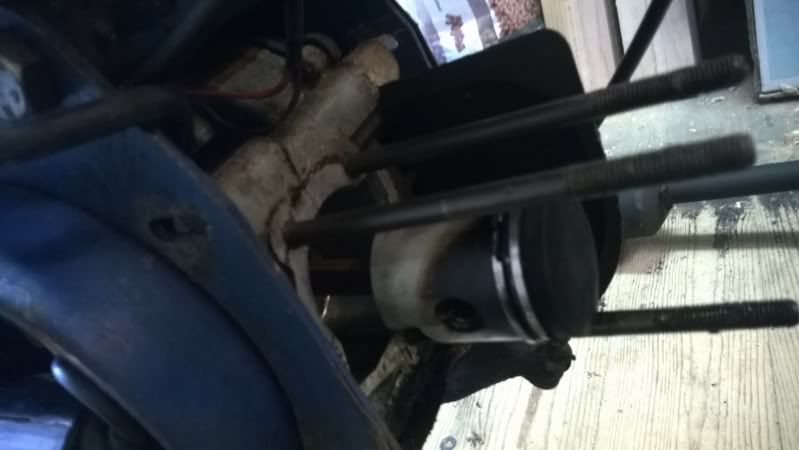

            Na deze poets en borstel dag zag ik bij het terugplaatsen van de cylinderkop, dat t spanveertje er niet goed in zit:
            Geen idee of t op de foto te zien is, maar een deel van t veertje wil niet de groef in, heb m al een zetje gegeven en zo, maar toen ik m er ter inspectie uithaalde, zag ik dat ie vervormd is.
            T risico dat ie los schiet wil ik niet nemen dus er komt een nieuwe in.

              Iemand nog een tip hoe e de buitenkant van t blok weer netjes krijgt trouwens? Is ook na een staalborstel beurtje nog een beetje roest bruin op sommige punten.

                Ik weet dat Florian altijd petroleum gebruikt voor z’n blokjes schoon te maken, en die zien er daarna altijd gloedje nieuw uit!
                Als je z’n perso gebkijkt kun je wel zien hoe schoon en mooi die zijn. :lol

                JoeriH, als je door z’n perso bladert zie je meer voorbeelden van carters die hij heeft schoongemaakt. Natuurlijk zien ze er met een laklaagje helemaal als nieuw uit, maar dat is niet waar ik op doel. :lol

                  Benzine e.d. krijg je het inderdaad het beste mee schoon.
                  nou staat er bij Florian:
                  Carters helemaal gereinigd met petroleum. Daarna een laklaagje gegeven.
                  Dus niet alleen petroleum.

                    Staalborstels en schuurpapiertje vind ik voor nu wel even genoeg.
                    Morgen t blokje maar weer s in elkaar zetten.
                    Alles is nu netjes schoon, misschien lak ik t blokje nog wel even, met name om er voor te zorgen dat ie minder last van roest krijgt. Ik verwacht dat t blokje wat natter blijft door een plastic zwarte beschermkap die er op zit. Zo verdampt het water van een regenbuitje minder snel natuurlijk, maar verbrand je ook je kuiten niet in de zomer.. (Wat ook wel weer wat waard is)

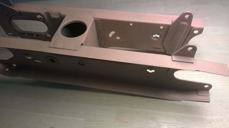

                              Eindelijk weer s tijd gehad afgelopen weekend, en een zonnetje er bij, dus subframe kaal gestript.
                              Gelijk maar even schoon gemaakt, en voorzien van een laagje hammerite anti roest grondverf. klonk als een prima combinatie spuitbusje.
                              Ben je net klaar met de eerste laag, gaat t regenen, gelukkig droogt de hammerite snel, dus was ie al stof droog.
                              lekker in de schuur laten drogen,
                              En toen hadden we dit
                              Even her en der wat plamuurwerk, kleine roest putjes wegwerken, is wel zo netjes, en dan laag 2 maar dat is even wachten op een warm zonnetje.
                              Geen idee hoe de rest dit doet, maar ik vermoed dat de zwarte lak beter hecht op grondverf, dan op plamuur, dus over plamuur doe ik nog een laagje grondverf, kan ik gelijk de gemiste stukjes nog even doen.
                              Dan dat weer een paar dagen laten drogen, licht opschuren, en dan de toplagen.

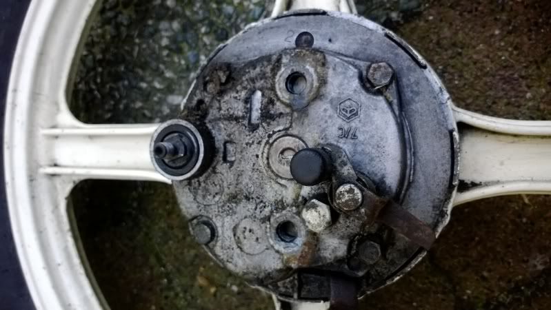

                                Na het plamuren maar even wat anders gaan doen:
                                kom gelijk een leuke uitdaging tegen:
                                Schijnbaar heeft de vorige persoon die de remmen verving een beetje lomp e.e.a. losgehaald.
                                Nu mag ik uitvinden hoe ik dit weer netjes los krijg, en waarschijnlijk een vervangend tandwiel dingetje bestellen
                                Als iemand een idee heeft, hoor ik t graag. ik zit voor nu te denken aan een ijzerboortje. gat in t schroefdraad boren aan de slechtste kant.

                                  Dat is inderdaad een uitdaging. Je kan een stuk van het tandwiel afzagen zodat je er een grote inkeping in maakt. Dan heb je plek zat om er een schroevendraaier op te zetten zodat je hem los kan tikken. Dat is alleen wel even werk.
                                  Je hoeft het tandwiel trouwens niet perse los te halen, als je een smalle waterpomptang hebt kun je die tussen het tandwiel en het driehoekslager zetten en gewoon de hele moer met tandwiel en al losdraaien.
