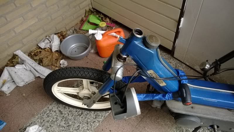

                    Vespa SI onthoofding,
                    Zoals ik al verwachtte waren er wat kogeltjes ontsnapt, en ik heb dus maar de lagers, en alles er omheen vervangen.
                    Daarnaast hebben voor en achterspatbord wat roest, dus die vragen beide om een laagje hammerite. (Daar even geen foto’s van)
                    De bouten van de spatlap onder het voorspatbord hebben het helaas niet overleefd. De eerste bouten die kapot zijn gegaan, al had ik ze mogelijk kunnen redden door eerst wat kruip olie te spuiten maar goed, heb nog wel wat liggen denk ik.

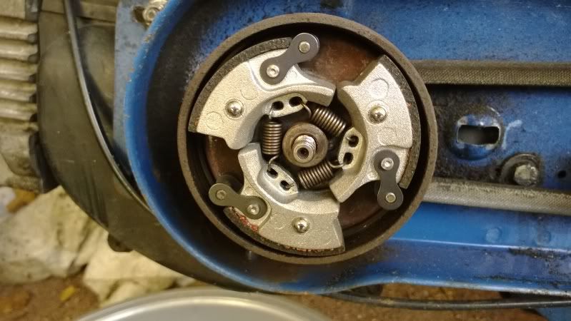

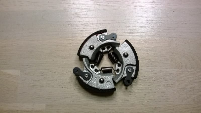

                    de koppeling.
                    Ondanks de geruststellende meldingen van de experts hier, heb ik geen goed gevoel bij de koppeling, dus ga ik m vervangen.
                    Even de veertjes gepast:
                    En als t straks boven 0 is, en ik mijn vingers kan blijven voelen buiten zal ik m omwisselen.
                    Als dat een beetje opschiet doe ik misschien de achterrem ook nog, deze schijnt al heel lang slecht te zijn, al was aanspannen van de remkabel voldoende om m weer goed te krijgen, toch verwacht ik dat ie gewoon versleten is.

                        #458158
                        damusic2me
                        Berichten: 42
                          @JoeriH Nee ik denk geen trappers.
                          Daar heb ik vroeger zo vaak mijn schenen aan gestoten bij aanlopen, dat ik er praktisch allergisch voor ben geworden.
                          misschien inklapbare voetsteunen, maar dat vind ik voor nu nog niet zo interessant.
                          @DarkMagician6 Helaas heb ik geen grotere sproeier, maar wel een boortje van 0.5
                          ik zie wel. En anders haal ik wel een grotere op.
                          Dat van die veertjes is wel een idee, 1 van de problemen die ik nu heb, is dat ie stationair idd. ook al behoorlijk trekt, ik gooide dat eigelijk op oude veertjes, uitgerekt en zo… maar ik kijk wel s ff als ie dat ook met de nieuwe koppeling doet, zet ik er wat strakkere op.
                          (Wel rotwerk trouwens, om die veertjes er op te zetten. Gelukkig kon ik dat binnen doen.)

                            Dat met de koppeling word steeds makkelijker naarmate je het vaker doet.
                            Hoezo liep je de brommer aan dan? Met trappers kan je hem tenslotte ook aan fietsen.
                            #464958
                            damusic2me
                            Berichten: 42
                              Met trappers aanfietsen was vroeger niet stoer natuurlijk.
                              Koppeling viel me reuze mee eerlijk gezegd, in 1 minuut was ie er af:
                              en 5 minuten later zat de nieuwe er op.

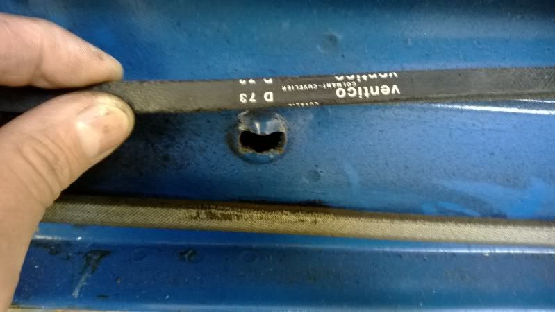

                              Wel denk ik dat de v-snaar aan vervanging toe is

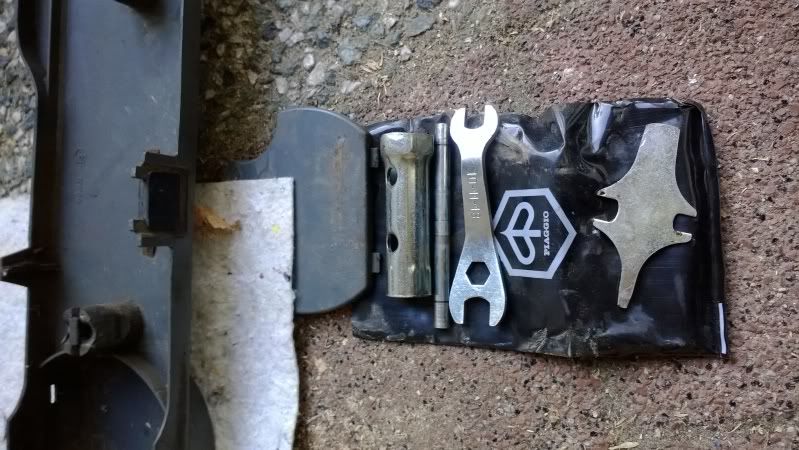

                              Oh en als verrassing vond ik dit nog verstopt in de rechter kap:

                              #490554
                                Ipv een kleiner sproeiertje kun je misschien ook een extra gaatje in je luchtfilter maken. Zo krijgt je motortje net even wat meer brandstof. De snaar ziet er nog redelijk uit en wanneer deze niet slipt kan je hier nog wel even mee voorruit. Meet anders de dikte van de snaar eens op. Zal tussen de 9mm en 10mm moeten zitten. Mocht je toch je snaar gaan vervangen kan je direct een getande snaar gaan halen.
                                Die gereedschapsetjes zijn een leuke verassing en die van jou nog in goede staat.:)

                                  Dat gereedschap setje ziet er zeker wel netjes uit! 😮
                                  Bij mij was alles kleverig en half verroest + ik had het zakje en die sleutel in het midden er niet bij zitten. (Bij mij zat het ingewikkeld in bubbeltjes plastic.)
                                  P.S. Kan iemand mij vertellen waar dat ding dat rechts ligt voor is?
