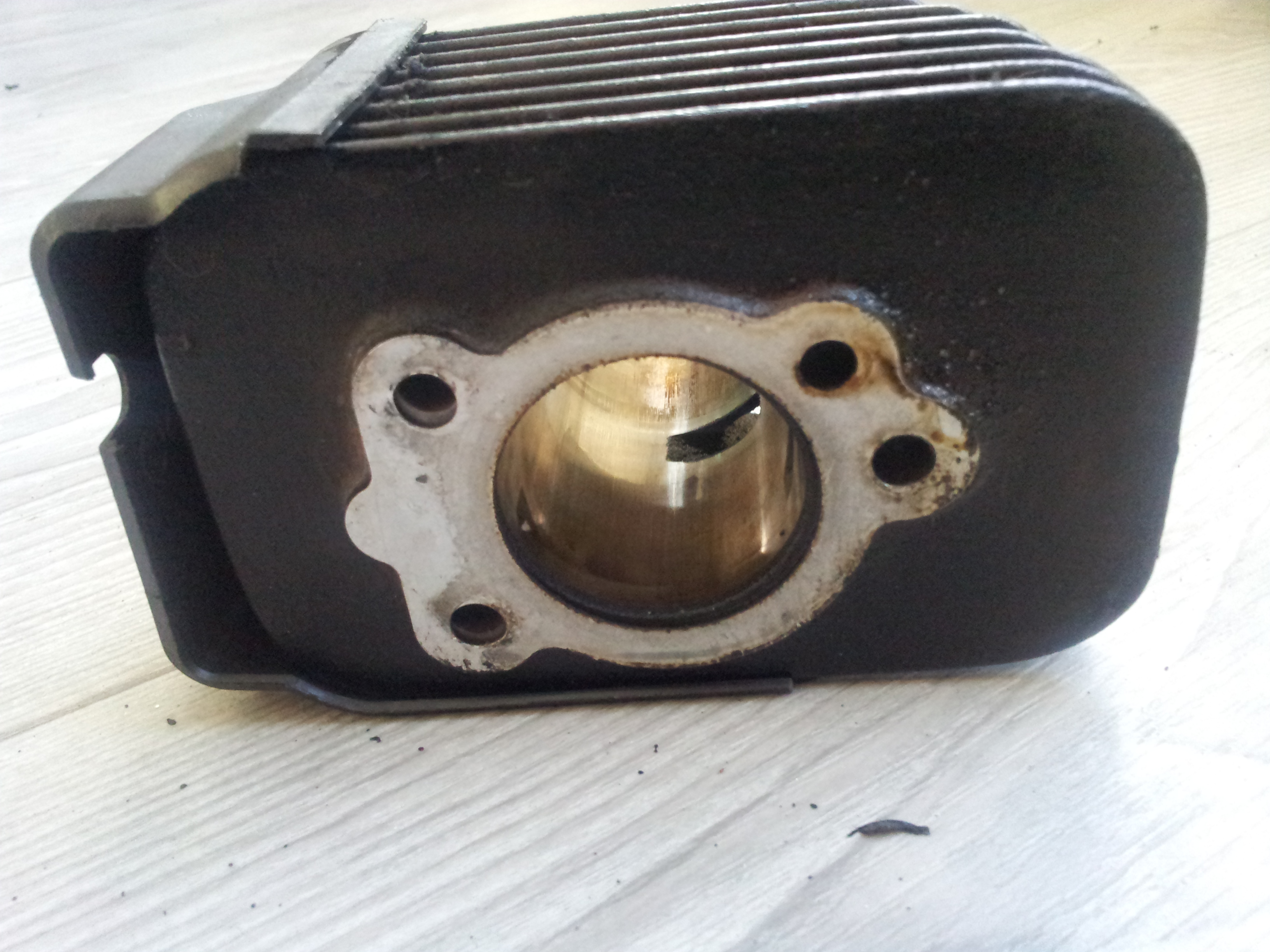

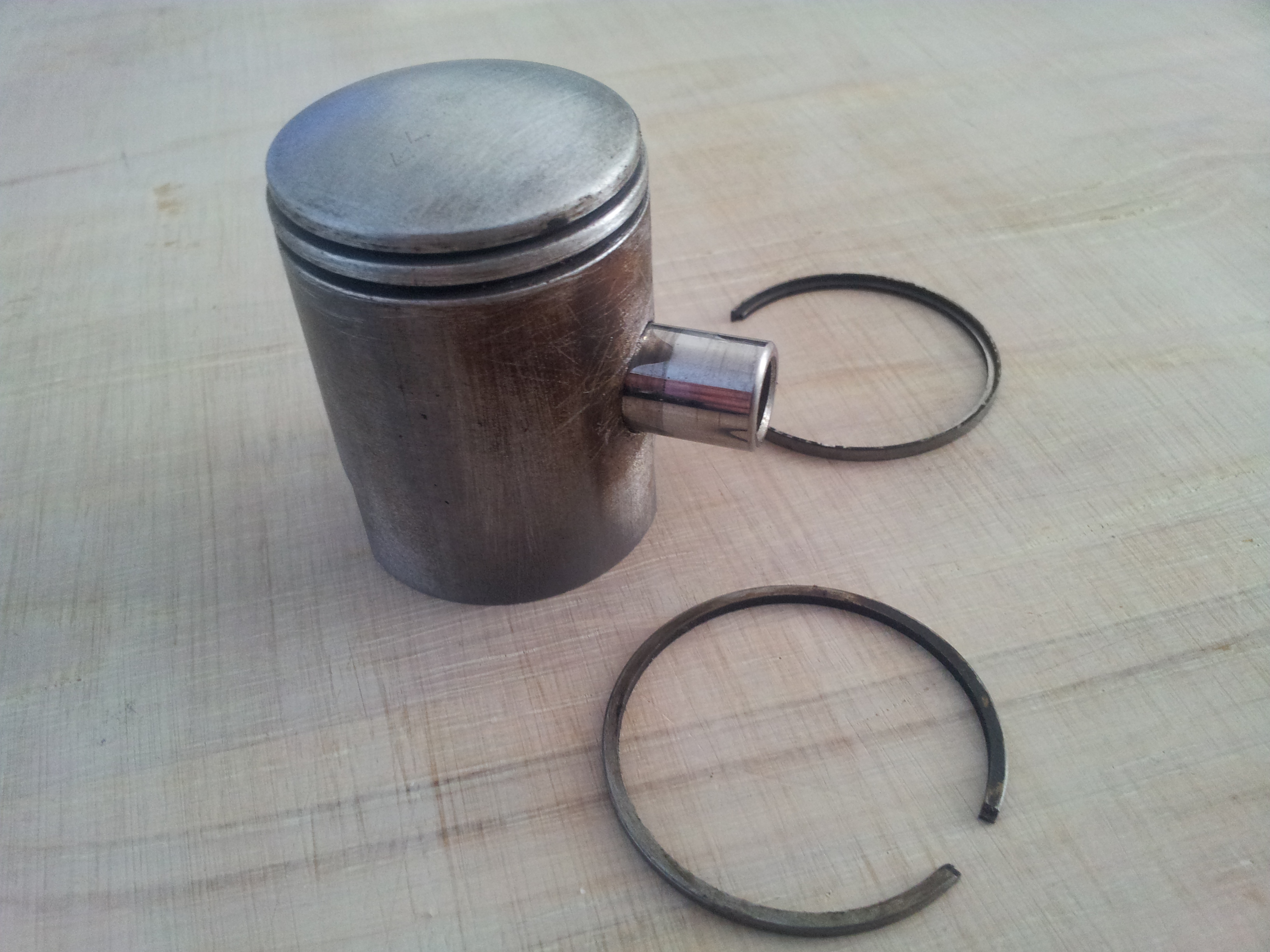

                  als het een warmloper blijkt tezijn ,wat zie ik dan?waar moet ik op letten ?
                  #183143
                    Dan zie je strepen en krassen in de cilinder en op de zuiger.
                    Je ziet het direct als het beschadigd is.
                    #183144
                    ase
                    Berichten: 12
                      heb even gekeken ,niets tezien wel zwart van binnen
