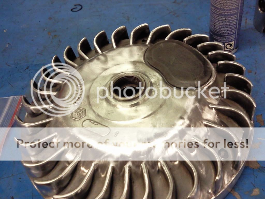

      Vario and clutch polished

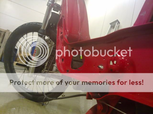

      Efter det sÄ blev det lite slipning och spackling pÄ ciaon
      Ramen som den ser ut nu
      NÀrmare bild pÄ stÀnkan som vi fixat nu

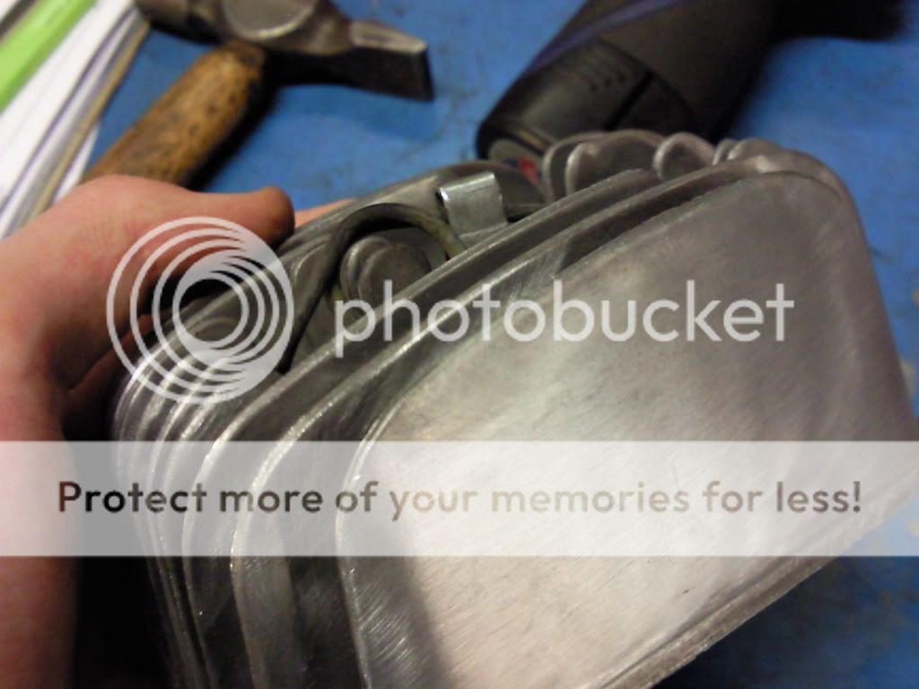

      Update 11/2
      Tja! nu vi slipat kÄporna och ramen och grundat ramen. Det ska lÀmnas in pÄ proffslackning imorn, fÀrgen vet ja inte ens sjÀlv va det blir :hmm: Men pÄ ett ungefÀr iaf.. Har ocksÄ lackat koppling och pedalarmar och fÀlgar:naughty:

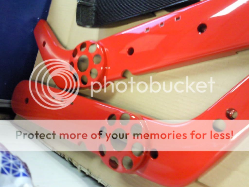

      Sen har min pappa moddat lite i kĂ„porna 🙂 hĂ€r kommer bilderna (kommer fler ikvĂ€ll)
      Pedal armarna, blev ganska bra för första gÄngen jag lackerar nÄt
      FÀlgarna Àr lackade, tyvÀrr sprack fÀrgen lite pÄ bakhjulet, men kommer inte synas dÀr endÄ
      Och dĂ€r Ă€r kĂ„pmoddet, blev ganska bra endĂ„. Unikt oxĂ„ 🙂

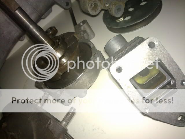

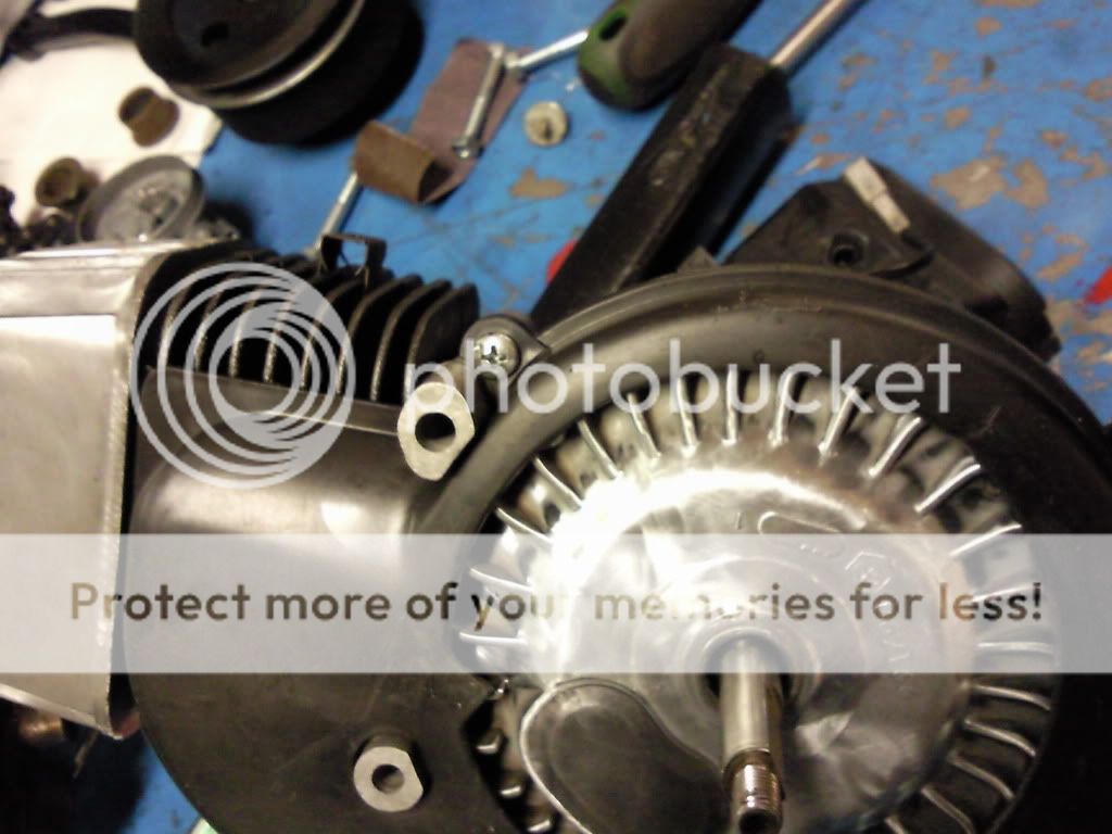

      Update 15/2 -10

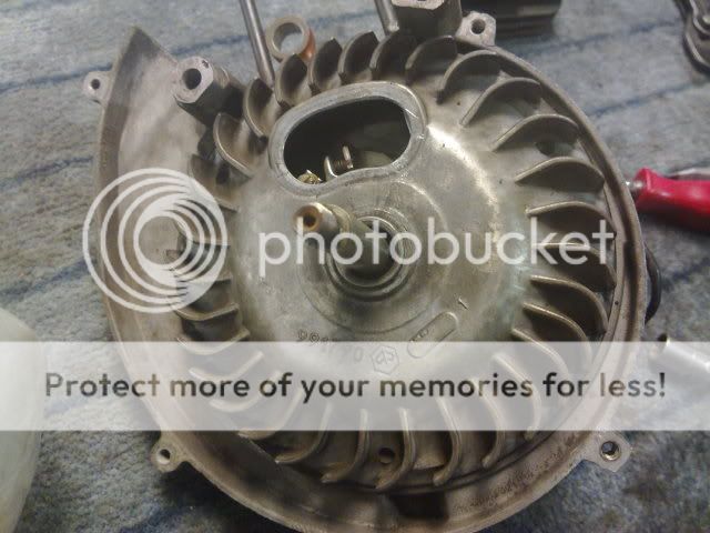

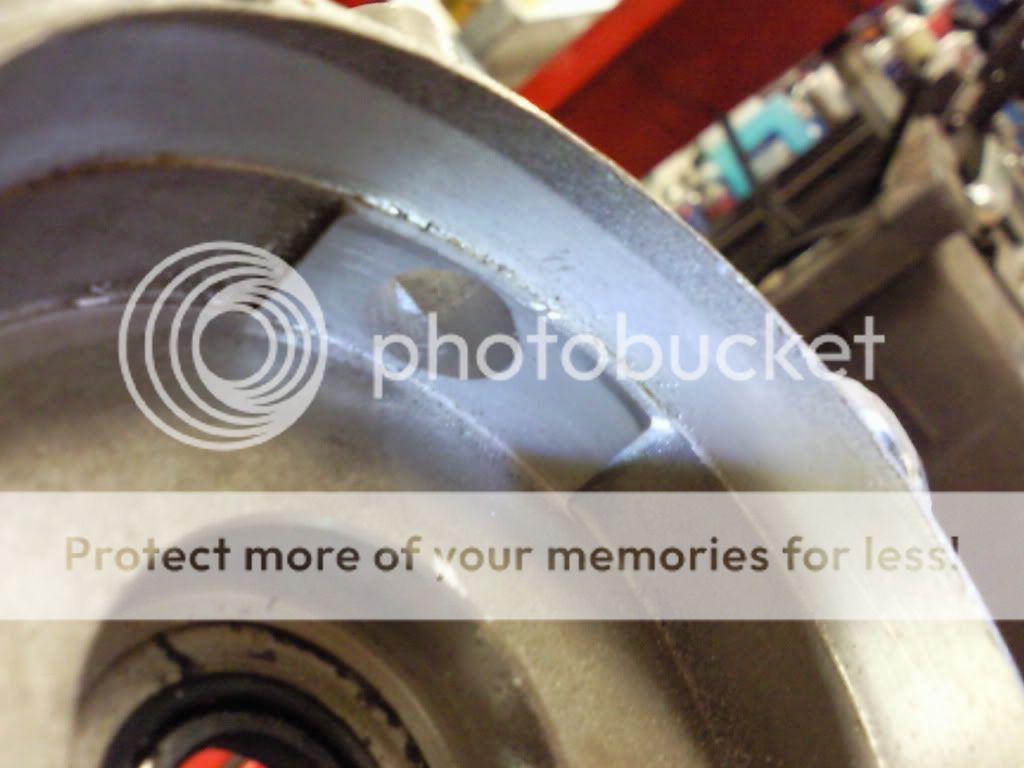

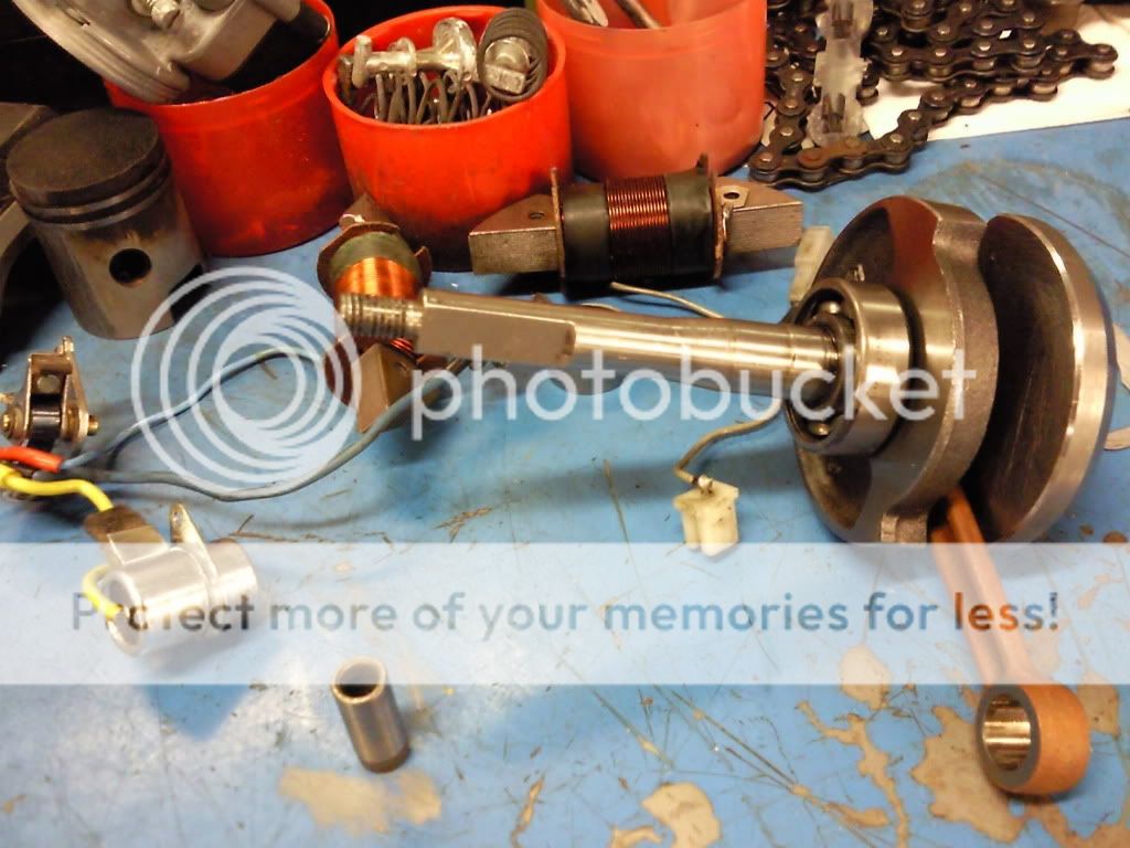

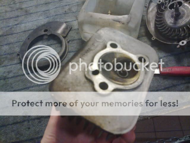

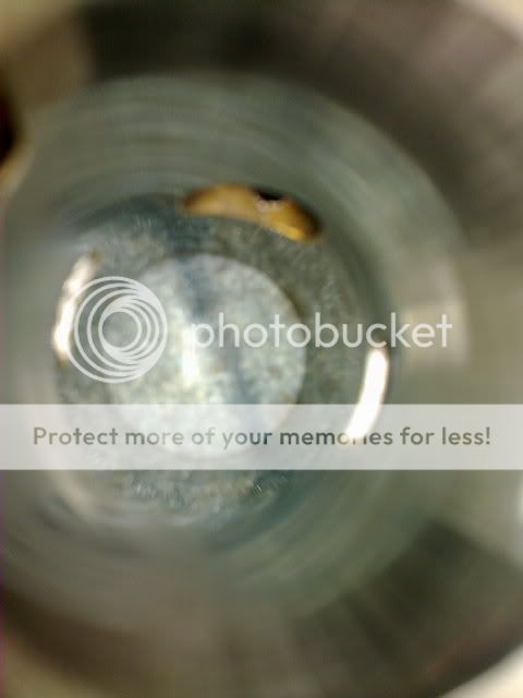

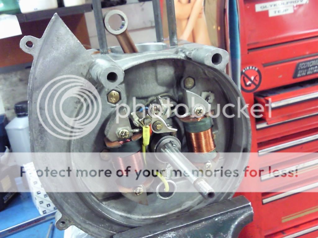

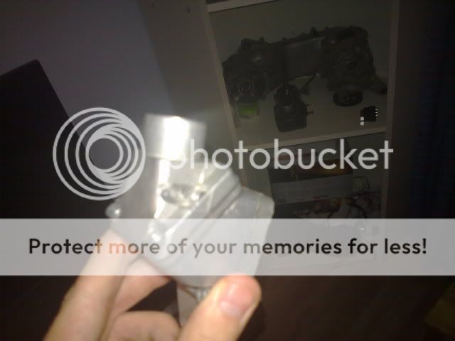

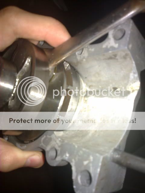

      Tjena, har nu plockat isÀr hela motorn. sÄg ganska fint ut dÀr inne endÄ.
      Insugspluggen Àr borta ocksÄ, va ju enkelt att fÄ bort den :happy:
      Ska Äka till cykel kraft imorn och köpa packboxar, lite saker till pedalerna och annat.
      Fyller oxĂ„ Ă„r pĂ„ torsdag, sĂ„ dĂ„ fĂ„r man antagligen pengar = mer delar 😀
      Men skitsamma, hĂ€r kommer bilder. OCH KOMMENTERA NUDÅ

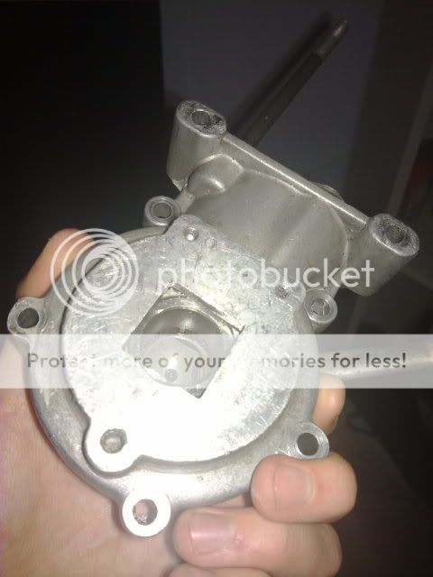

      Trampvevhus och lite annat smÄtt o gott lackat
      Veven och tĂ€ndningen 🙂
      Pluggen Àr lös *yay*

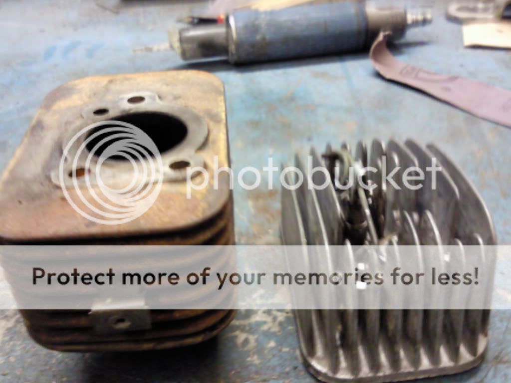

      Insuget borrat till ca 12.5 mm, lite för mycket mÀrkte vi sen :/
      Blocket vĂ€ntar pĂ„ att bli inlĂ€mnad i tvĂ€ttmaskinen tsm med andra delar 🙂

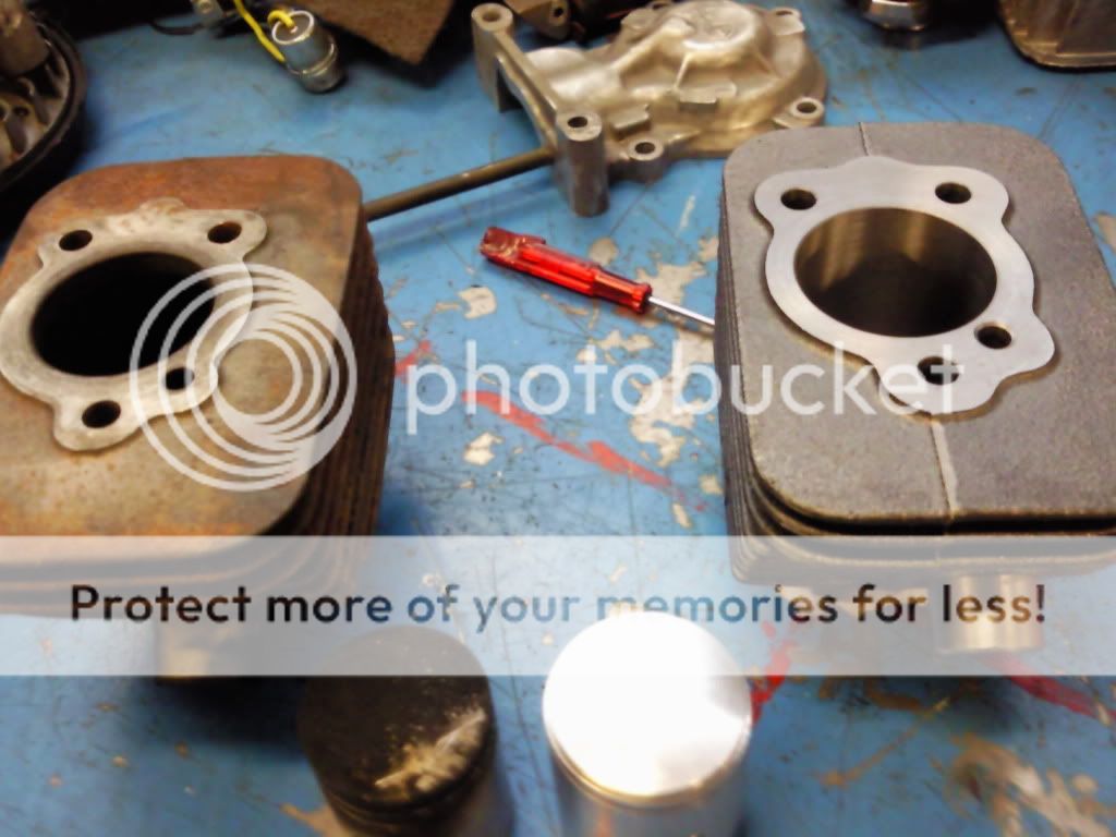

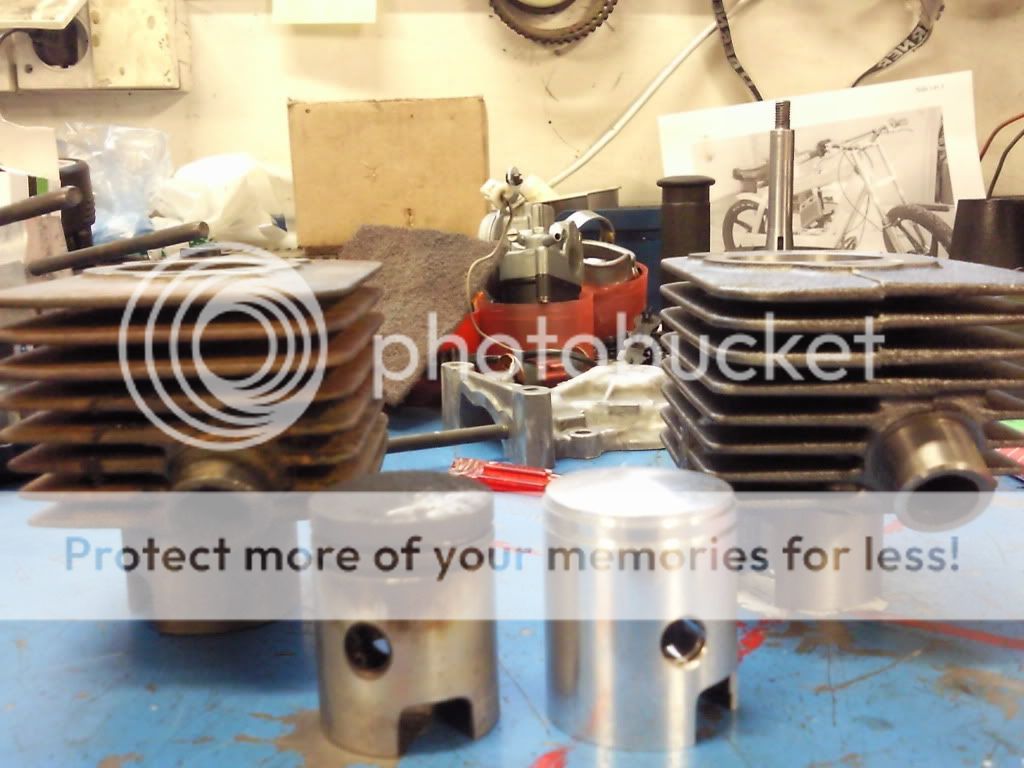

      Rost-cylinder och ett rÀtt sÄ frÀscht topplock, för att vara sÄ gammalt

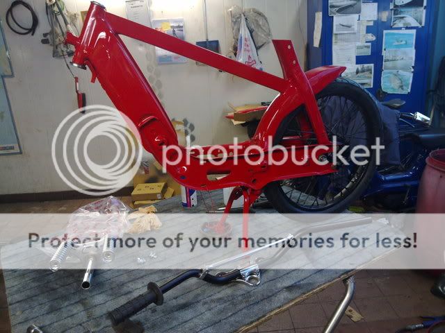

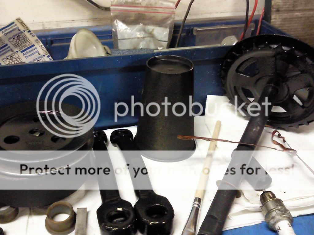

      Update 17/2
      Tja igen allihopa 🙂 IgĂ„r va jag o farsan pĂ„ cykelkraft och köpte bla packningar, pedaler, bussningar osv…

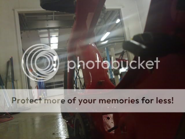

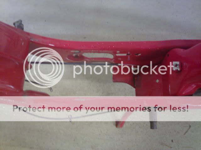

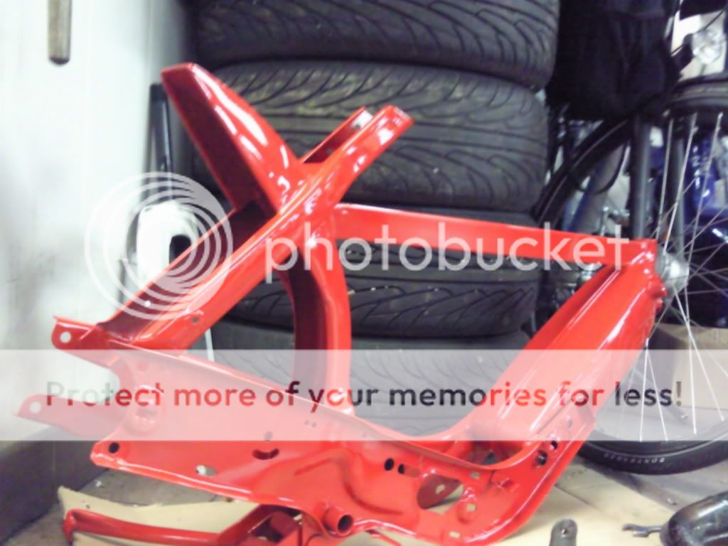

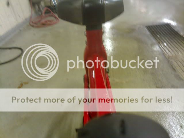

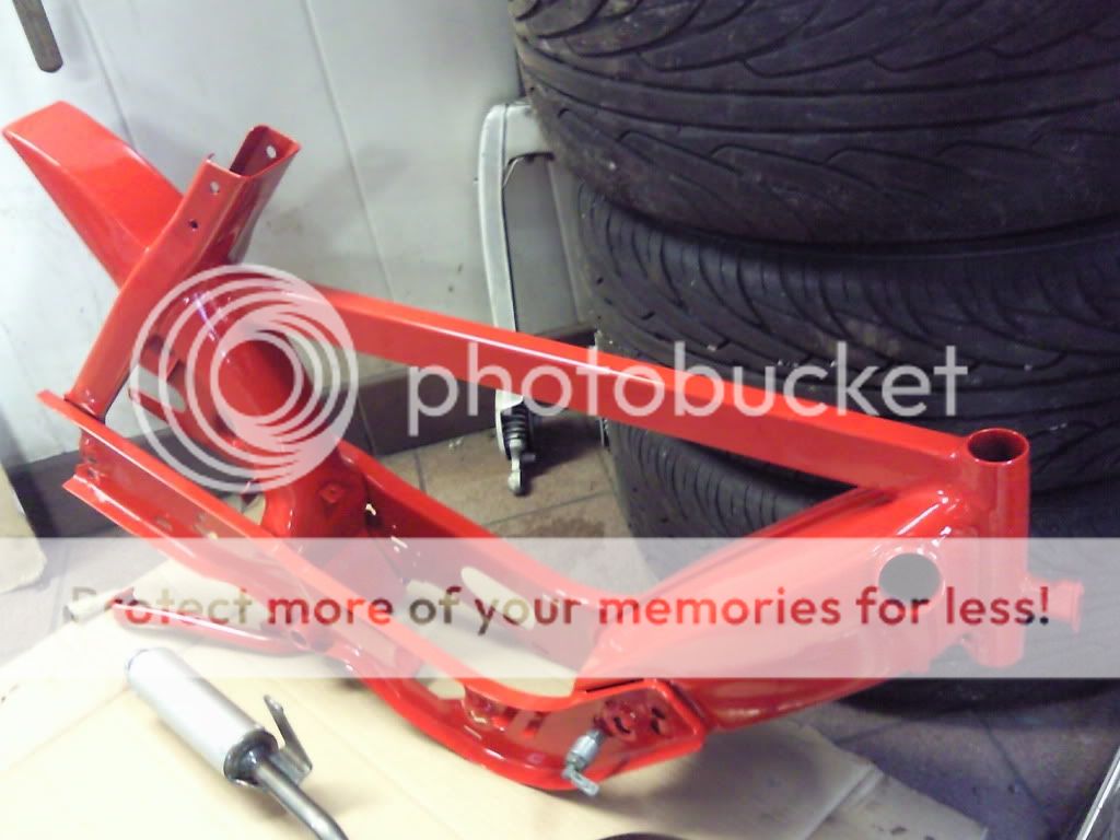

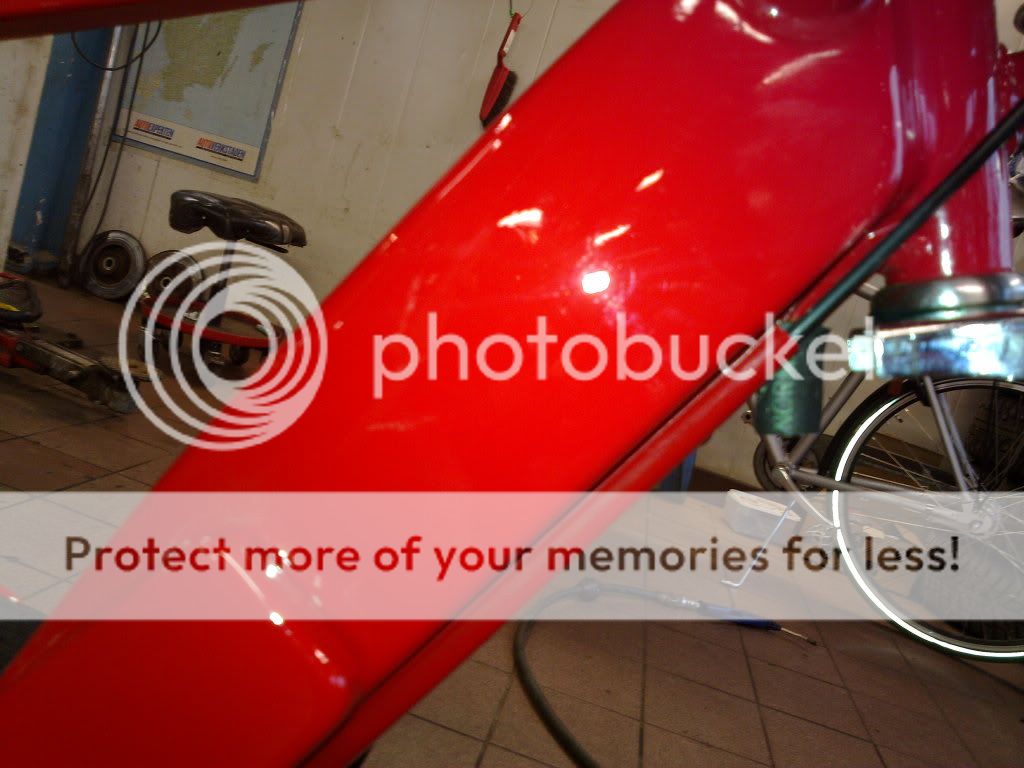

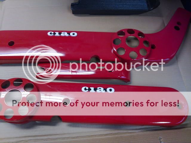

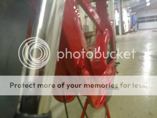

      Idag fick vi tillbaks ramen, röd lackad :wub: Synd att 5mpix mobilkameran inte ”fĂ„ngar” lackens glans. Har vart pĂ„ hans jobb frĂ„n ca 13.30 till 19.30, dĂ€rimot har ja inte gjort sĂ„ mycket dĂ„ han jobbade, utan slipade mest dĂ„..

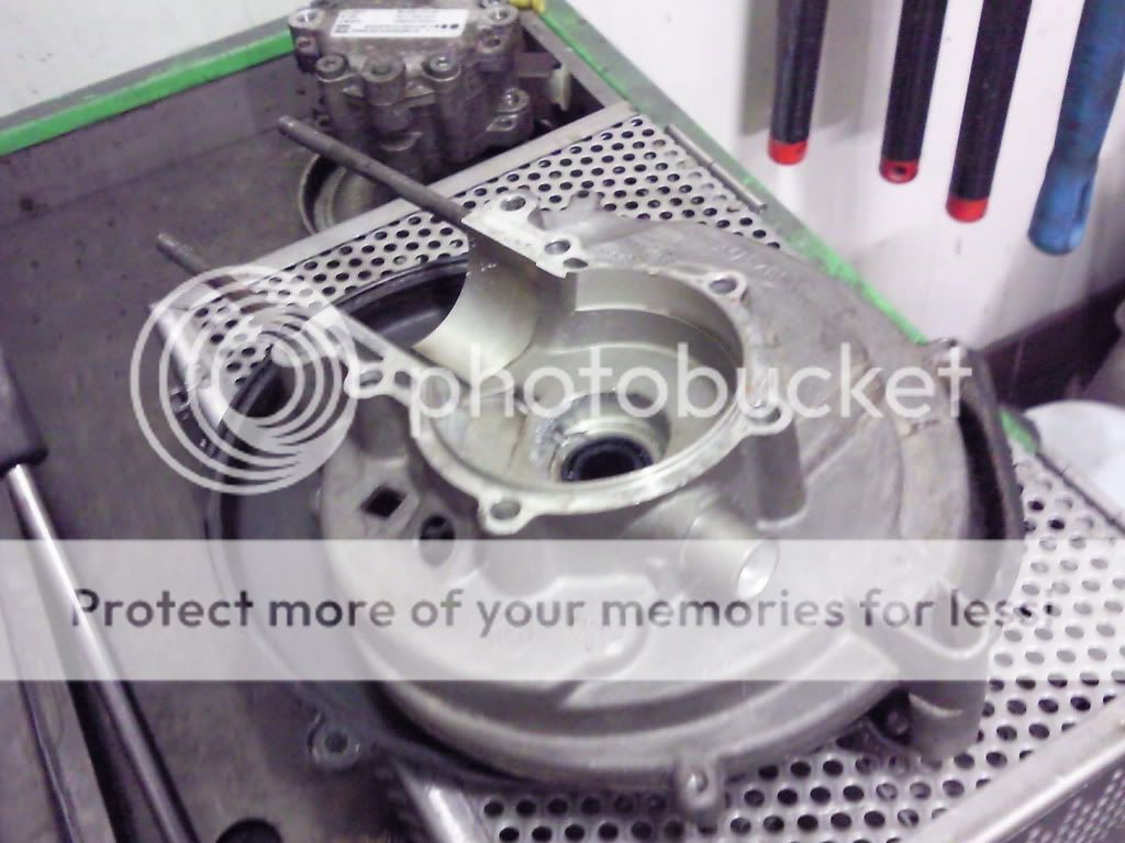

      Men sen sÄ plockade vi ihop hela motorn, nÀsta vecka Àr nog allt klart förutom smÄdetaljer som cykelbromshandtag o sÄnt dÀr smÄtt:wub:
      Blev sjukt nöjd med lacken, ser myyycket bĂ€ttre ut i verkligenheten, glĂ€nser som fan 🙂
      Volvo röd 601 tror jag det blev.
      Fyller Ă„r imorn oxĂ„ sĂ„ hoppas pĂ„ lite pengar till projektet 🙂
      Men nu kommer bilderna!
      Ramen och dom moddade kÄporna.
      Helst ville jag ju ha orange fast blev förvÄnad över hur bra den röda fÀrgen blev.
      FotkÄpan har ja lackat sjÀlv (stolt)
      Gissa vilken som Àr ny och vilken som Àr gammal ^^

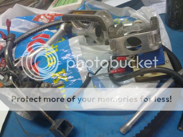

      Sot/rostjÀvel vs italkit
      De nya pedalerna 🙂
      RÀtt sÄ snygga faktiskt

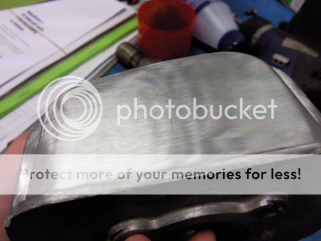

      Polerat lite dÄ. Egentligen synns inte dom delarna sÄ mycket men hade trÄkigt :huh:

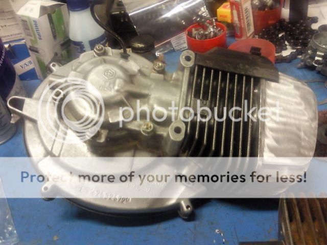

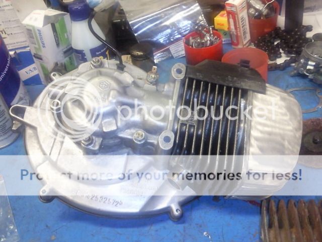

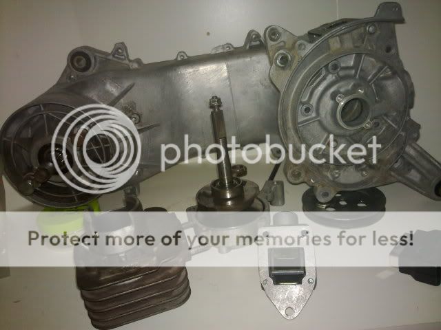

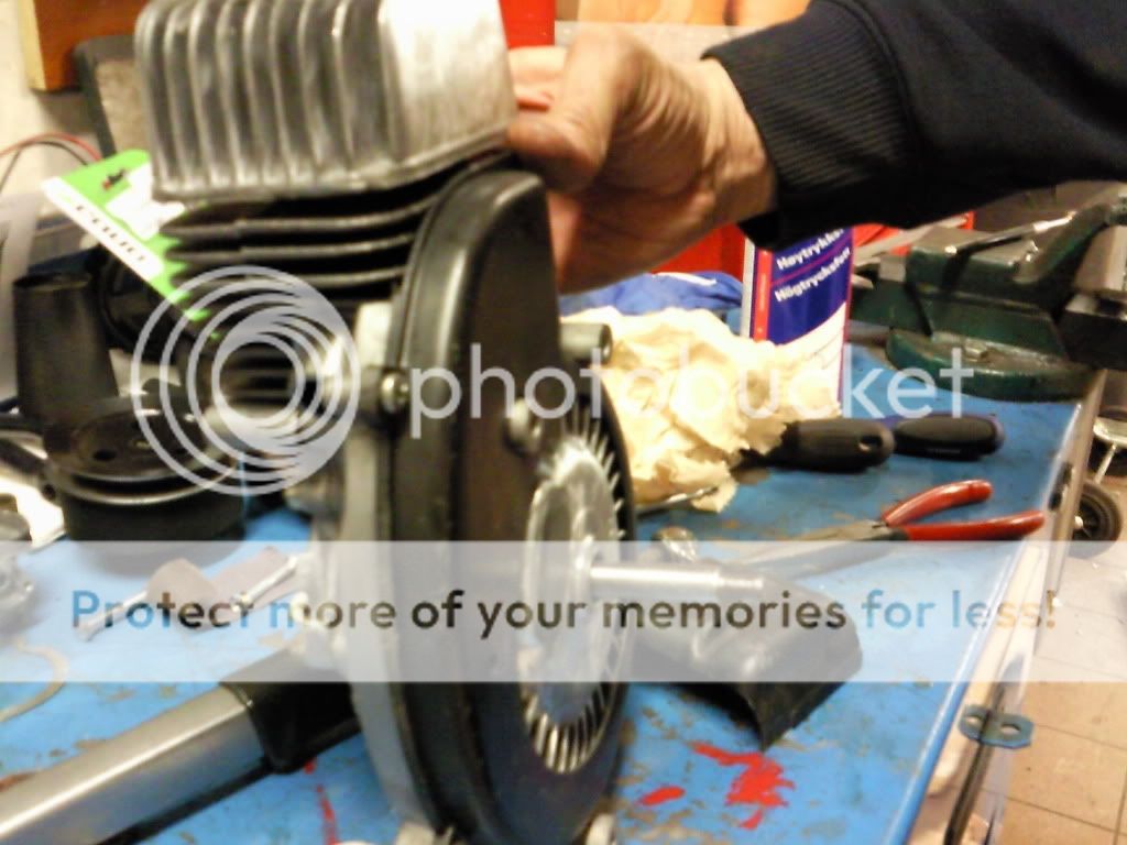

      Motorn ihopplockad, fattas bara cylinder och topplock.
      FrÀschade upp den med med lite stÄlull, blev rÀtt sÄ fin finish faktiskt (om man jÀmför med tidigare).

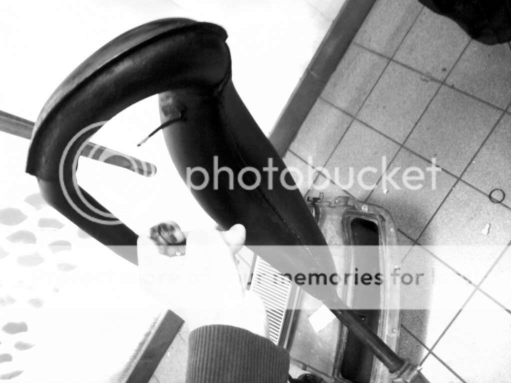

      MOTORN!! med cylinder + topplock pÄ. Hoppas att den gÄr fint sen bara, borde den ju göra. Ska köra med det hÀr röret ocksÄ:

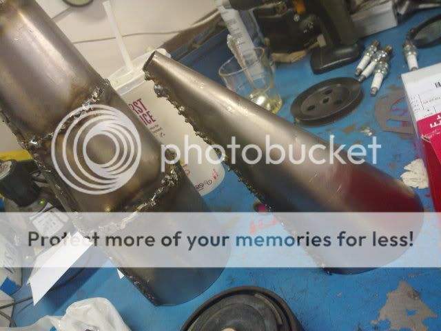

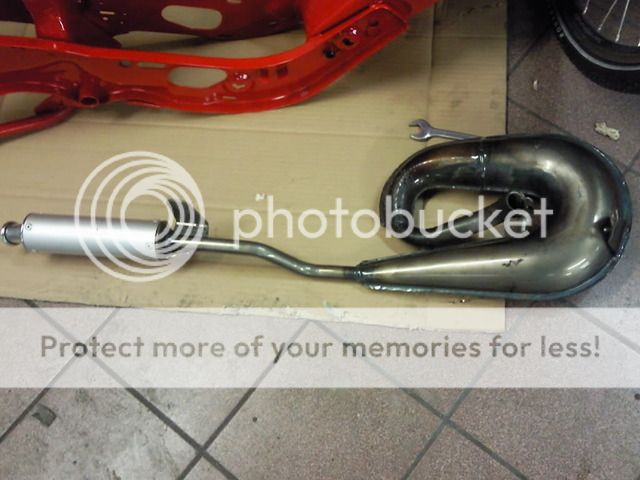

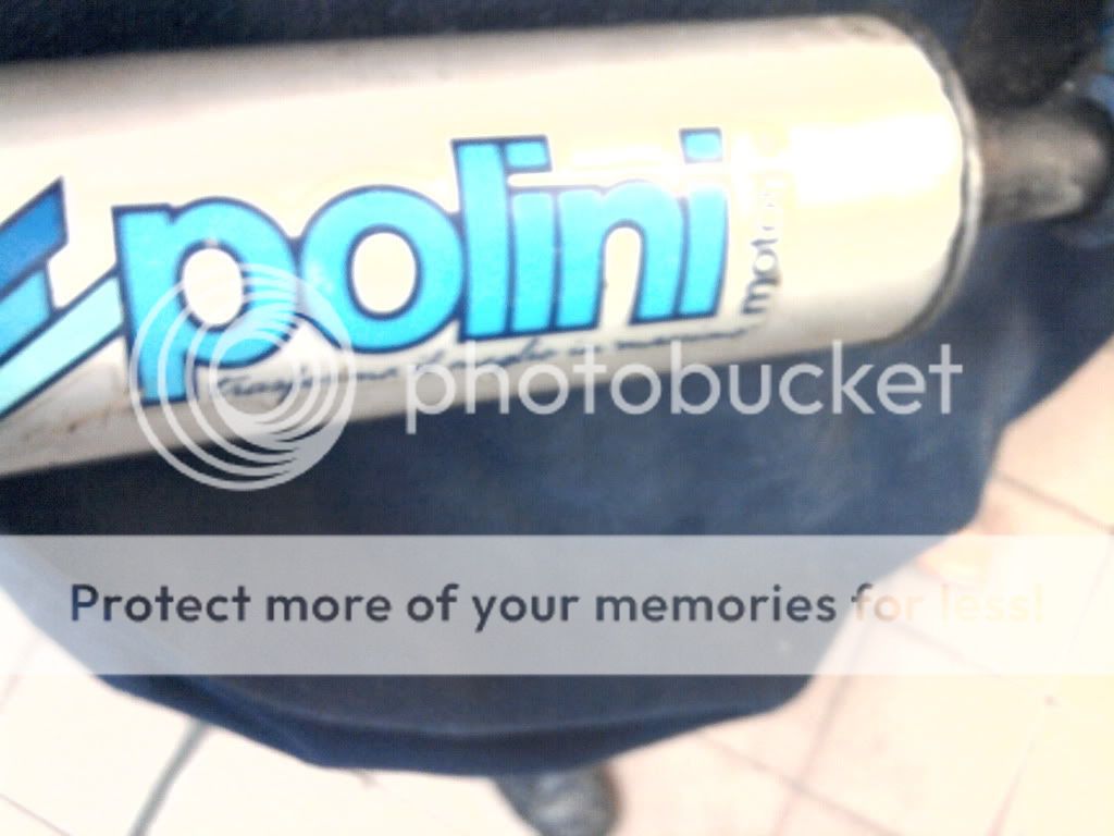

      Badsnake 🙂 FĂ„r se om jag hittar nĂ„t annat rör senare, men den hĂ€r rĂ€cker just nu iallafall, snyggt ocksĂ„.

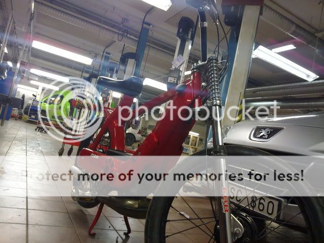

      Sen mÄste man ju visa nÄn bild pÄ arbetsplatsen oxÄ:wub:
      En liten bit av verkstaden..
      Och avslutar med en bild pÄ arbetsplatsen dÀr vi har delarna + arbetar med det mesta.

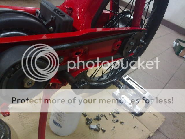

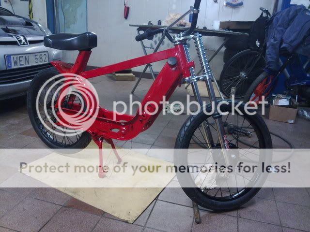

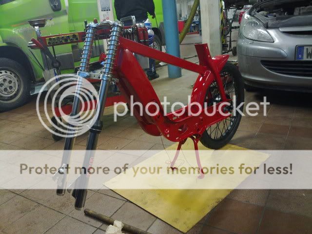

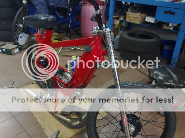

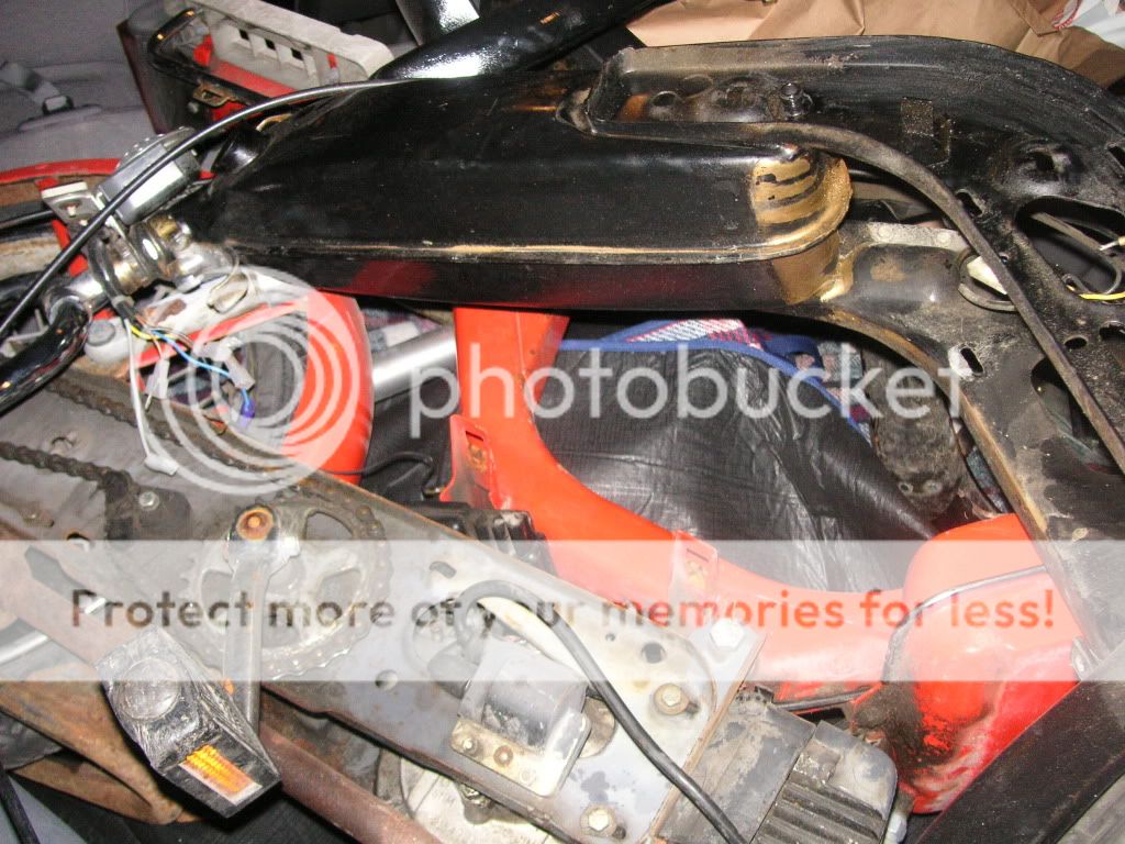

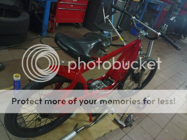

      Tjena, nu Àr det update igen. Min pappa har fixat ihop ciaon lite nu utan mig :dry:
      Tydligen hade dom pĂ„ mopshop fuckat med styrkronan, va gĂ€ngpaj dĂ€r…
      Men med hjĂ€lp av 2 andra fick han tydligen dit den 🙂
      HÀr kommer nÄra bilder nu, borde va bÀttre kvalité oxÄ, Àr tagna med 8 mpix nokia mobil. Nu syns nyansen bÀttre.
      Har lackat och satt dit ciao original mĂ€rkerna 😉 synd bara att han rĂ„kade lacka svart pĂ„ fel stĂ€lle, skulle vara svart text och vit bakgrund.. men blev rĂ€tt bra endĂ„.

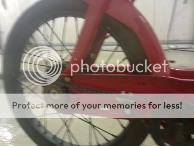

      Bakhjulet ditsatt

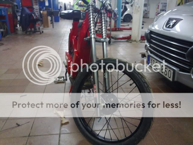

      Den jobbiga gaffeln sitter enkligen dÀr :boxing:
      Nu Ă€r den rullklar 😉 NĂ€sta gĂ„ng ja Ă„ker dit ska den bli startklar:wub:
      Hans jobbarkompisar Àr imponerade :naughty:
      Borde jag kapa styret elr ska det vara sÄ brett? tror nog ja ska testa iaf..

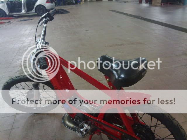

      Update 19/2!

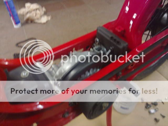

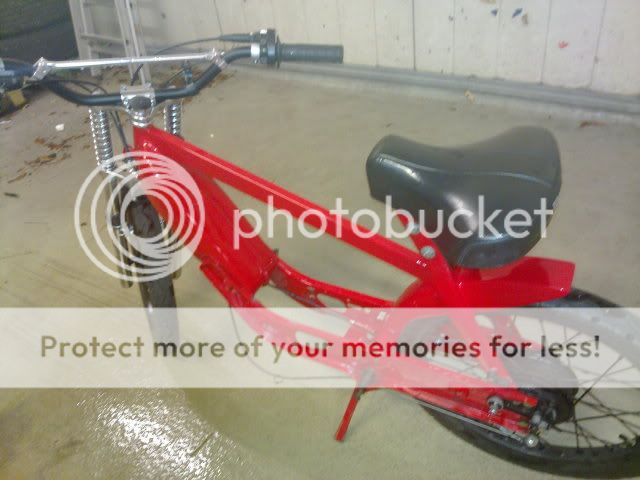

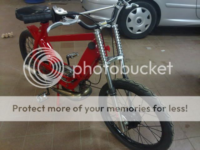

      Nu börjar projektet bli klart snart :wub: har satt dit motorn nu, bara smÄpyssel kvar sÄsom bromshandtag etc.

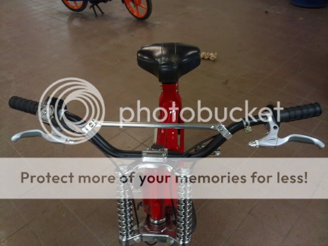

      Har kortat av styret nu oxÄ, va ju sjukt brett innan.. sitter skitskönt nu :wub:
      Va tycks? Blev skitnöjd faktiskt. Ska fĂ„ den helt startklar imorn 🙂

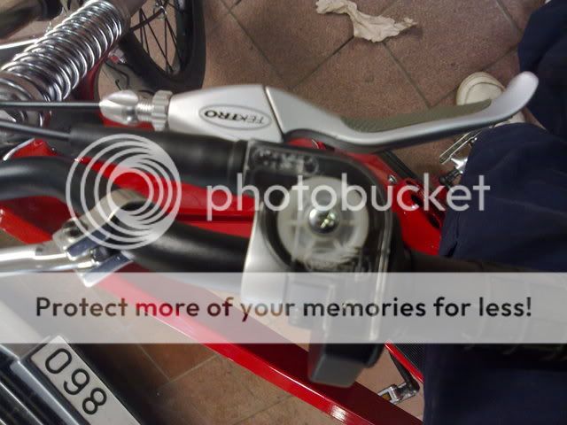

      Idag ha ja köpt cykelbromshandtag pĂ„ teamsportia 😀 blev snygga faktiskt. Köpte oxĂ„ vajrar och nipplar till bla pysen. MĂ€rkte oxĂ„ att jag blev lurad pĂ„ cykelkraft :angry: deras vajrar kostade runt 80 kr st medans pĂ„ cykelaffĂ€r/ica maxi runt 20 kr 🙁
      nu har ja startat den oxĂ„ 😀 LĂ€t bra och hade bra drag i den, bara att den va oinstĂ€lld 😛 bara att sĂ€tta dit vajrar, stĂ€lla in osv nu
      Glömde filma, gör det nÀsta gÄng
      Ser bra ut va? 😉

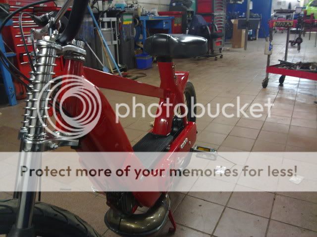

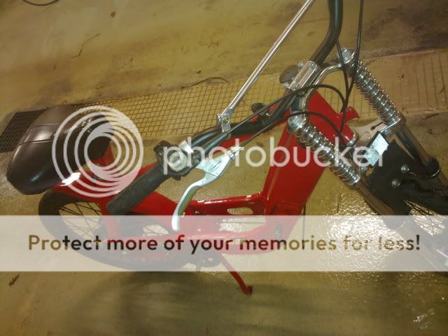

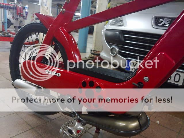

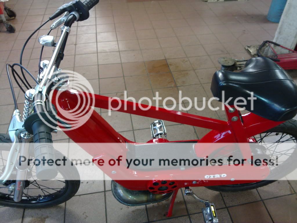

      Update 21/2
      Tjena, dags för update igen :naughty:

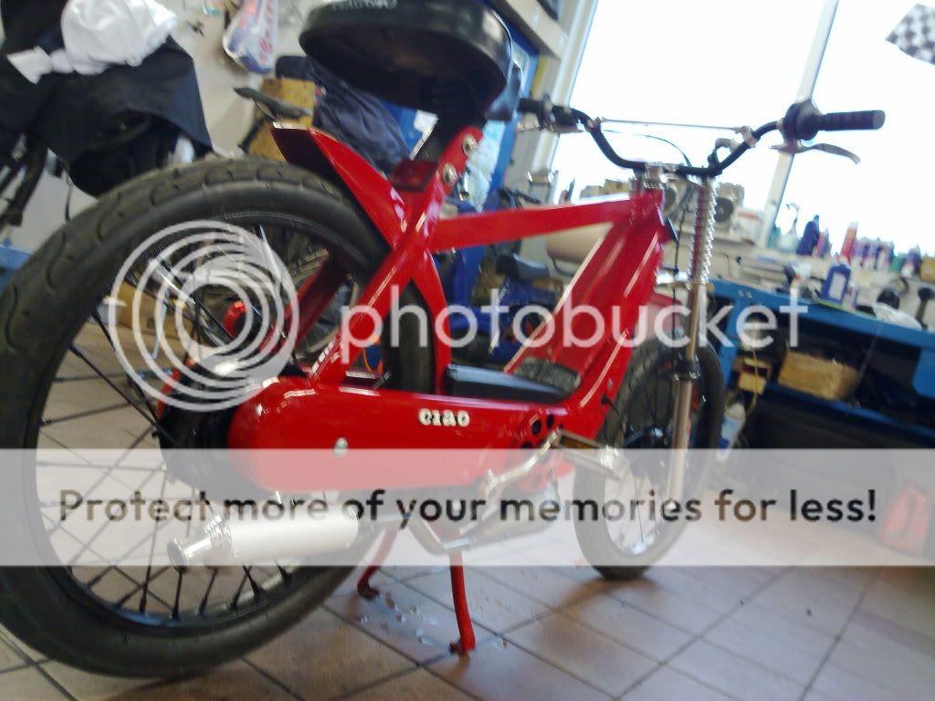

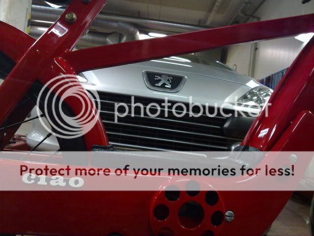

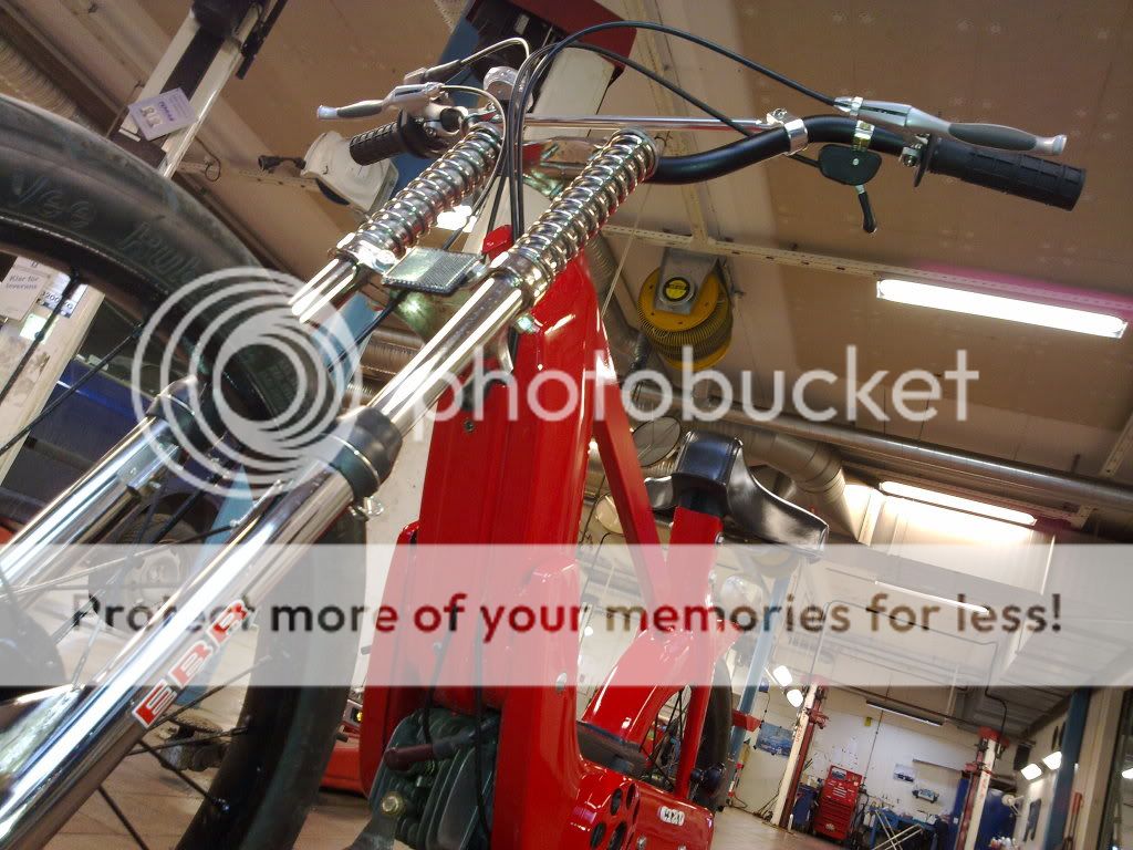

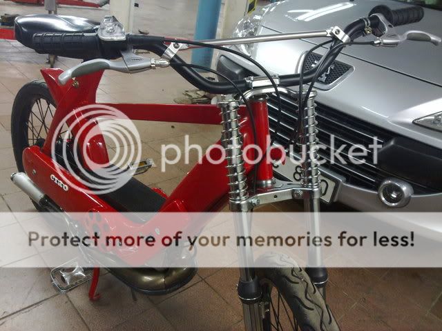

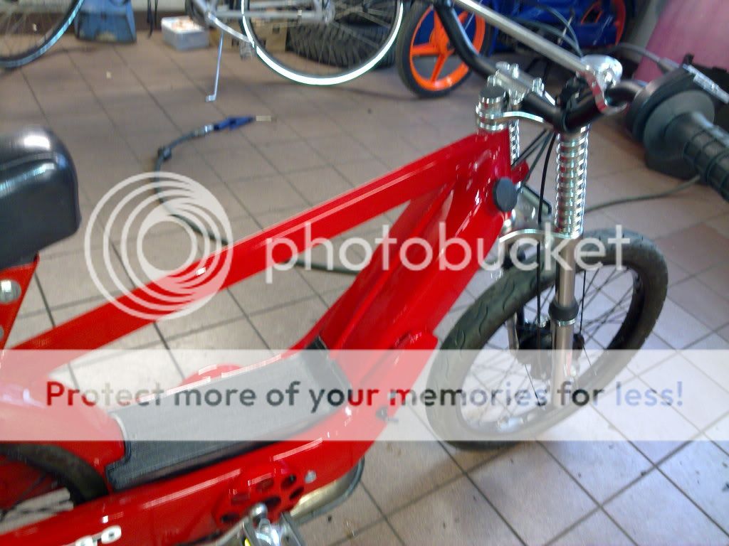

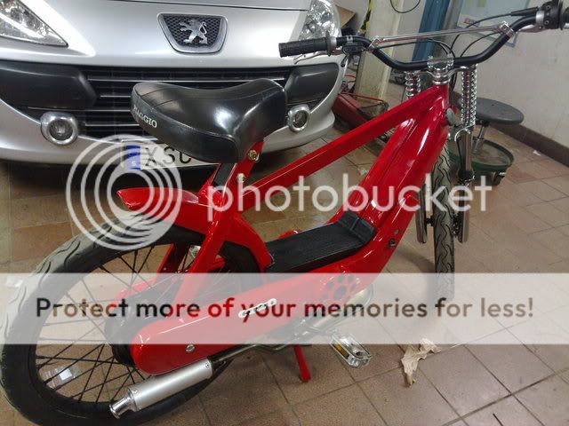

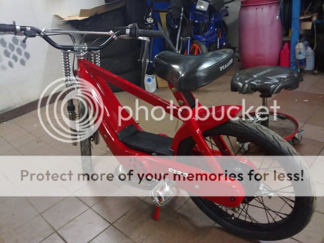

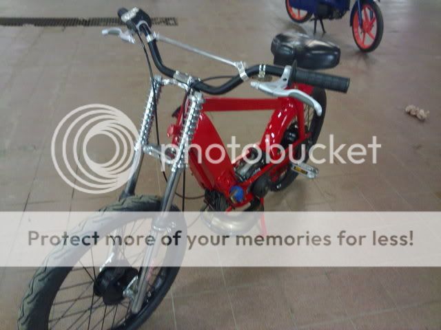

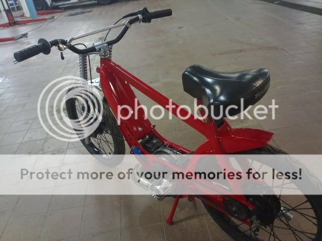

      Nu Àr ciaoen helt klar!! bara lite justering av munstycke och kopplingsfjÀdrar..
      Blev vÀldigt nöjd med resultatet. Bara att hÄlen pÄ ena kÄpan blev lite fel placerat men syns inte sÄ mkt.
      HÀr kommer bilderna pÄ slutresultatet!!

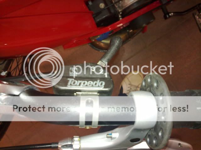

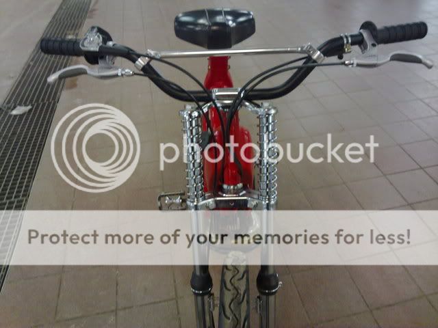

      Snabbgasen, liten del av styret, bromshandtagen,
      Moddad pys, frÄn cykel vÀxel (H)

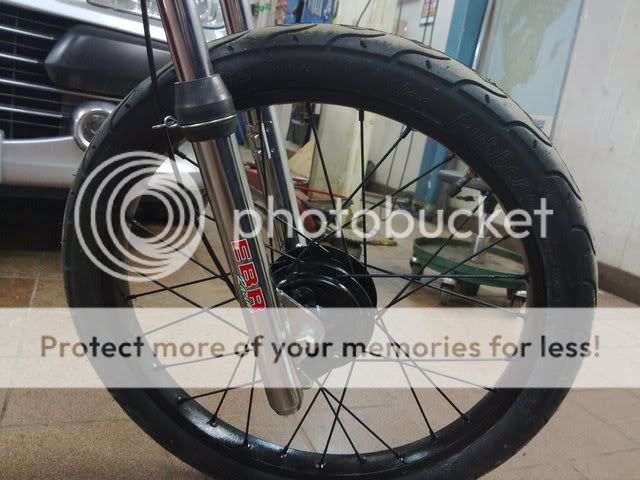

      FramfĂ€lgen 🙂
      ett par helhets bilder 😀
      Som ni kanske ser har fÀrgen pÄ pedalarmarna börjat skavas av :angry: fÄr ta och polera nÀr jag orkar.
      Kommentera nu vad ni tycker om slutresultatet!

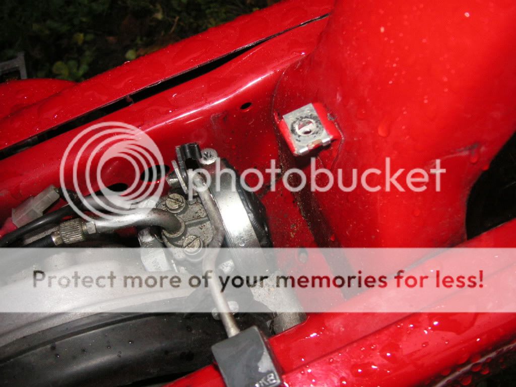

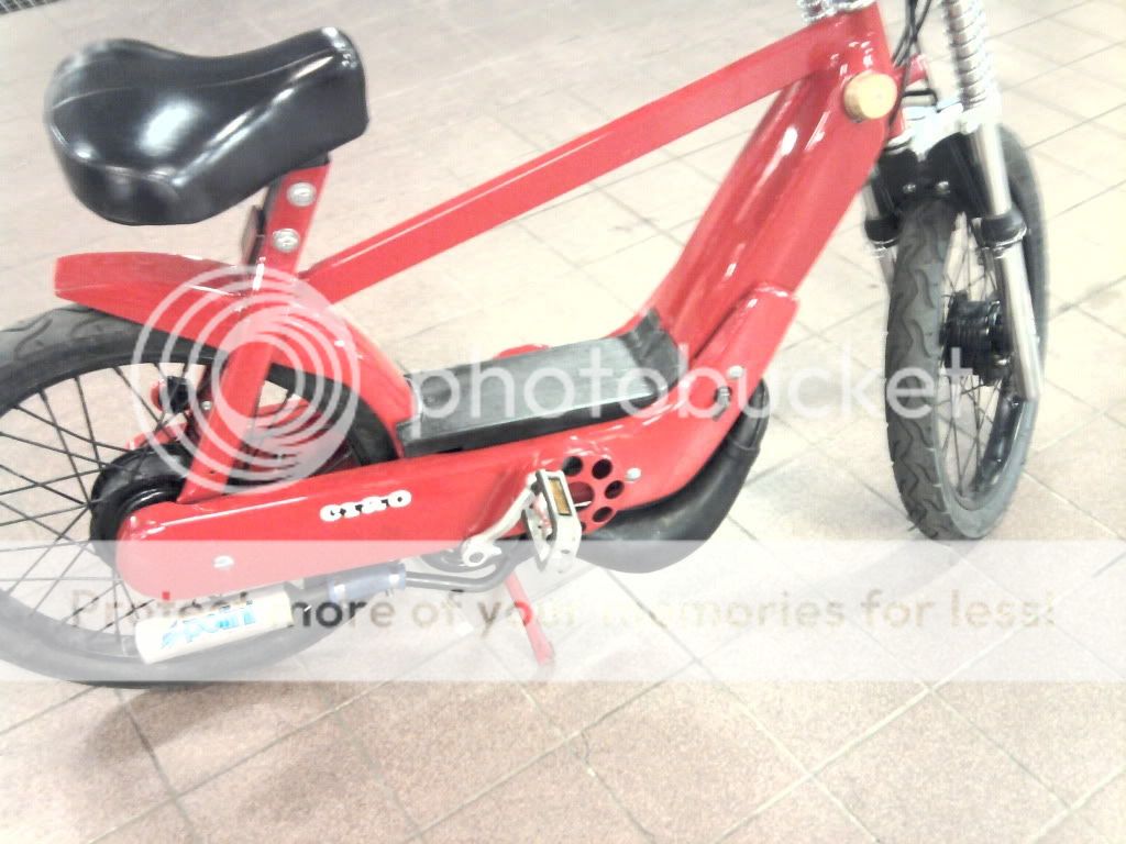

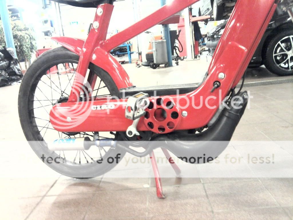

      ]nu har vi satt pĂ„ reflexer + lysen, för att se nĂ„gorlunda lagligt ut 😉
      Ny vaxad o fin! 😀

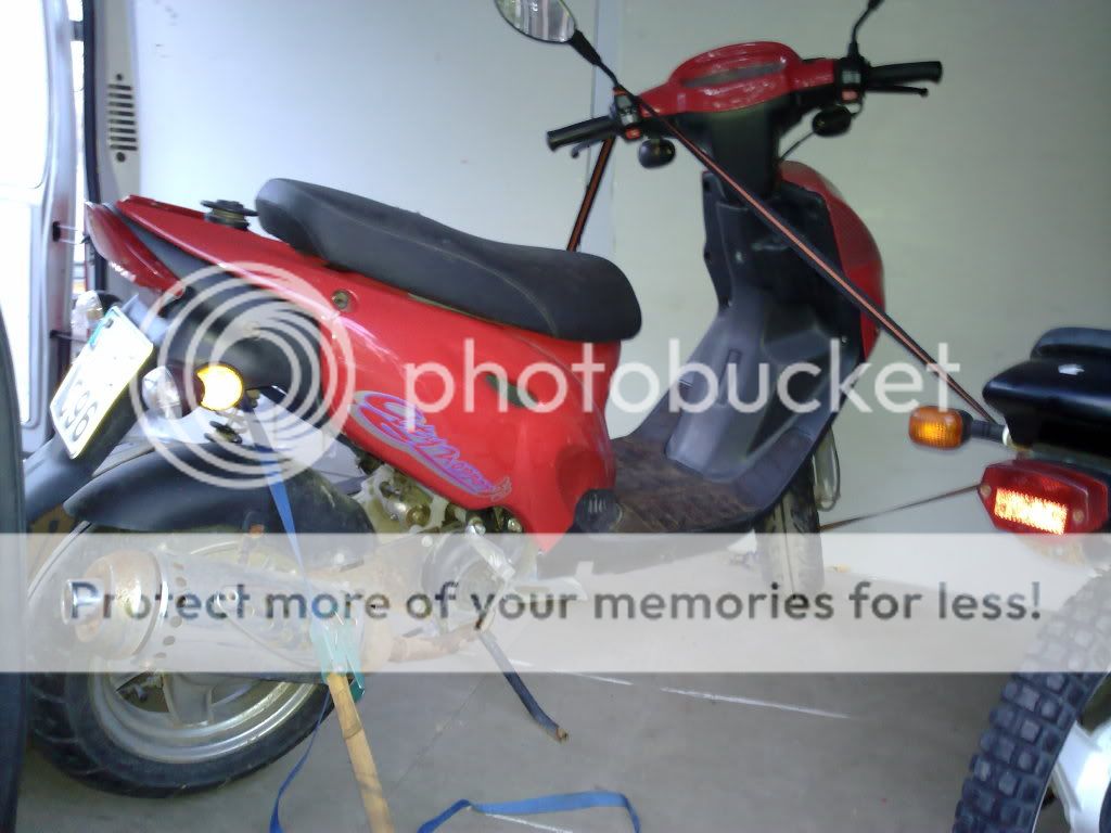

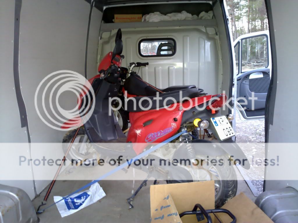

      Blacklisted@ (with more) Have found my ciao now! will pick it up, mount the frontwheel and drive it home tommorow 😀
      Founds out it is in great shape too 🙂 His bravery will be rewarded!
      Heres a pic on how it stands right now 🙂

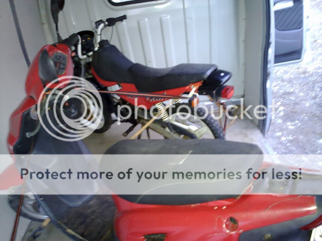

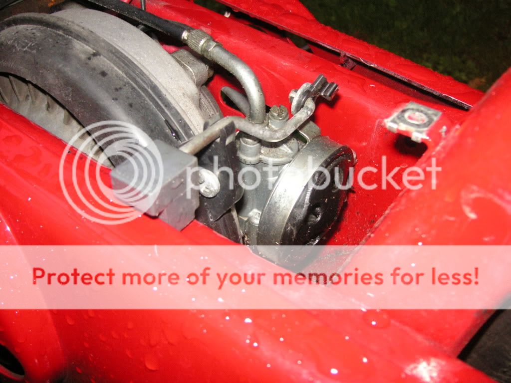

      Hey, heres a little update again. Whats done is that i fixed all that got hurt at the theft (except for some scratch), put on a polini top one exhaust and modded the airfilter.
      The sound is great! it roars a bit (Y) I have also bought a bravo, norway modell with spakered rims like ciao, althought a bit wider like bravo wheels. Also got another ciao in parts. So will start building on another ciao too, made for stunt!
      Pics!
      The stuff is on the way home 😀
      Tadam!
      The cute little exhuast, that didnt liked my pedals..

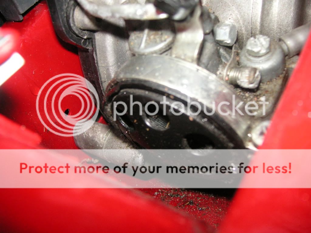

      Some pictures on the airfilter (havnt cleaned the ciao on a while)

      pics:
      Is something missing? :S
      Engine pics!
      Original cylinder head, yuck!
      Pistones
      The flywheel who didnt want to hop of with some pounding, have to get a flywheel tool
      The cylinder, exact same ports as the original, hah! only 3mm more bore..
      tiny shit
      The ugly exhaust i’ve been working at at school, almost done 🙂
      Some special engine parts..
      Finally got my hands on the eurocolindro turbo inlet! will give the engine a bit more speed 😉
      The engine rack(Y)
      [/SPOILER]
      Update 27/11 -10
      Hey, didnt keep myself busy last wednessday, i need that flywheel-tool before i can put the engine in pieces 🙁 but i grinded/polished the engine a little bit, still ugly marks so im gonna sandblast(?) and polish it later 🙂
      Also got the crankshaft out of the half and got rid of the old, broken bearings..
      pics!
      Fatass layer! Really hard to get those in c3 version, but i have finally found some and they are now ordered 🙂
      Special effect pics..
      //Marcus
