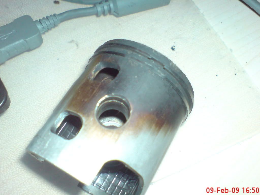

      Ik heb mn blokje uit elkaar gehaald omdat mn brommer het niet meer deed.

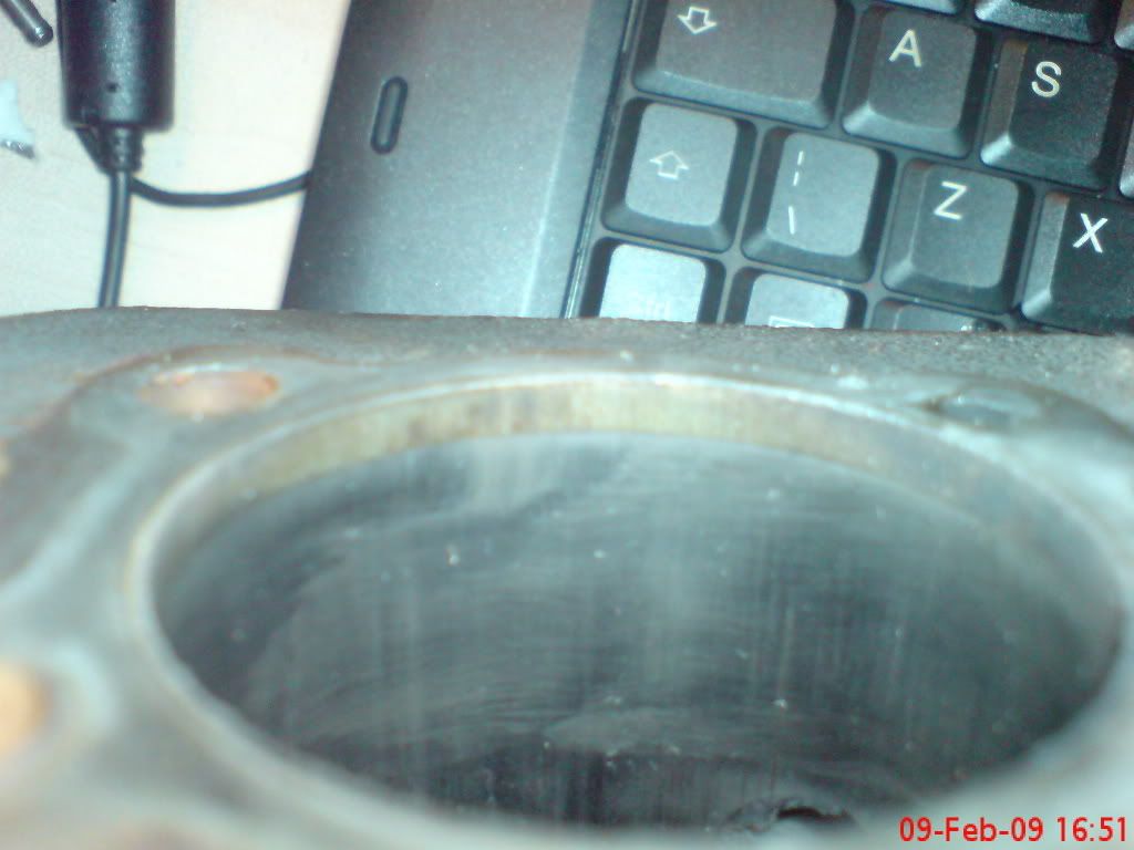

      blokje is nu gereviseerd maar ik vraag me af of ik onderstaande cilinder en zuiger nog kan gebruiken (DR 70cc, en imitatiezuiger volgens mij) op de zuiger zit een ruwe plek op dat zwarte gedeelte. verder is mn bougie, kop van de zuiger en cilinderkop ook pikzwart terwijl hij het altijd goed heeft gedaan tot voor kort. en ook mij cilinder zit een rare rand.. lijkt wel of de zuiger niet zover komt ofzo??
      #221755
        Die rand in je cilinder is hoever je bovenste zuigerveer komt, dat is bij een oudere cilinder heel normaal. De cilinder lijkt (van wat ik er zo van kan zien) wel in orde.
        De zuiger is een ander verhaal. De zuigerveren zijn sowieso erg versleten geweest, anders was de zijkant van de zuiger niet zo zwart geweest.. Het lijkt op de foto zelfs alsof er van de bovenste zuigerveer een stukje mist.
        Als jij zegt dat er een ruwe plek op de zuiger zit, zou het kunnen zijn dat je een warmlopertje hebt gehad, maar het kan ook de koolaanslag zijn gewoon. Als het een warmlopertje is geweest zou je ook een spoortje moeten kunne zien in de cilinder op dezelfde plek als waar de zuiger hem dus ook heeft.
        Op zijn minst moet je de zuiger even netjes schoonmaken aan de zijkant en ook je uitlaatpoort waarschijnlijk. Dan denk ik dat hij het met alleen een paar nieuwe zuigerveertjes wel weer goed zal doen. (wel ook de pistonpenveertjes, pakkingen en naaldlager ff mee vervangen)

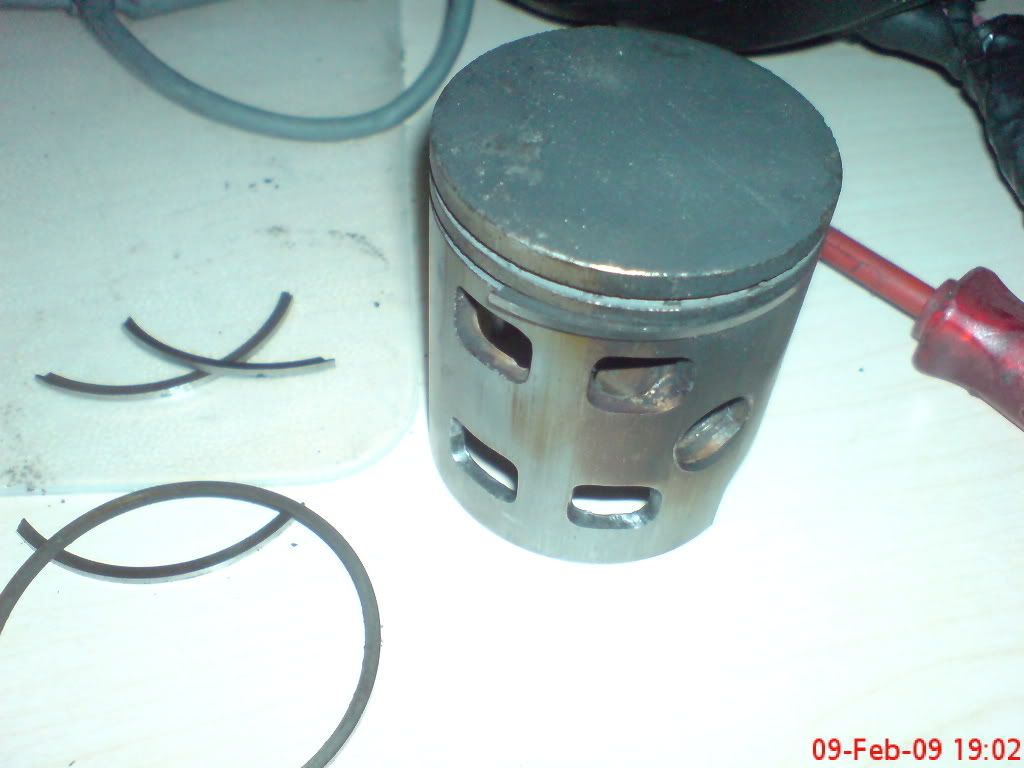

          nou probeerde ik de zuigerveren eraf te halen maar braken 1 voor 1 af en dr blijft een stukje zitten wat ik er echt niet uit de baan krijg!:(( maar komt dit omdat ik een imitatiezuiger heb? of ligt dit aan mij? en is zo’n imitatie zuiger echt zo slecht? zo niet haal ik gewoon een nieuwe
          UPDATE: de onderste veer in 10 stukjes af gekregen:P
