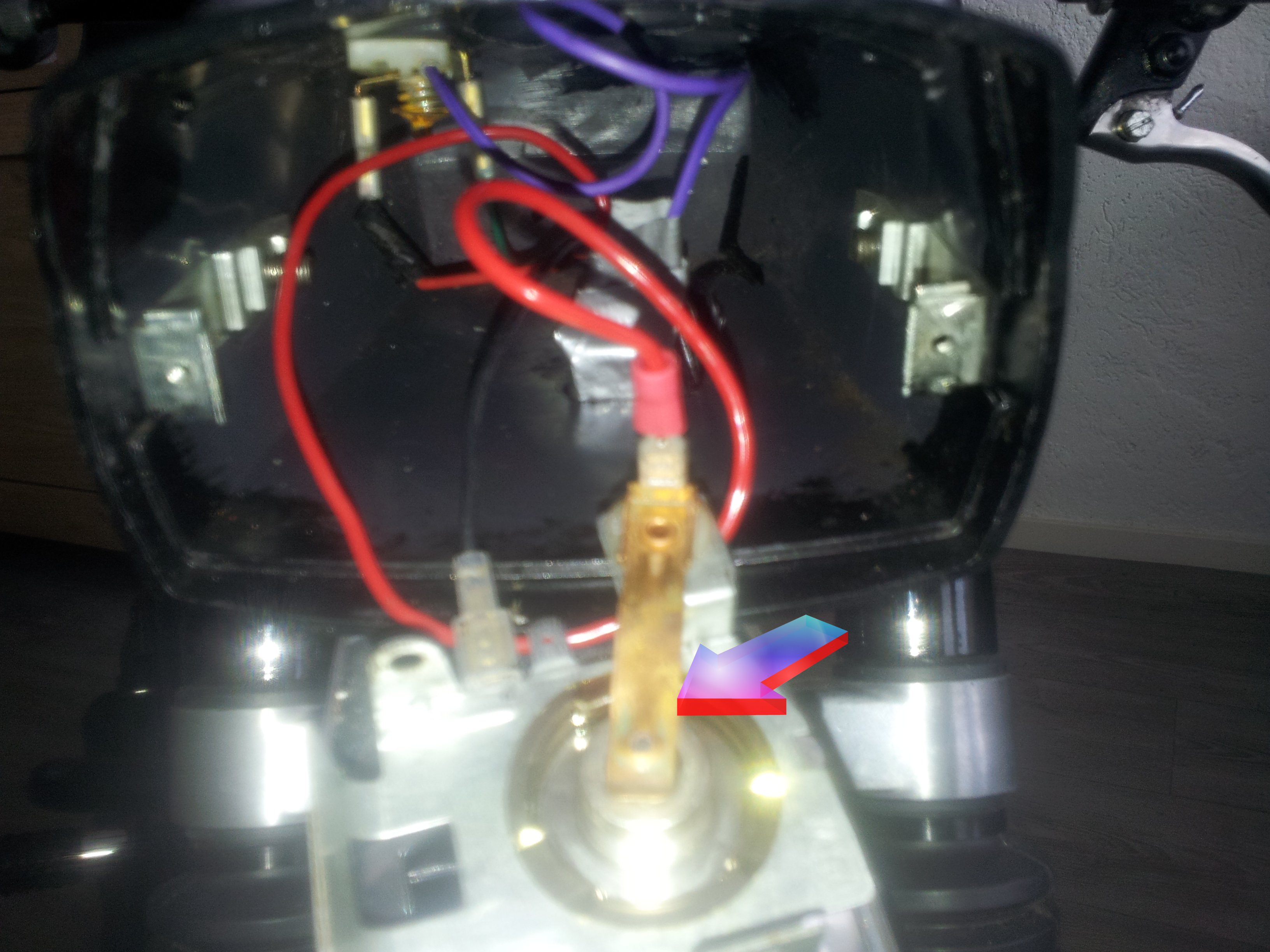

            Op de lampfitting zitten er normaal van die schuifstekkers voor de stroomtoevoer van het lampje.
            #161256
            gileracitta
            Berichten: 454
              bryanv :
              Heb ik ook gehad 1xtje…..zocht me rot :con wat bleek…. onderstaande lip maakte slecht contact..
              #161257
              hubear77
              Berichten: 7
                Ik ga eens kijken of het werkt, bedankt alvast voor de reactie!

                  Ik zit met hetzelfde probleem als hubear77 beschrijft, lampje is niet doorgebrand aangezien ik er vandaag een nieuw lampje ingezet heb. Het lipje van bovenstaande foto maakt ook gewoon contact met de lamp dus hier kan het denk ik ook niet aan liggen..
                  Weet iemand nog een mogelijke verklaring/oplossing?
