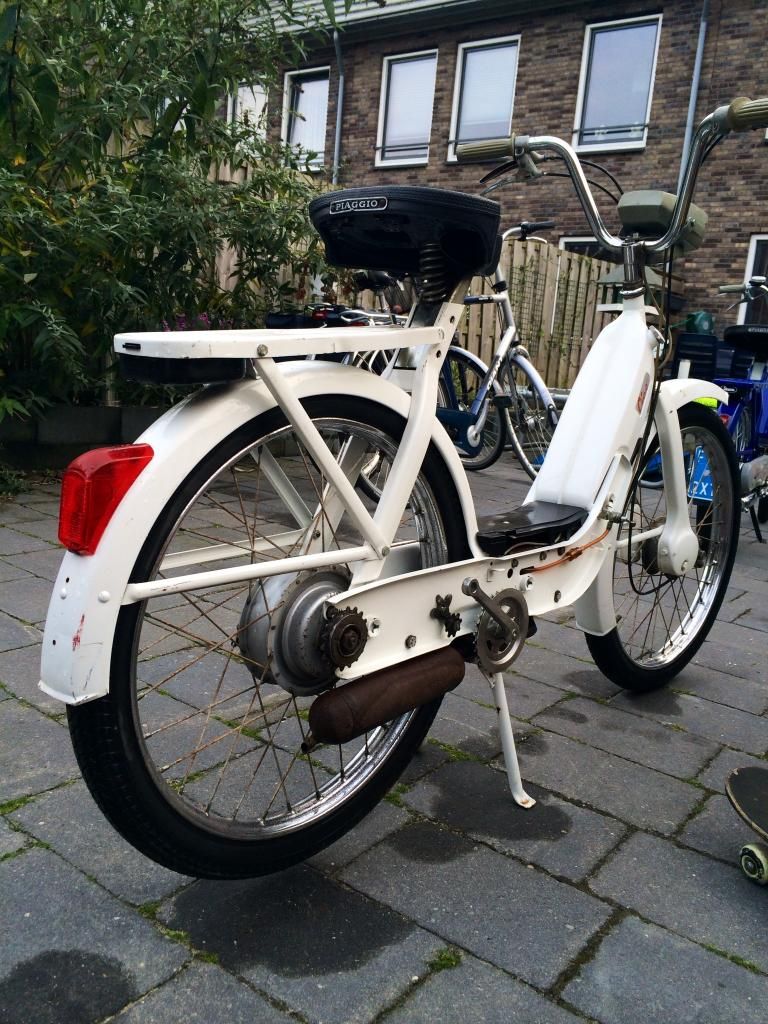

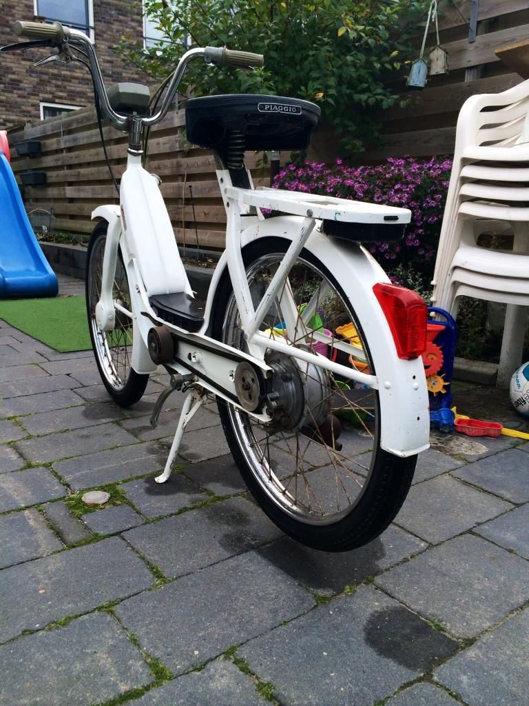

      Dank je Dino, Daar ben ik nog niet over uit, de bagagedrager heeft wat vliegroest, en is doorgebogen, er zit daardoor ook
      een deuk in het achterspatbord.. Ik trek hem binnenkort eens uit mekaar om alles goed schoon te maken. En zal dan eens kijken. Ik geloof niet dat de kleur origineel is…

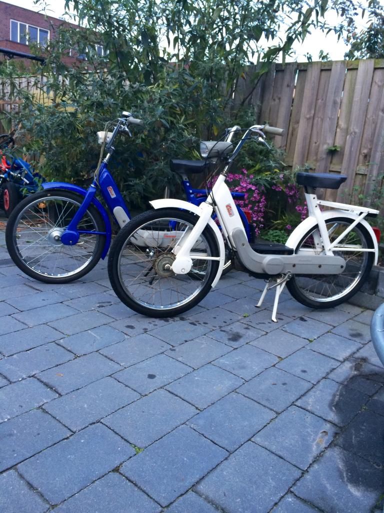

              Danke schön Jackoballa:thumb I only have the Blue Ciao and the White one,both the red ones are sold.
              Maybee when i find a nice 70’s 17 inch ciao, i will buy it. But for now clean and restore the white one:D

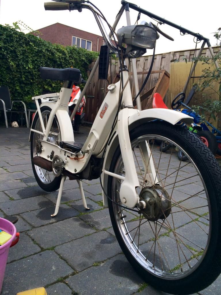

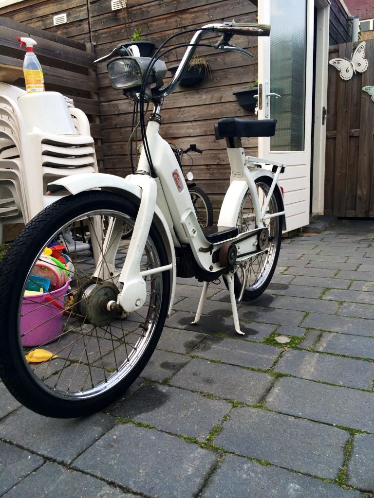

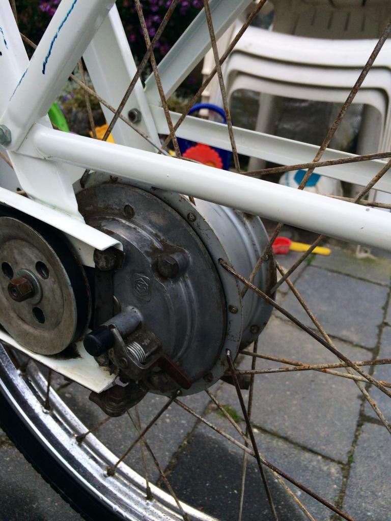

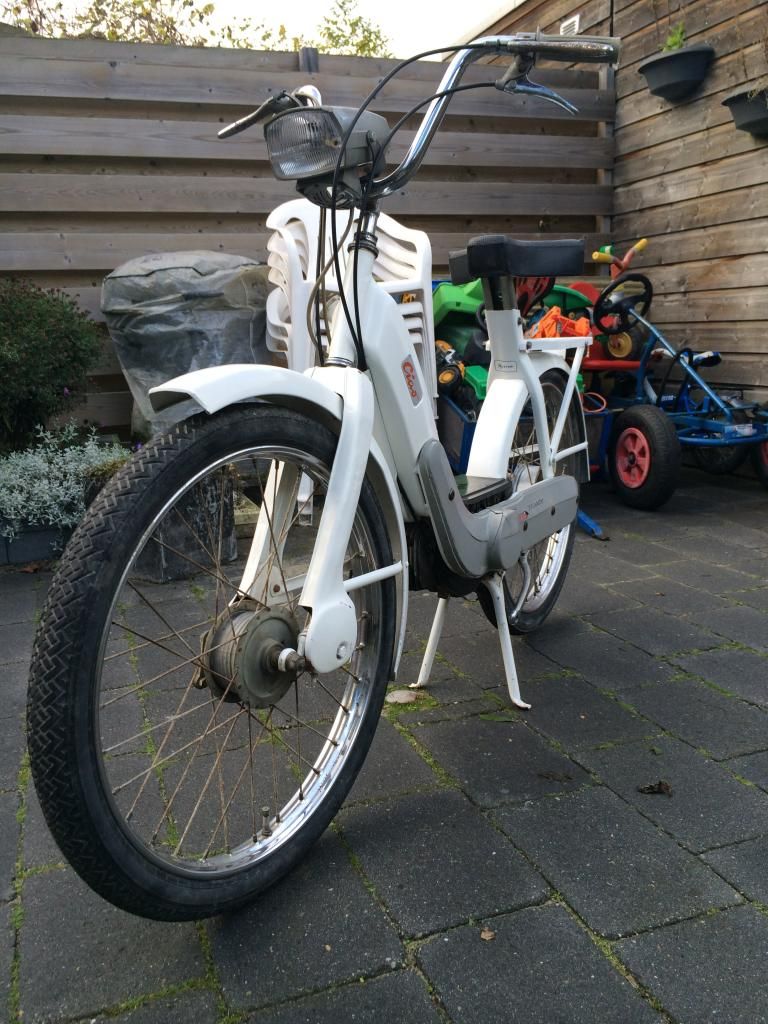

                Zo vanmiddag maar eens aan het poetsen geweest op de witte, Hij heeft wel wat plekjes maar ziet er verder toch goed uit!
                Ben er alleen niet uit of de kleur origineel is,er komen rode en groene en gele verf kleuren doorheen…
                Binnenkort de spaken en blok maar eens schoon maken:D De cranks en tandwiel heb ik ook schoon! Wat een werk… Als het goed is heeft een forum genoot wat onderdelen voor me.
                Nu de koplamp nog!

                  Mooi hoor ! Dat rood en blauw op de foto dat zit toch niet onder het witte verf, maar er op? Ff cleaneren met commandant.
                  Ik denk wel dat ie een keer is over of bij gespoten is, aangezien het standaard en de schommelarmen ook wit zijn.
                  Spaken horen grijs gespoten te zijn, en niet verchroomd, Italianen zetten er nog wel eens chromen spaken in bij het opknappen en dat ziet er toch anders (minder klassiek) uit.
                  #430114
                    Dank je! Ja het zit erop inderdaad maar eens doen met commandant:thumb. Meestal kun je een andere kleur zien in de tank, of in andere hoekjes.
                    Maar hier kan ik echt niks vinden…. De spaken zijn inderdaad grijs met bruin nu:con hij moet toch nog uit mekaar
                    om de bagagedrager goed te krijgen, en de deuk uit het achterspatbord. Blok ook eens doen, veel klei en bagger.

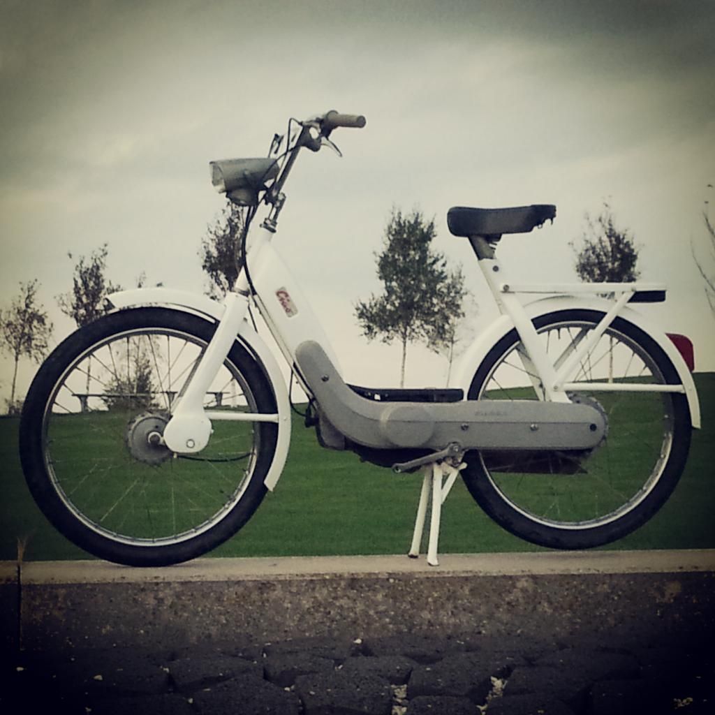

                    Ciao1968
                    Berichten: 265
                      Als ie helemaal overgespoten is moet je dat meestal toch wel ergens kunnen zien, had de vorige eigenaar hem zelf zo gekocht?
                      #450641
                        Ja hij zei dat de lak origineel was, hij komt uit het zuiden van Italië…. Ik zei dat vanwege de Cranks en standaard
                        Het niet zo moest zijn met de lak… Hij zweerde dat de verkoper zei dat de lak origineel was. Ik kan ook weinig C9’s
                        vinden in het wit.

                        Ciao1968
                        Berichten: 265
                          Ik kan zo 1,2,3 ook geen witte C9 vinden, wat weer niet wil zeggen dat die niet zijn gemaakt.
                          In een oude Nederlandse advertentie van 1969 spreken ze van:
                          “leverbaar in de meest moderne kleuren zoals’:
                          Grijs
                          Groen
                          Blauw
                          Wit
                          Rood
                          Parelgroen (wat dat ook mogen zijn)
                          Vermoedelijk zijn dat niet alle kleuren die in Nederland leverbaar zijn geweest. Kleuren en uitvoeringen verschillen best wel per land.
                          Misschien kan je ergens op een plek onder de zijkap (wat je weer onzichtbaar bij kan werken) een stukje kan opschuren om te zien of er andere lak onder zit.

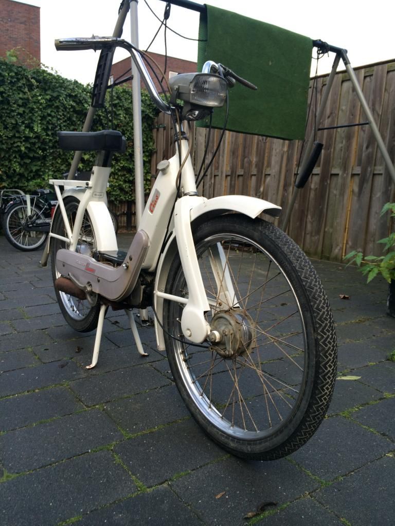

                          #451181

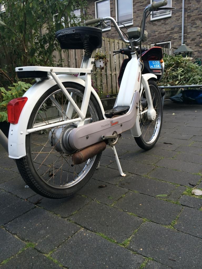

                            Ik heb dat geprobeerd maar er is alleen wit… Vanmiddag met commandant de hele middag zitten poetsen…
                            De andere kleuren verf heb ik eraf. En de lak is op zich prima! Dus ik laat hem zo:D Deze winter het blok reviseren.
                            Loopt niet lekker. Denk dat de zuiger goed zwart is. Ook de trappers schoon zien te krijgen… Krijg de witte verf er haast niet af.., Spaken schoonmaken en velgen, stuur. En de standaard zwart spuiten:thumb

                              Hij is er al een flink stuk op vooruit gegaan als ik hem vergelijk met de foto van de andere eigenaar :thumb
                              Wel grappig dat het een originele witte lijkt te zijn nog nooit gezien 😉
                              #451114
                                Dank je Lightlord, Ja het gaat de goede kant op. Hij loopt ook best vlot! En cosmetisch wordt het ook beter.
                                Wel veel poets werk:con

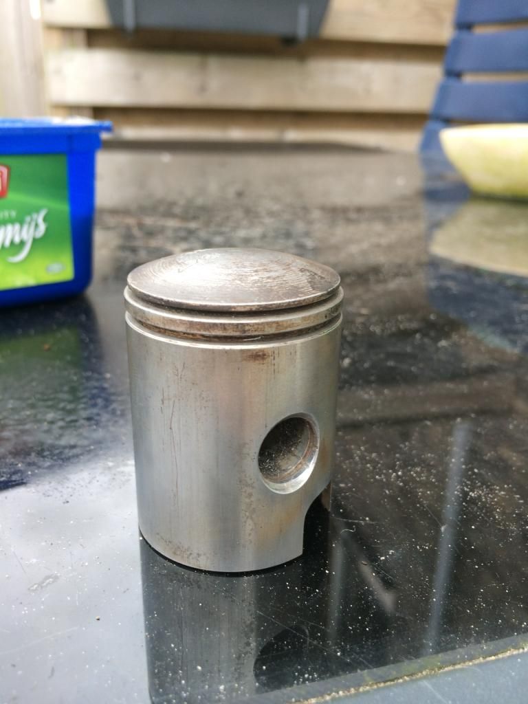

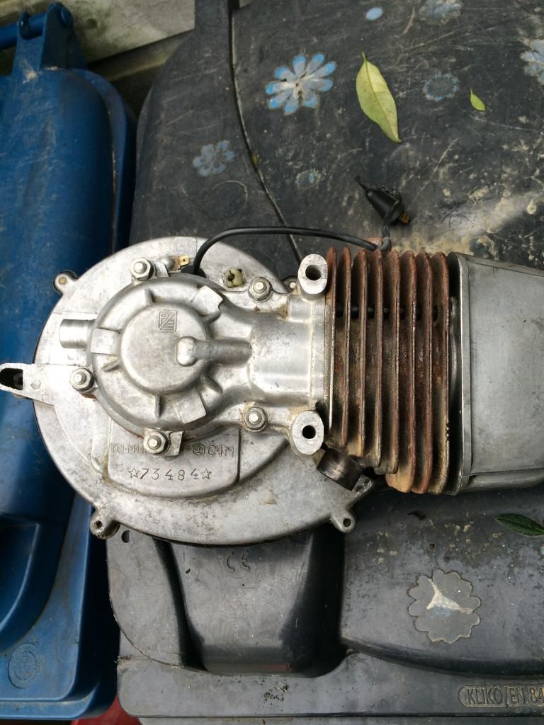

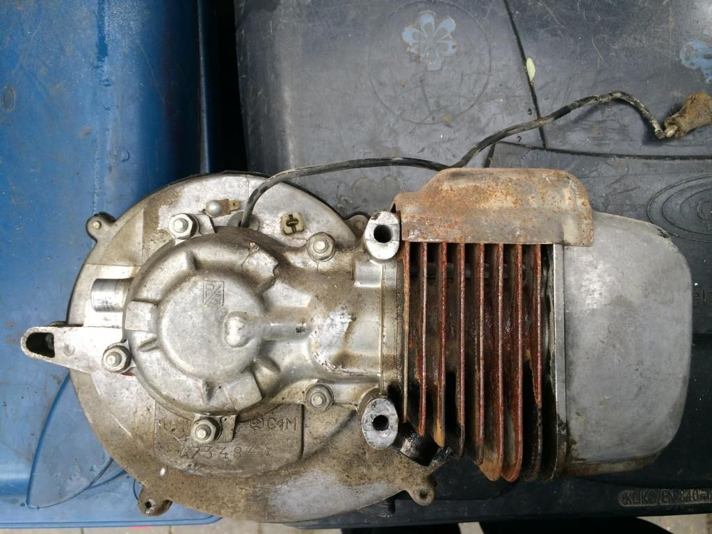

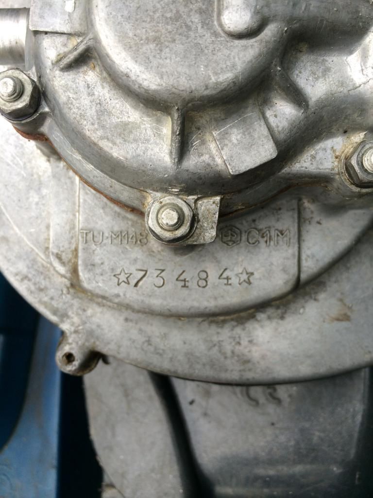

                                  Update:
                                  Vandaag het blok onder de witte weg gehaald, was een grote klei zooi… Ook de zuiger zat onder de oude plak benzine.
                                  Alles netjes schoon gemaakt:thumb
                                  Gelijk ook even wezen toeren loopt prima! Binnenkort de standaard maar eens spuiten
                                  Vd week komen een rechter zijkap en logo binnen. En nog even opzoek naar een juiste koplamp
