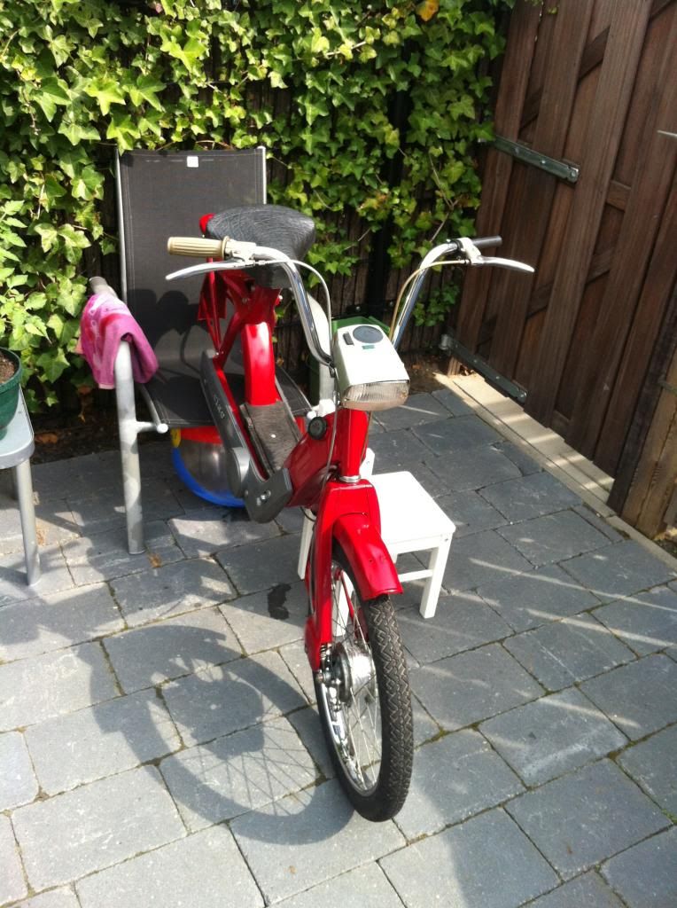

                              #492849
                                Dank je lightlord, het wordt vanzelf weer een leuk Ciaotje Ik heb hem inmiddels al een aardig eindje
                                klaar, nu de ontbrekende onderdelen ergens zien te vinden. De bok standaard zou erg handig zijn hahaha.
                                Door het gemis hieraan is hij omgevallen.. en heeft nu wat plekjes in de lak hellaas, ik ga dit binnenkort
                                eens bijwerken. Uiteraard wordt de voorband ook nog vervangen.
                                Zie foto’s.
                                Mvg Bas
                                #492850
                                  Hier krijg ik het nou warm van mooi werk! Neem lekker je tijd om hem zo te maken dat je er tevreden over bent zou ik zeggen, gaat heel goed zo!! De whitewalls geven een erg mooi contrast met het rood.
