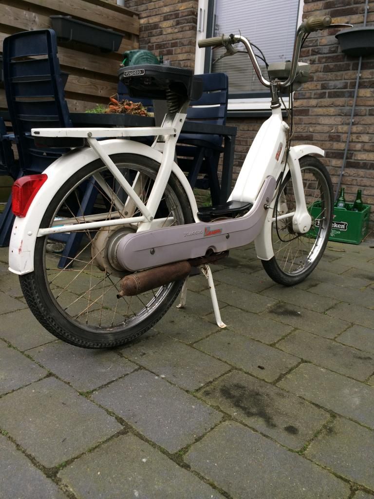

          Dank Je Nick en Ciao1968, het was origineel geen witte, de verkoper beweert van wel, maar de cranks en trappers zijn ook wit
          geverfd. Dank voor de tip! ik zal daar eens gaan zoeken naar een lamp en stickers. Ik zoek ook nog een nette rechterkap,
          en het balhoofd logo. Ja dat zadel zat destijds bij de 74’r. En dat zadel op de witte zat er ook origineel op..
          Klopt Jelle, ik had hem destijds ook al een bod gedaan. Heb hem nu alsnog voor veeeel minder. De prijs van een kenteken tegenwoordig plus een paar tientjes. Maar echt geen 400. Je hebt die mooie oranje voor veel te weinig verkocht:o
          Ik had al 340 gebeurt voor mijn rode 17 inch:D Als ik dat had geweten.
          Dank je Jos:thumb Jij wist al meer natuurlijk. Het is inderdaad een import. Geschouwd destijds en weer in de schuur gezet. Ik zal eens kijken wat ik hier van kan maken:thumb

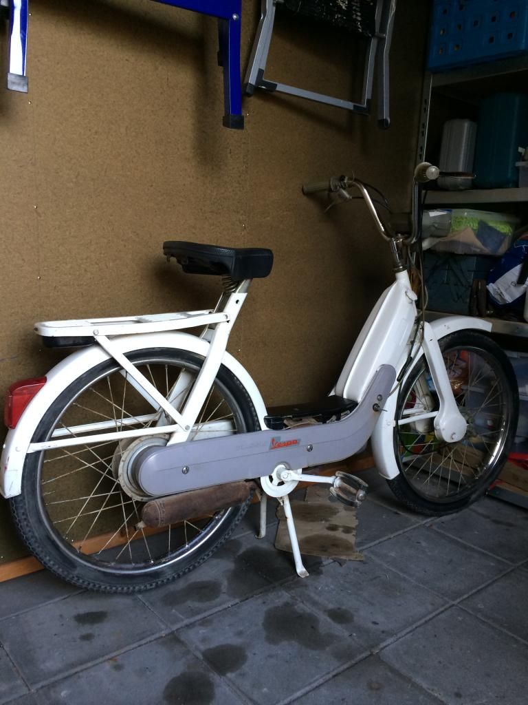

                Update: Vandaag eens met het blok vd witte C9 bezig geweest, Carburateur schoon gemaakt, en de tank.
                Luchtfilter is weer wit want deze was zwart. na een stukje rennen kwam hij ploffent op gang:D Ik wou hem eerst lopend hebben voordat ik hem laat spuiten. Nu had ik dus De intentie om hem eigenlijk een vers kleurtje te geven.
                Maar na wat schoonmaak werk twijfel ik… De verf is op zich nog redelijk netjes… De cranks en standaard ontdoe ik uiteraard van de witte verf en er zit een soort bruine klei aan de achternaaf en velgen geen roest. Ik zoek nog een balhoofd logo? Iemand die mij daaraan kan helpen??? en weer tank stickers:o:(

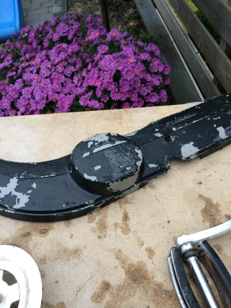

                    Dank je Ciao1968, hij is daar volgens mij als cross brommer gebruikt.. De kap die je ziet is origineel.
                    Deze kap komt van mijn blauwe. De rechterkap vd witte miste al de bevesteging’s punten. Ik heb een ander op de blauwe
                    zitten nu. ik ga morgen kijken of ik de witte verf van de cranks af kan krijgen. En ook de zwarte verf van de linker kap.
                    Ook het logo weer op het zadel zetten. Dat was eraf.
                    Op de foto zie je de ronding:thumb

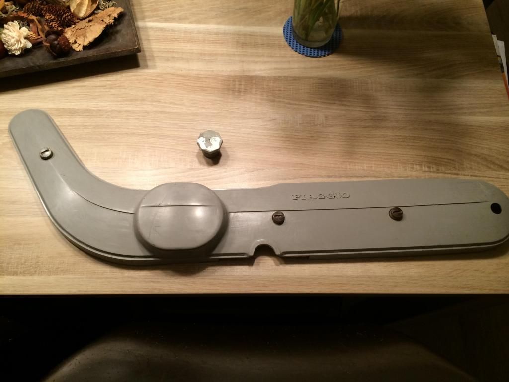

                      Ah okay, is ook lastig te zien hoor zo op de foto. Op mijn groene 68-er zitten 2 verschillende, beide met ronding. Je ziet het niet als het op de brommer zit, maar er horen lichtgrijze op (links), en niet de wat later paars/grijze (rechts), voorlopig laat ik het maar zo totdat ik tegen een goede aanloop.
                      Die logo plaatjes van het zadel kan je nieuw kopen, in tegenstelling tot de zadels helaas.
                      Hoop dat er eens iemand komt die voor een leuk bedrag nieuwe zadelhoezen, zijkappen en gereedschapsbakjes kan maken, in Italië zijn ze geloof ik wel bezig met nieuwe gereedschapsbakjes.
                      Edit, op die laatste foto met die blauwe lijkt het toch een grijs/paarse te zijn, maar nogmaals, is moeilijk te zien zo.

                        Klopt! ik had het kleur verschil ook al gezien. De grijze zijn van het vroege model.
                        Bij mij hoort er ook een grijs gereedschap bakje onder. Maar de zwarte ben ik blij mee.
                        Hij heeft deze speciaal opgezocht. Ook de originele uitlaat(Italiaans) zit eronder.
                        Deze is op te knappen. Lamp, stickers, logo en hij is al een heel eind.

                          Uitlaatje met platte pijp is super :thumb! Paars grijze kappen had je volgens mij pas vanaf de R van 1970 tot 1972.
                          Hmm, er is nog veel onbekend van de Ciao’s, zelfs de Italiaanse experts zitten er regelmatig naast. Er zijn ook zoveel modellen en uitvoeringen gemaakt. Rode sticker kan er ook nog later op zijn geplakt natuurlijk.

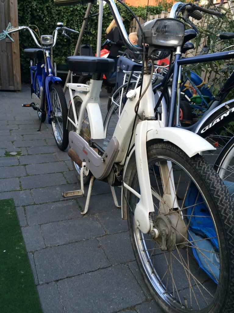

                                Vandaag druk geweest met de witte verf… Bah wat een stevige zooi. Heb de cranks nog niet schoon.
                                Wel de zwarte zijkap en een deel van de tankdop.
                                #448204
                                  Ziet er weer netjes uit. Niet spuiten!
