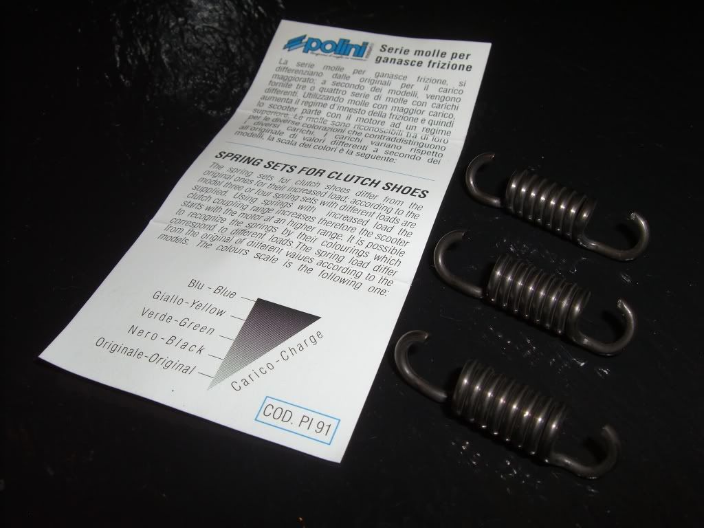

        Ik heb laatst het complete setje gehaald en daar zat dit blaadje bij:
        Als ik die mag geloven zijn de zilveren dus originele sterkte
        #235339
          Pas op met de Polini trekveren. Er zijn twee setjes metaalkleurige veren beschikbaar. Zo is er een Polini trekverenset te verkrijgen waar 3 setjes in zitten en ook de metaalkleurige Polini racing trekveren als los setje. Deze laatste zaten onder andere ook bij de oude Polini KR cilinder. De volgorde is als volgt, van slap naar sterk;
          Origineel-MetaalPolini-ZwartPolini-GroenPolini-BlauwPolini-MetaalPoliniKR
          Om deze zelfde metaalkleurige veren uit elkaar te halen tel je het aantal windingen. 8 voor de lichte variant en 7 voor de KR strakke veren.

            Dit zijn dus de KR trekveren ?
            #242872
              Volgens mij zijn dat ze ja.
              Ik heb ze ook een keer gebruikt en zou ze hetzelfde beschrijven als jij doet.
              Blauwen werkte voor mij een stuk beter.

                Martino beweert dat deze nog strakker zouden zijn dan de blauwe van Polini.
                Dat kan ik toch niet beamen, direct als ik gas geef grijpen die van mij aan, vrij gas geven voor het stoplicht zit er dus niet in.
                Ik weet niet of poelie zoveel anders op het gas reageert dan vario, maar volgens mij heb ik toch de iets strakkere dan originele.
                Het gaat mij er overigens niet om om met veel toeren weg te rijden, ik wilde iets strakker dan originele veren zodat de segmenten niet aangrijpen bij het stationair draaien.
                Mvg
                Jeroen
                #242874
                  Vespaatje :
                  Ik ook niet.
                  Ik heb ze tegenover Martino ook als oude opa trekveren bestempeld:D
                  Want vergeleken met blauwe zit er geen ”pit” in.
