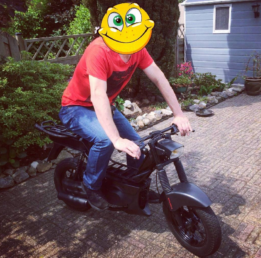

      Oky heb nu al 3x gereden met mijn setup =) en beetje inrijden natuurlijk.
      Vind dat hij meer power heeft gekregen en klinkt ook beter op mijn citta.
      Op lange stukken komt hij goed op top, en op half gas als je dan meer gas geeft voel je de power !
      Hoop dat jullie hier wat aan hebben 😉

                      Kleine update………………:D
                      En ja ik rij er nog mee, nix gebeurd nog.
                      Beval erg goed op lange ritten..geen spijt van voor die prijs :thumb

                        Update 2:  Bijna 1 jaar er onder hangen en rijd nog top :mrgreen:

                          • Update: 21 mei 2017 gemonteerd en rij er nog mee 16 juni 2023
