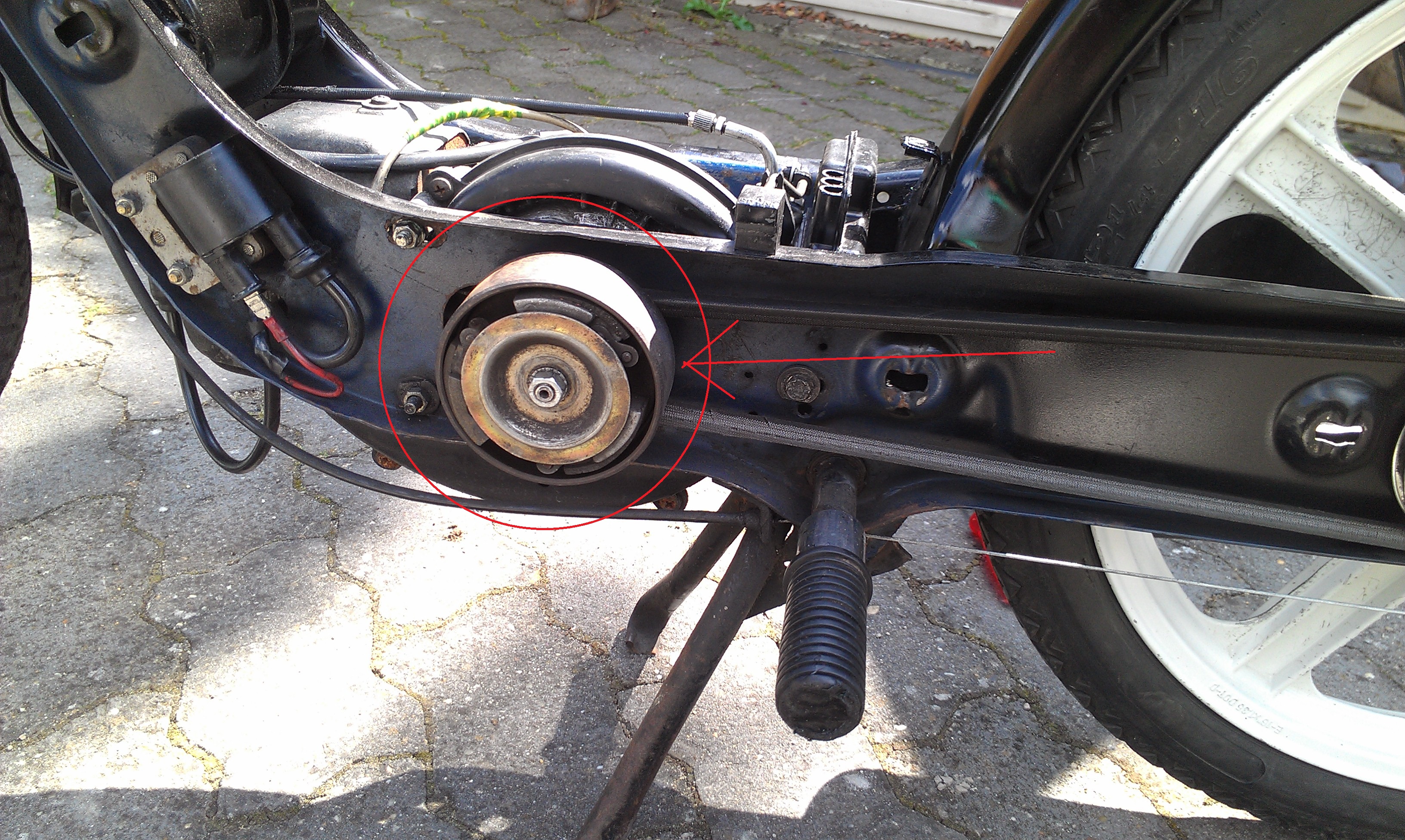

Ik heb ook een tril probleem, als ik de ring op het filmpje vast houdt is de trilling weg
iemand ideeen?

2 augustus 2012 om 15:34 #221250Volgens mij is je V snaar niet echt op spanning? Dat kan het slechte optrekken verklaren. Met het slechte starten kan je misschien je carb schoonmaken, dat doet soms echt wonderen! Verder met de koppeling kunnen het je segmenten zijn en/of je trekveren. Voor dit alles kun je kijken in het How-To gedeelte.
Succes!;)
2 augustus 2012 om 15:42 #233036Oke ik zou het zelfde aanraden als suppreme smoke 😉
3 augustus 2012 om 11:02 #218239Oke maar die ring wat trilt op het filmpje,,, dit lijkt me toch ook niet de bedoeling… ?
3 augustus 2012 om 11:54 #218241nee dat is ook niet de bedoeling maar ik denk dat als je het koppeling segment vernieuwt dat het opgelost is kost 7.50 bij jmpb
dus dat is ook het geld niet ik had dat eerst ook ff uit elkaar halen en zuiver maken doet soms wonderen xd

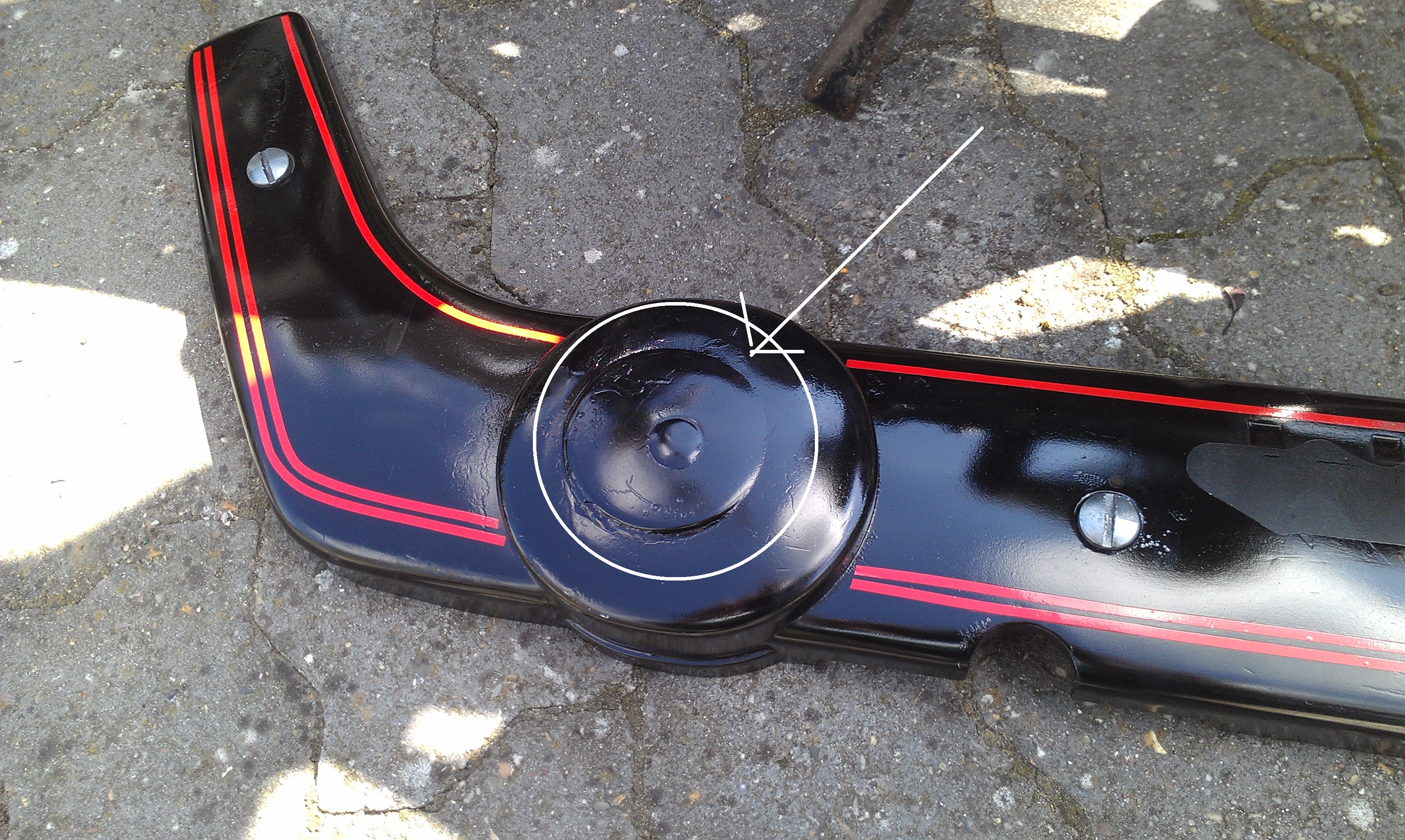

succes ermee;)3 augustus 2012 om 13:58 #221088Oke,,, bij de eerste 2 foto´s lijkt het wel of dat ding te groot is en tegen de binnenkant van de kap komt ???
De kap is ook uitgeholt lijkt t wel door dat ding…
lijkt me niet de bedoeling, ooit aan geprutst ofzo? wat kan ik hier t beste mee doen?
Orginele halen ? ( omdat deze te groot lijkt ) en direct een andere zijkappenset erbij halen

3 augustus 2012 om 14:53 #239073heb je wel je ring met opstaande rand tussen je koppeling en vliegwiel zitten?
verder even iets strakkere veertjes in je koppeling zetten, dan grijpt hij niet meteen aan bij stationair draaieen3 augustus 2012 om 15:24 #236307Bij deze foto nummer 2
