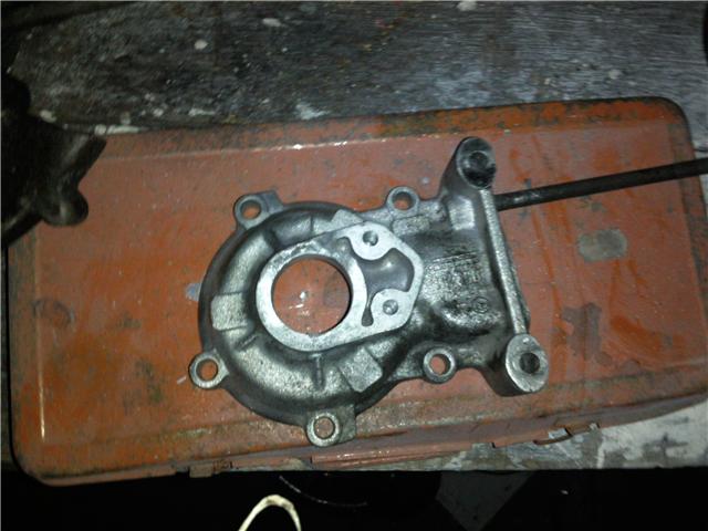

      Heey mensen,
      ik kwam dit kleine carter helft tegen.
      Dit is gewoon een klein carter deel van een Speed Engine.
      Deze als zij inlaat gebruiken heeft dat nog een beetje nut…
      Wat moet er precies op als spruitstuk, moet je die zelf maken…
      Mvg, Shoarma

        Is geen speedengine helft, gewoon een mix kleincarter.
        Spruitstuk kun je kopen, een adaptorplaat ertussen moet je zelf maken.

              Shit das best nog wat werk..
              Ik ben kwa metaal niet echt uber aangelegd… :S
              @Arvid: op die foto van jou is dat gat lang niet zo groot…
              Volgens mij is dat ding van mij een onding… Te veel aan geboort en geslepen, als ik hem met die van jou vergelijk…
              #207351
                Ik heb er een bus ingeperst, gat hoort zo groot.

                  @ Arvid:
                  Waarom heb jij er zo’n bus in geperst dan?
                  #207353
                    Hij heeft ook een gat in z’n kruk gemaakt voor nog meer benzine toevoer:thumb Busje was voor de flow geloof ik;)
                    #207354
                      Jup, voor flow en carterdruk.
