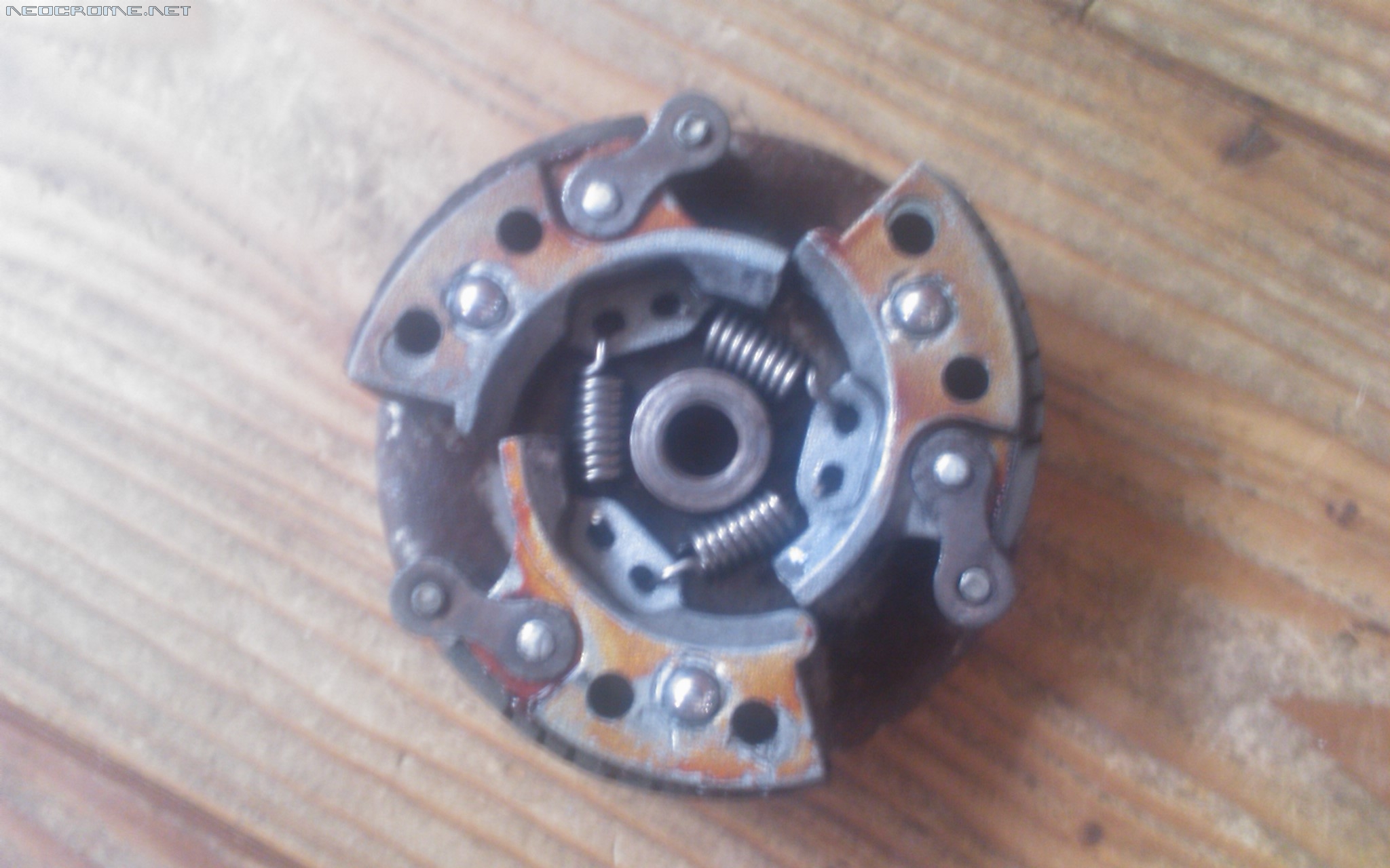

                    #186636
                    NL-Quint
                    Berichten: 21
                      Ja, doe die grijze veren van polini erin en boor twee gaatjes per koppeling segment van ongeveer 5mm. Wel met een kolomboor he! Verder kan je het loop vlak op de segmenten met een dremel nog een beetje profiel geven. Gewoon diagonaal een stuk of 8 gleufjes erin slijpen.
                      Ik had nog een koppeling over en ging eens experimenteren. Je hoort vaak dat bij regen de koppeling er slipt. Het resultaat:
                      Hij pakt wat later op, slipt echt minder door en gaat ook weer eerder dicht, waardoor je na gas los (bijvoorbeeld na een bocht, drempel oid) weer met hogere toeren weg kan rijden!
                      Succes

                        heb je misschien een foto hiervan?
                        dan heb ik een beetje een beeld ervan hoe het eruit moet zien 😉

                          Ik zal kijken of ik van de week een paar foto’s kan maken. Maar wordt op z’n vroegst vrijdag. Die gaatjes kan je ook op internet vinden. Malossi heeft die segmenten ook zo!
                          Bij deze de foto’s:
