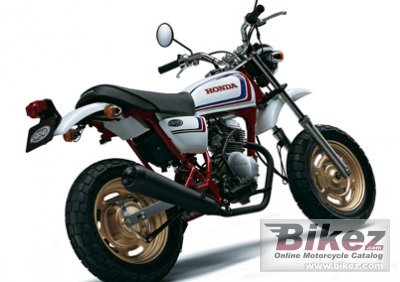

iaccaloco reageerde in het onderwerp 'Da Green Shit' von Lorre "valt stil???? " in het forum Projecten 19 jaar, 1 maand geleden
Fuck it dat ’t een Vespa-forum is, heb je al pix van de 4takt-ragger?
Blijft leuk hoor zo’n ding….!
Ikzelf ben best leip van de Honda APE, al zie je die hier in NL vrijwel niet(is nooit officieël geleverd, dus kenteken zal ws. moeilijk zijn)
Oordeel z11:
Hier nog eentje:
Vétte shite toch?
Je hebt er vet brute kappen voor e…[Lees meer] -
