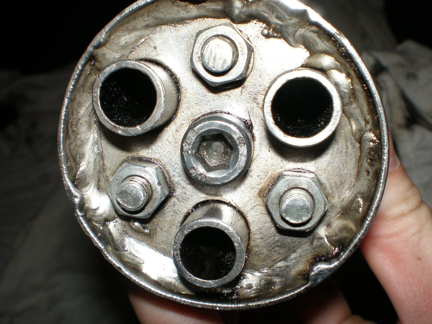

                          Verstelbare demper, heb ik ook een keer aan gedacht maar dan anders, middelste inbusbout draai je rechtsom en de 3 pijpjes komen naar buiten, draai je linksom dan verdwijnen ze weer, dus de pijpjes kun je verstellen of tegen een schot aan of ver van het schot af voor een meer open uitlaat.
                          Wie weet wat voor uitlaat dit was voor de ombouw gaat door voor de volgende ronde. 😛
                          Je bent er goed mee bezig, zie vele ideeën, nu nog een keertje ééntje maken en testen voor meer inzicht.

                            Goed idee :thumb.
                            Het zou leuk zijn als je dat met een kabeltje kon verstellen als snelheid en db begrenzer.
