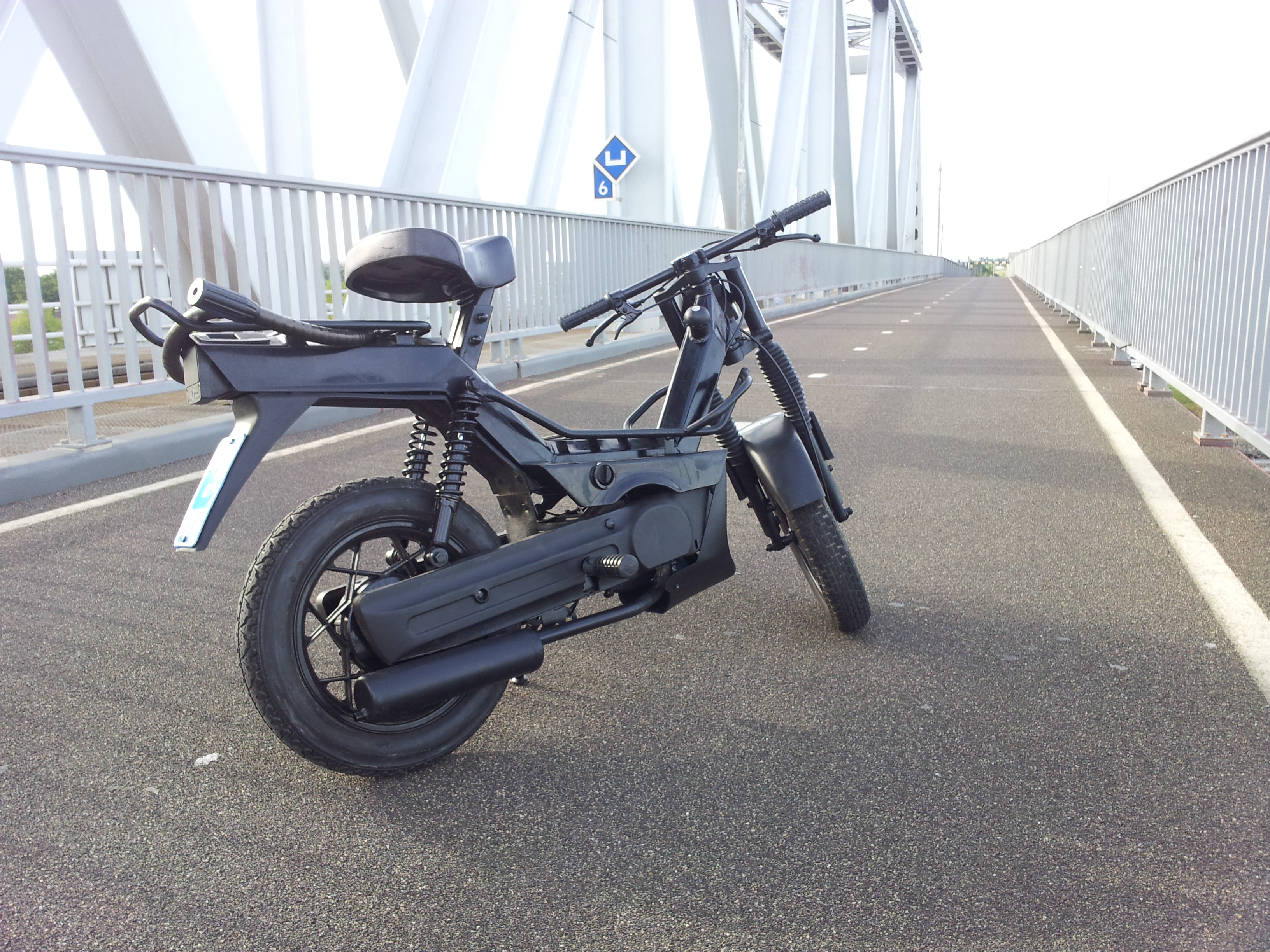

                  rij al jaren rond met een citypower uitlaat :thumb🙂 Uitlaat Dik Model Citta 22MM
