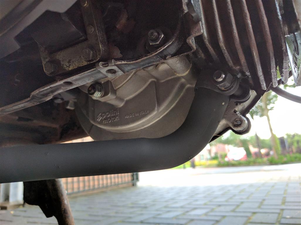

                          Step-han
                          Berichten: 15
                            Ik heb inderdaad al een uitlaat besteld, de sito variant.
                            En wat past deze uitlaat goed onder een citta. Ik weet nog wel een aantal jaren geleden de “Uitlaat dik model citta 22mm” van JMPB ging monteren dat ik die eerst moest verbouwen voordat die fatsoenlijk paste. Bij de uitlaat mond heeft deze uitlaat nog nooit fijn bij mij gezeten.
                            Deze sito variant paste meteen out-of-the-box en sluit ook goed aan bij de uitlaat mond.
                            Voor de rest lijkt het een degelijk pijpje, staat goed in de lak.
                            Alleen nu regent het hard hier, dus kan hem nu niet rijdend testen. Zo op de bok klinkt de sito uitlaat een stuk dieper en zwaarder dan mijn vorige uitlaat. Dat is wel een pluspunt!
                            Als hij nu ook nog net zo goed, of beter presteert dan mijn vorige uitlaat ben ik al tevreden. Met mijn vorige uitlaat heb ik de 63 km/h op de GPS gehaald, kijken wat deze doet.
                            Wat denken jullie? Presteert de sito uitlaat beter dan de “Uitlaat dik model citta 22mm” van JMPB?
