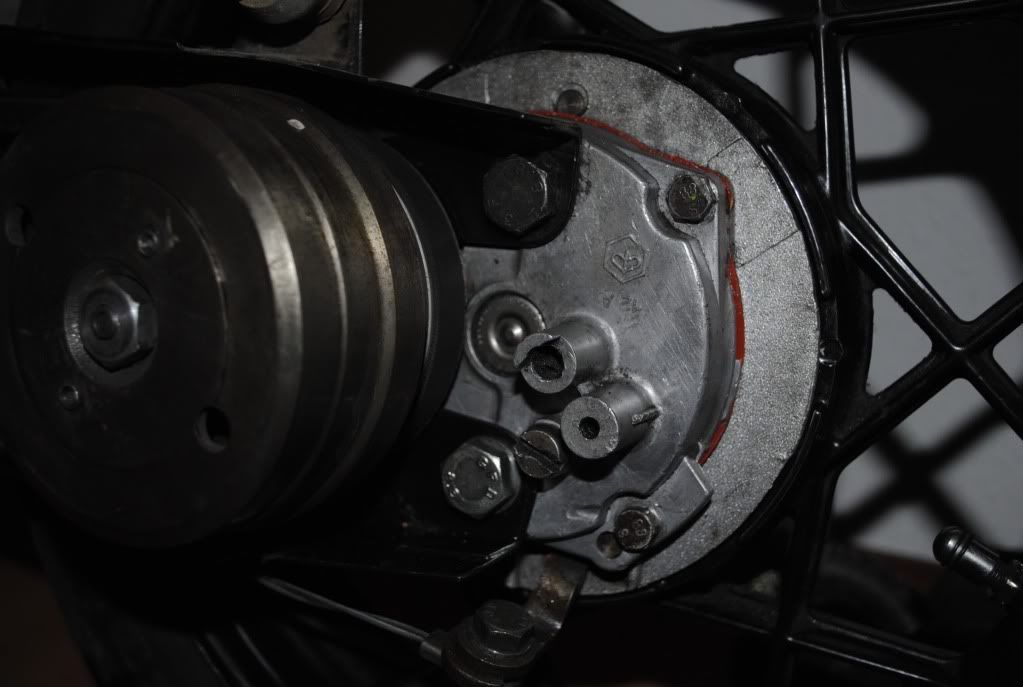

        Std elektronisch bromblokje in elkaar gefietst voor mn ciao. Deze gaat volgende week naar de nieuwe eigenaar. Een neef van me:)
