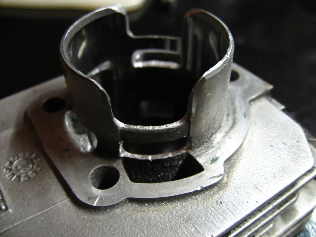

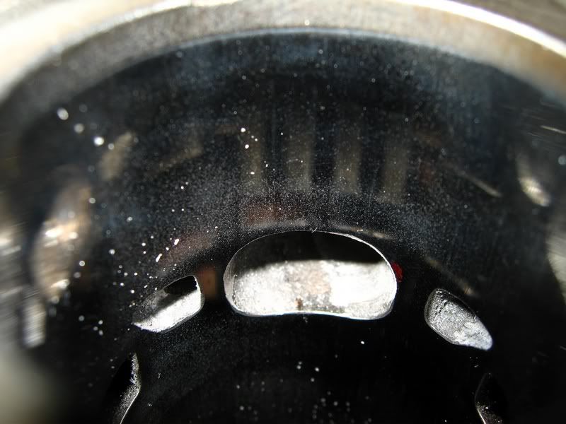

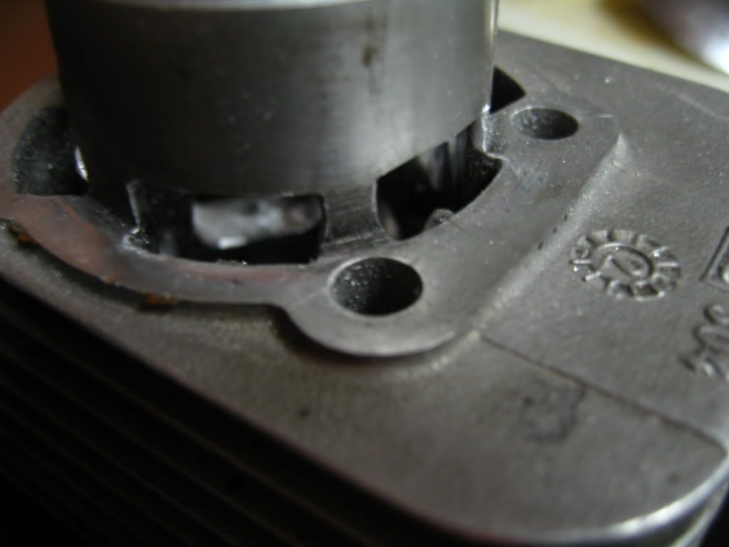

                      Ik ben begonnen met het tunen van mijn Polini EVG cilinder (42mm alu).
                      Ben al een eind op weg, ik heb wat nieuwe freesjes nodig, ze zijn op.
                      Fluitpoortjes aangepast en uitlaat opgehoogd en een pietsie verbreed.
                      Boosters vergroot.
                      Spoelers vergroot, ik moet ze alleen nog naar beneden trekken.
                      Ook zijn de hoekjes van het hemd wat ronder geworden.
                      Spoelers in de speedengine nog wat aangepast.
                      Het was een leuk dagje om mijn nieuwe dremeltje uit te testen.
                      #79820
                        Netjes bezig.
                        #79826
                          Hey javad een goed begin, maar vergeet ook niet de fluitpoortjes te verhogen en gelijk te leggen met de uitlaatpoort.
                          En heb je het uitlaatkanaal ook al wat groter gemaakt? Deze is vrij klein bij de 42mm alu.
                              Ok ik zal om de fluiters denken bedankt en ja het uitlaatkanaal heb ik al behoorlijk uitgedremeld, net als het flensje wat er op komt 🙂

                                Ziet er goed uit die cilinder!
                                Ik heb ook bezig met een to-the-max blokje te maken, met een DR Evo.
                                Hiervan heb ik de spoel- en boosterpoorten ook al vergroot, ik zal er eens foto’s van maken.
