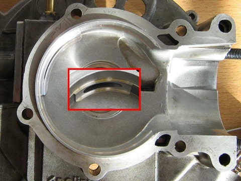

                          Vandaag een hele middag wezen storingzoeken aan een polini speed engine met 46mm die ik jaren geleden ooit gekocht had voor weinig. De vorige eigenaar had hem overgenomen van iemand anders maar zelf niets aan gedaan (wilde toch liever malossi rijden).
                          Jaren later dacht ik ik zal eens kijken. onder mijn citta gehangen. duwen, niets…. af en toe een plofje.
                          Blok eronder uit, en zag al heel snel dat de zuiger verkeerdom zat. (zit er trouwens geen pijltje op een 46mm zuiger van polini?)
                          Het viel mij iig al toen ik door de uitlaatpoort naar binnen keek ik 2 inkepingen in de zuiger dat die constant aanwezig waren. dus sloot nooit goed af.
                          Snel zuiger omgedraaid, blok er weer onder en ja hoor….Hij startte. maar moest zonder luchtfilter starten en vol gas blijven houden anders viel ie uit.
                          Blok er weer onderuit, blazen op de inlaatpoort en daar was ie dan de valse lucht, ik kon er zo nog lucht doorheen blazen, moest wel flink blazen maar sloot zeker niet 100% af. (de spetters olie en benzine sputterde door de uitlaatpoort)
                          Dus blok maar helemaal uit elkaar gehaald. en tot mijn grote schrik kwam ik dit tegen bij het inlaatvlak:
                          IMG_20200411_195207
                          IMG_20200411_195230
                          IMG_20200411_195259
                          Vol deuken, schrammen en voelt compleet gegolft aan, geen wonder dat de krukas niet afsloot.
                          Is dit nog te repareren? of gewoon naar de oud ijzerboer?
                          #795451
                            Toch lijkt het voor een SE mee te vallen er is immers nog een inlaatvlak. vergelijk hem eens met;
                            #795453
                            Gratje
                            Berichten: 497
                              @martino
                              Dat is het probleem ook niet. Maar hij is niet meer mooi rond. Als je je vinger er overheen wrijft voel je gewoon vlakke stukken zitten.
                              IMG_20200411_210722
                              IMG_20200411_210644
                              IMG_20200411_212149__01
                              Links sluit hij nog iets. alles daarna niet meer. te veel weggeslepen lijkt het wel
                              Net of iemand er met de dremel overheen is gegaan om de krassen er uit te halen of zoiets. Maar dan niet al te best.
                              en vooral op de dunne kanten voel je dat het niet meer rond is.
                              misschien weet guru @zevenenergie nog raad te geven? Beun de haas lijkt het inlaatvlak bijgeveilt/bijgedremeld/geboend te hebben. Krukas sluit niet af..
