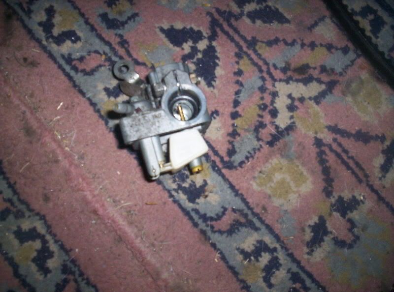

        #219114
          je vind je carb als volgt 🙂 : je haalt voeten plank eraf en wat dan het dichtst bij je zadel zit zeg maar is als je hem erop hebt de luchtfilter, daarachter zit de carbrateur, deze demonteer je met 8 sleutel, dan kun je je carbrateur bekijken [hij zit dan wel nog vast aan een kabel he 😉
          bij de ene ciao en bij de 2 de ciao dnk ik dat je de carbrateur eens schoon moet maken 😉
          zo ziet een carbrateur eruit [zonder vlotterbakje]
