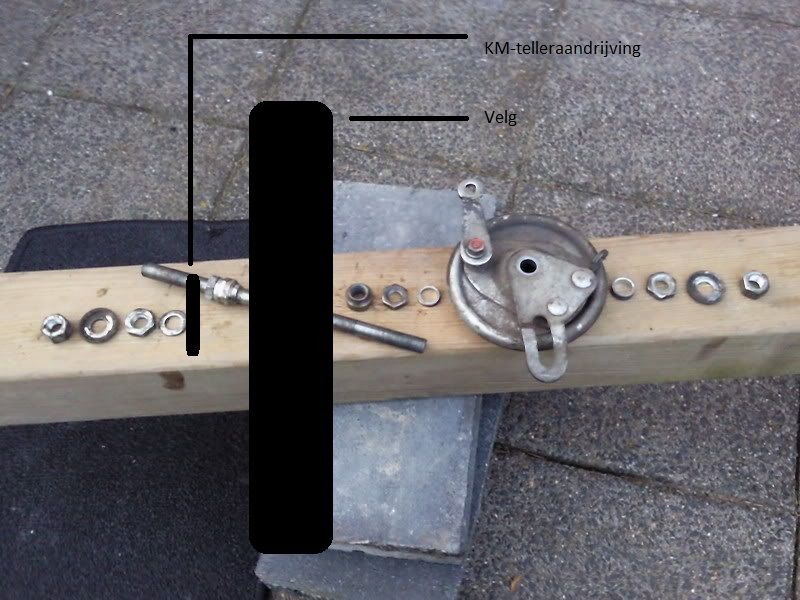

1. Leg de lagers in je voorwiel
2. Draai 1 van de voorwielcuppen (de donker gekleurde dingen) op de as
3. Steek je as door je voorwiel en draai aan de andere kant de andere cup erop. Kijk even of de as aan beide kanten ongeveer evenveel uitsteekt.
4. Draai aan beide kanten een platte moer erop.
5. Zet je teller erop en daaroverheen weer een platte moer.
6. Nu aan beide kanten een ringetje
7. nu moet de as in je voorvork
8. draai aan beide kanten de dikkemoeren erop (buitenkant van je voorvork).
Let wel even op; het kan zijn dat je wiel niet goed in het midden zit. Dit los je op door meerdere ringetjes (zie 6) te gebruiken met verschillende diktes.
Er is overigens soms ook nog een ringetje nodig tussen de teller en de platte moer (zie 4 en 5).
Het is een kwestie van een beetje spelen met de ruimte die je hebt….
