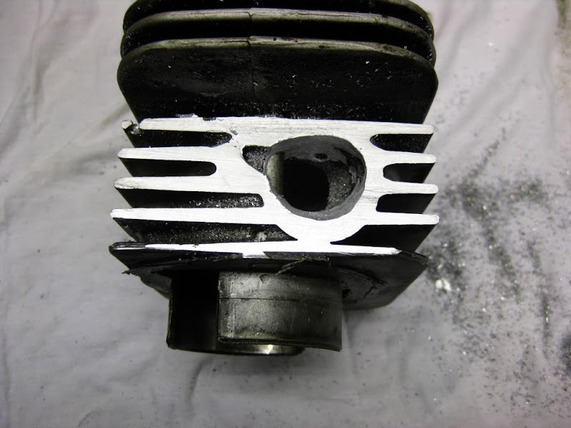

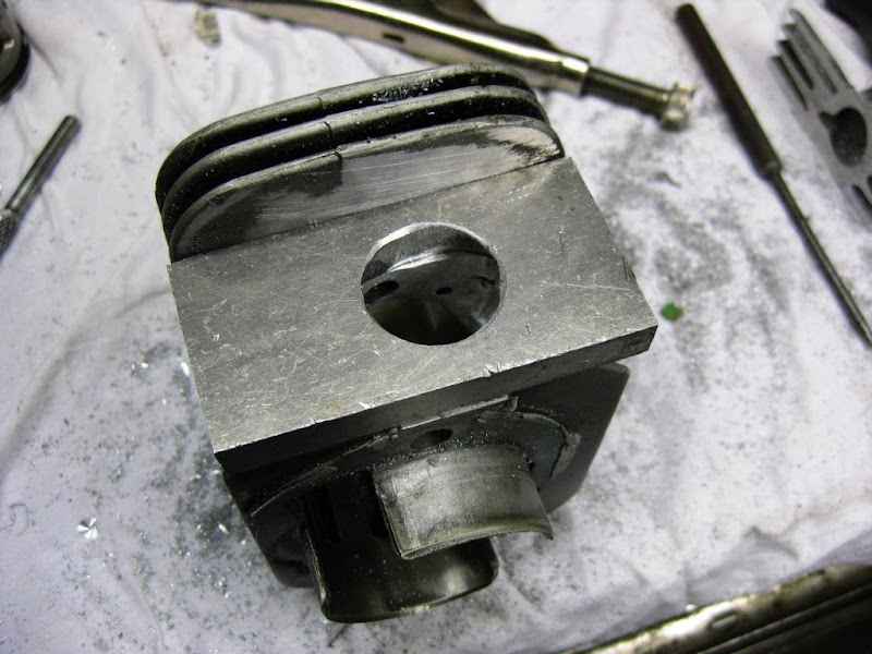

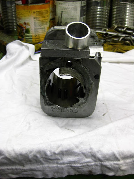

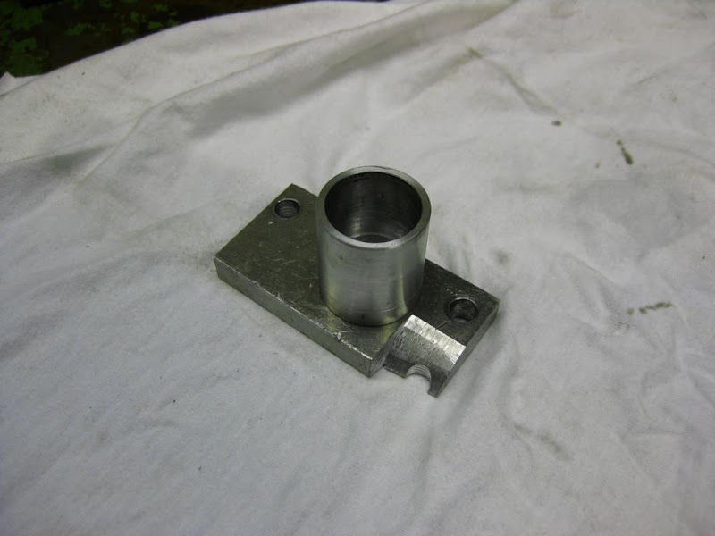

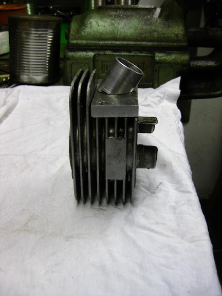

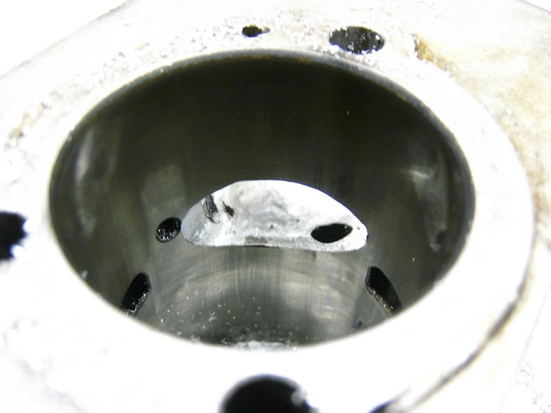

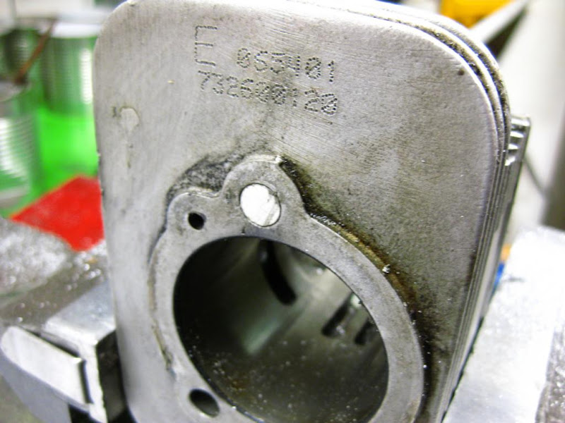

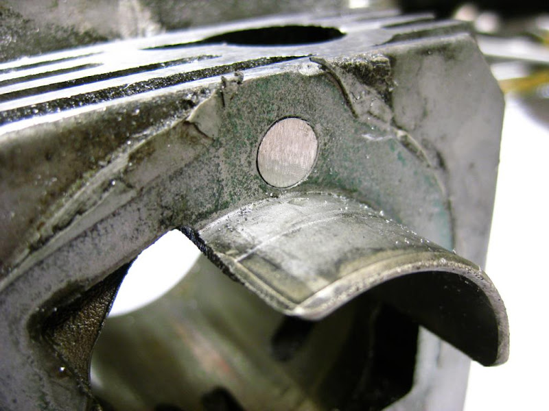

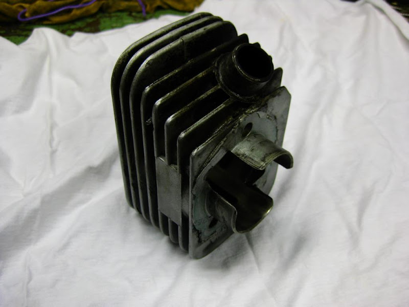

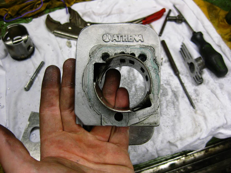

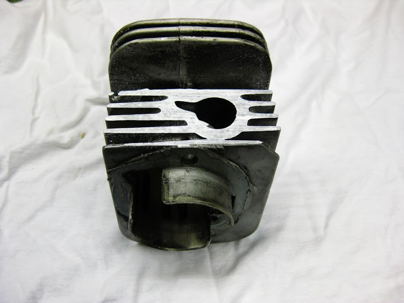

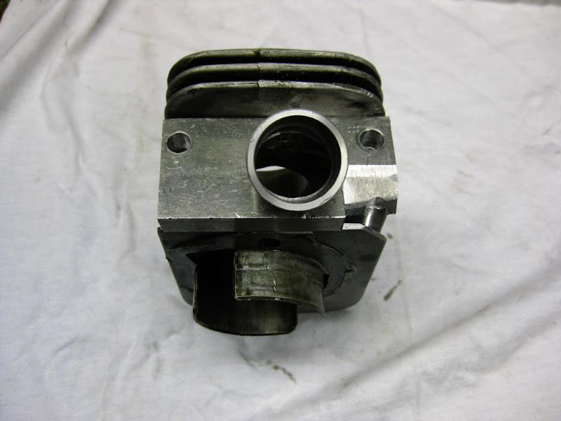

          Mofafreak weer bezig 😉 dit keer met een athena.
          die letzten tage hing ich ab und an vor dem athena und starrte ihn wie ein ölgötze an
          was geht wie wo was ist möglich etz
          all diese fragen quälten mich ich sagte : scheiss der hund was drauf !!! ich mach einfach drauf los ….wird schon schief gehen
          ich habe so oft gesagt das unsere motoren ein massives auslassproblem haben und das alleine der grund für die wenige leistung ist
          also will ich das ganze jetzt mal angehen und machen
          ( ich suche aber immernoch mein programm was ich hier mal eingeführt hatte womit man die steuerzeiten anhand mm angaben berechnen kann )
          auf los gehts los
          stehbolzenkanal geschlossen ^^ zufall das das alluminium auf anhieb passte
          mehr bilder hier : http://picasaweb.google.de/MofaFreak87/ZylinderAthenaTuning?authkey=Gv1sRgCOzM4JKU8I_yLA#5521935611303764290
          ich gehe jetzt mal wieder hoch und fräs weiter

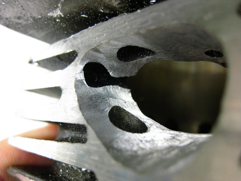

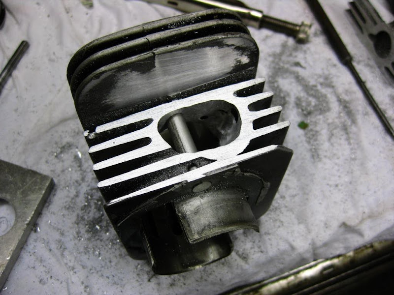

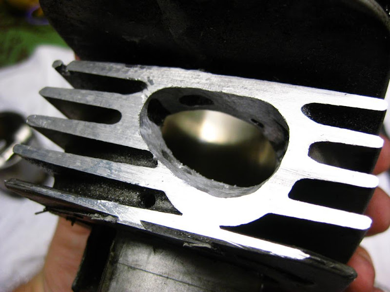

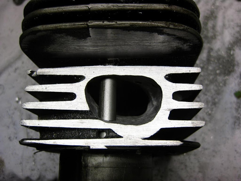

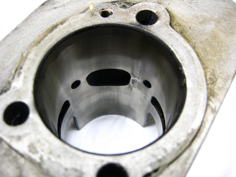

          wow schon soviele antworten ^^ damit hätte ich nicht gerechnet
          @hoast: joa ich denke ich bin grade ein wenig übers ziel hinausgeschossen im eifer des gefechts
          der auslass ist echt verdammt breit geworden hmmm
          den utneren kolbenring kann ich jetzt knicken
          was das sehnenmaß und das verhältnis angeht war es mehr auf gut glück alles
          wenns nicht klappt habe ich eben einen weg mehr wie es nicht funktioniert XD
          die kleinen nebenkanäle vergrößern ist unmöglich ! die sind so eng an die aussenhaut des zylinder gesetzt das ist wahnsinn das es da keine durchbrüche bisher gab bei anderen leuten
          von daher hätte man das schon knicken können
          das mit dem röhrechen im stehbolzenkanal hab ich mir auch schonmal gedacht aber das wäre wieder nur sauerei
          zudem auch schwer zu machen da man den kanal im zylinder nicht aufbohren kann. sonst hänge ich bremmraum 😀
          nä lieber 2 neue setzen ^^ beim reed valve hat man ja genug platz um 2 neue zu setzen

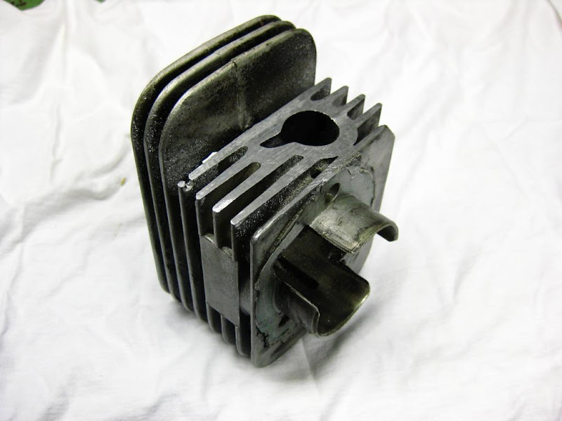

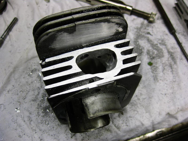

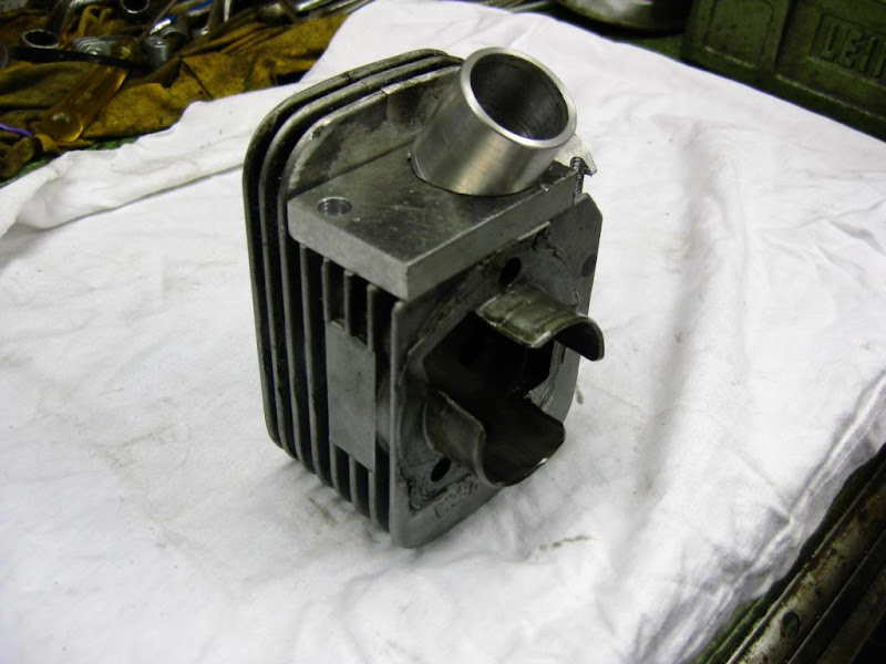

          @polinis : dankee genau sowas meinte ich… nur eben alles auf deutsch und in einem kleinen programm zusammengefalls
          mal ein wenig durchkämpfen gleich
          @winny und alle die die sagen das das teil gehen wird :
          das stellt euch nicht mal zu einfach vor ! das folgende problem wird der auspuff sein
          spezial !!!! vielleicht mal einen selber bauen hehe
          jetzt mache ich grade das hier
          der wird natürlich gekappt verschweisst und dann geglättet
