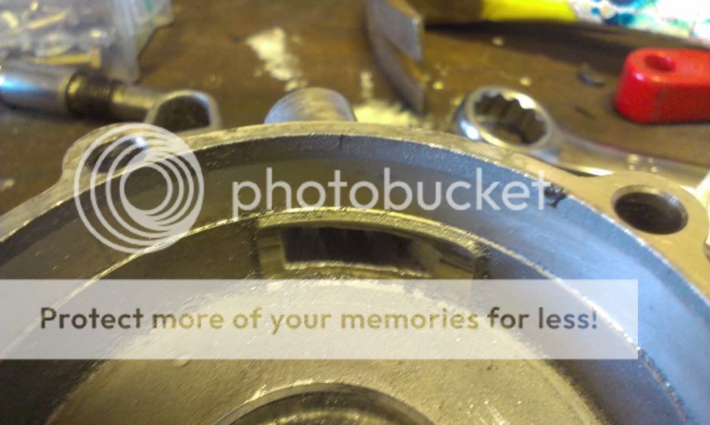

Hallo,
Ik heb een probleem met mijn vespa si. De aanbevolen poelie voor mijn setup zou een poelie 70 moeten zijn en daar zou 65 km/u zeker mee te halen moeten zijn. Alleen als ik deze monteer dan kan ik niet harder als 40 km/u en ik kan niet wegrijden normaal, want hij trekt het gewoon niet. Als ik poelie 95 monteer trekt hij gewoon op en gaat hij opeens wel 55 a 60 km/u. Dit is vreemd want het zou juist precies andersom moeten zijn.
Wat is hier aan de hand?
Setup:
Koppeling: Groene trekveertjes
Cillinder: Creco 70cc
carb: Pacco 13/13
Uitlaat: Proma ccMvg wilbert

wel vreemd, ik heb mijn carters uitgeveild en hij moet dus echt wel die poelie trekken. kan ik wel poelie 90 monteren om zo tog aan de juiste snelheid te komen?carters uitvijlen betekend niet altijd over het gehele toerengebied meer power. ALs je de inlaat (van binnenuit gezien) meer naar rechts veil, krijg je meer power bovenin, Andere kant op is het meer onderin. Dus kan best is zijn dat je verkeerd gevijld hebt!
29 juni 2012 om 17:49 #238595in de ”how to” stond dat dit te verwaarlozen is. Dit is gewoon te sloom optrekken voor een 70cc. mijn 50cc standaart trok vele malen sneller op.
