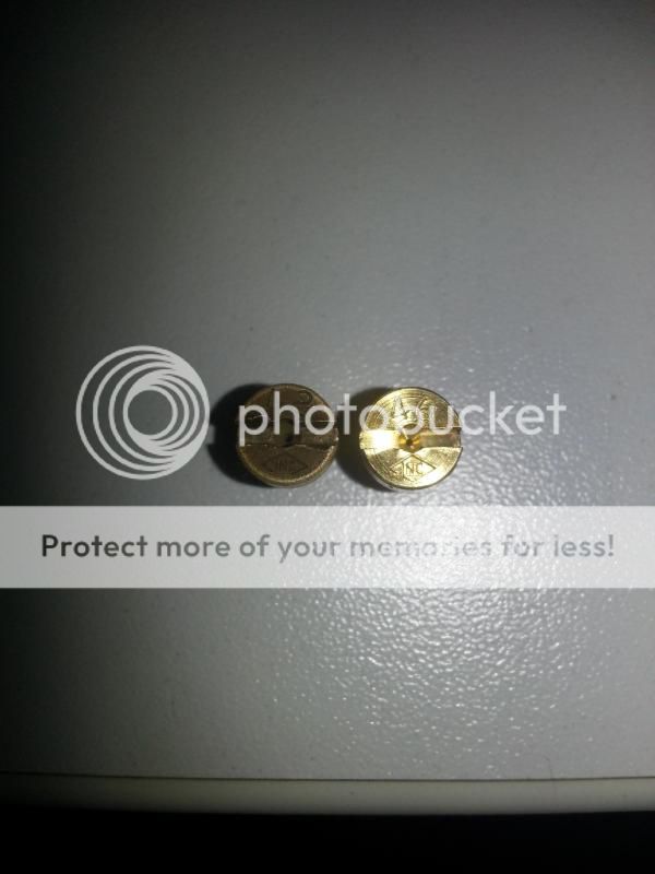

TICKLING BARN7 april 2014 om 10:27 #2403437 april 2014 om 11:01 #240344Houd ze eens tegen het licht, volgens mij zie ik een nog kleinere vernauwing aan het einde van de 42.
7 april 2014 om 11:30 #240345had ik ook al gedaan…..
dus toen heb ik een hele dunne naald gepakt en die in de 46 gestopt….
en prompt viel er een heel klein messingkleurig stukje uit….
en een naald die wel in de 46 past krijg ik met geen mogelijkheid (alleen het puntje)
in de 42…..dus het zal nu wel kloppen….bezigheids therapie…..LOL7 april 2014 om 12:12 #240331Heheh :lol niet goed afgebraamt sproeiertje, Top dat je daar aandacht aan hebt besteed, zo zie je maar weer ook nieuwe spullen kunnen niet helemaal goed zijn.
