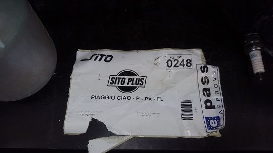

            Ik heb hier toch echt 2 sito+ uitlaten liggen voor op een vespa ciao. type 0248.
            Dus sito+ is dus ook gewoon voor onze brommers te krijgen.
            Maar gelukkig heb ik ook gianelli uitlaten liggen.
            Dan zal ik het eerst daar eens mee proberen op mijn nieuwe project.

                Dat is apart, nooit gezien kan je daar eens een foto van maken? Ben nu wel benieuwd :).
                #208352
                ktmgek
                Berichten: 421
                  Bij deze de foto’s
                  #208353
                    ktmgek :
                    Bij deze de foto’s
                    Bij deze mijn excuses voor de inaccurate info dan :D. Maar het feit dat de Gianelli beter presteert durf ik wel te garanderen haha.
