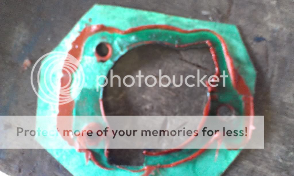

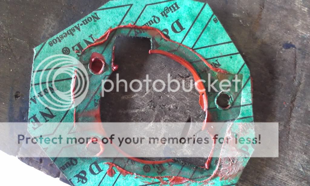

                      Blok is er onder vandaan. Wat me opgevallen is, de pakking is behoorlijk vet overal wat eigenlijk niet zou horen (ja een klein beetje aan de rand). Ook is me opgevallen dat de op de plek waar hij reageerde op deo de carter helften niet helemaal lekker op elkaar overlopen. Ik ga dus de carters vlak schuren op een glasplaat of iets.
                      foto van de pakking:
