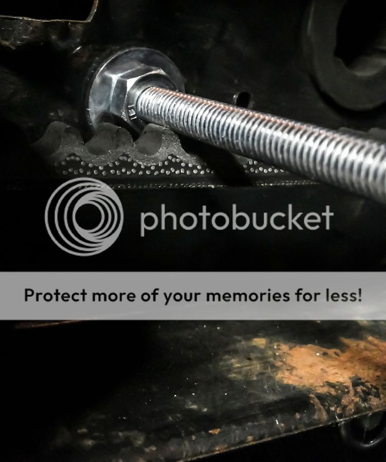

      Ik ben een poelie rijder en rijd altijd met poelie 80 of kleiner.
      Helaas loopt de snaar tegen het draad eind aan en hoor ik het heftig aan lopen als ik aan het wiel draai.
      Ik heb Elkan verteld van het probleem. Hij zegt dat iedereen die een set besteld heeft een tool krijgt om Het probleem te verhelpen. En er komt een filmpje:thumb
      Maar ik heb alleen de plaat besteld dus ik vroeg hem of ik ook voor een tool in aanmerking kwam, maar daar kreeg ik na dat hij deze vaag via PM ontvangen had, geen antwoord op.
      Dus dan maar zelf het probleem oplossen.
      Ik heb geprobeerd het draadeind in te vijlen maar bij een paar keer starten is de boel verbogen en is de trekstart niet meer uitgelijnd.
      Ik heb vervolgens een lasrups op een draadeind gelast en ingevijld
      Nu blijft het recht maar niet genoeg ruimte voor een poelie 70 en zijwaardse beweging van de snaar.
      Dus maar weer gaan knutselen en dit gemaakt:
      Nu is er genoeg ruimte voor poelie 70 en de snaar heeft ook zijdelings wat beweging ruimte.
      Al met al functioneert het nu, al ben ik wel benieuwt hoe de handleiding er uitziet en het instructiefilmpje:lol .
      Een beetje jammer dat ik het probleem zelf moest ontdekken en oplossen.
      (Dat was weer 15 euro en een berg werk)
      Elkan sterkte met de tool.
      Al met al ik ben toch nog blij met mijn trekstart.
      Ik hoop dat ik er lang plezier van heb.

          Ik ben trouwens nog aan de gang gegaan om de trekstart goed uit te lijnen.
          (kreeg het niet goed voor elkaar) en heb nu de lange moeren aan de draadeinden gelast zodat dat in ieder vast zit.
          Nu heb ik de draad einden zo gebogen zodat het geheel precies in het midden staat.
          Dat is belangrijk voor de werking.
          (Het vastlassen is niet echt nodig, maar maakt het monteren en afstellen wel makkelijker)

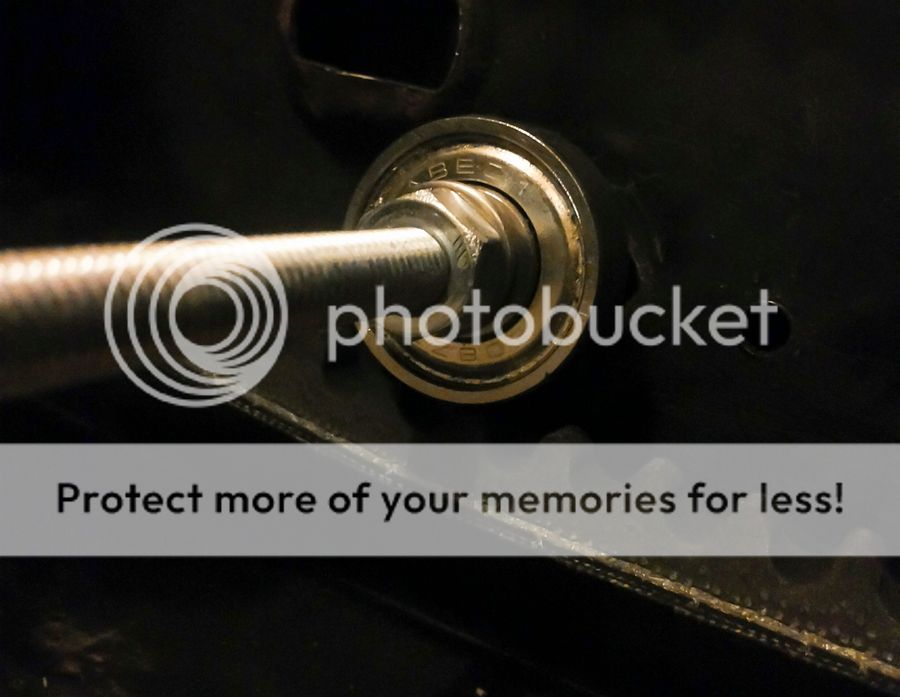

                          Alles gemonteerd werkt als een tierelier na een kleine aanpassing.
                          Voor de 70mm poelie rijders onder ons let op v-snaar loopt aan op het achterste draadeind.
                          Ik heb dit opgelost door een gleufje naar boven te frezen en het blok 4mm te draaien 😉
                          Je kunt ook als je geen gleufje wilt frezen een skatebord lagertje gebruiken werkt ook prima 😉
                          Al met al een mooi concept en met de video erbij goed te doen :thumb
