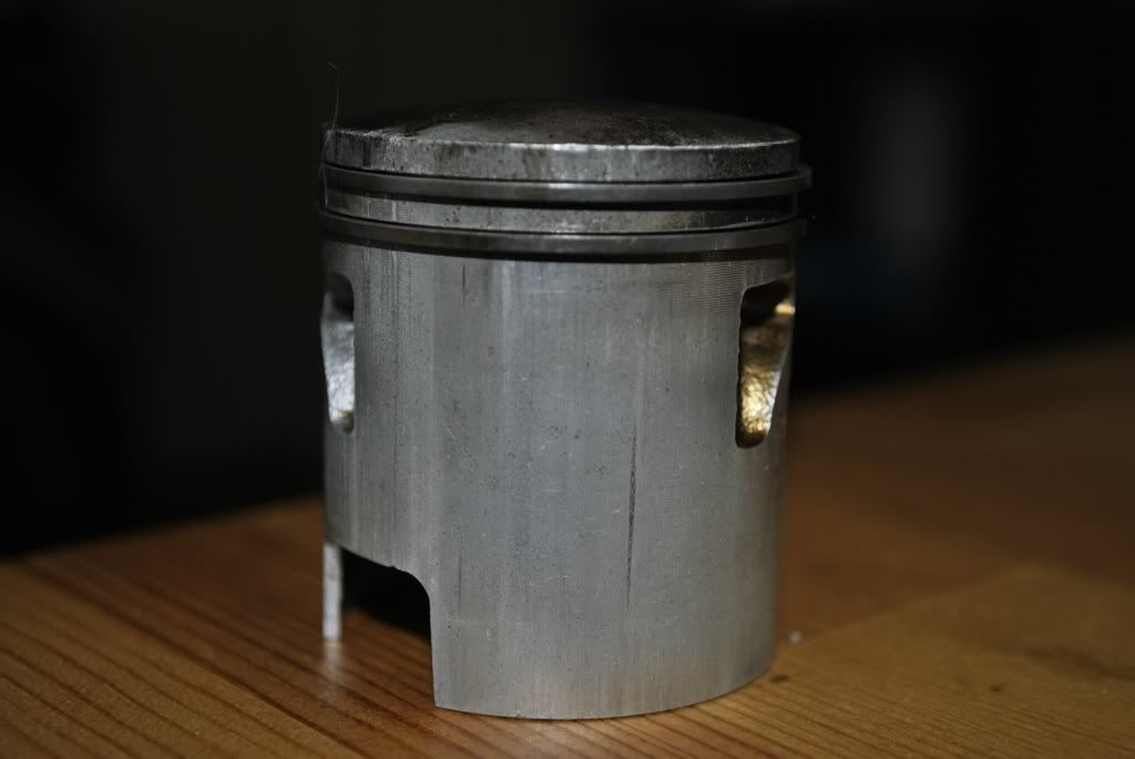

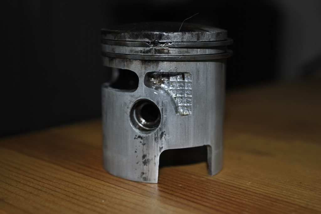

          Ik heb dat zelfde gekke zuigertje in mijn Eurocilindro als jij Tonni:

              die zuiger lijkt gewoon op een polini originale..
              #280345
                Lijkt, maar is het niet. De plek van de halve spoelgaten zitten op een andere plek bijvoorbeeld. Bij deze zie je dus ook dat halve poortje wanneer je door je uitlaatflens kijkt.
                Zie bijvoorbeeld dat driehoekspoortje.(laatste foto) Deze zal je verwachten boven de spoeleruitsparing in je zuiger.

                  dan zou je in principe kunnen zeggen dat de grap hierachter een soort van naverbrandingskamer is om mengsel in je uitlaat poort te smijten. lijkt me stug, maar zou kunnen.
