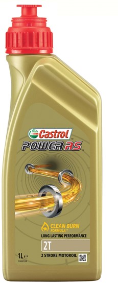

            Over welk merk 2T-olie spreek jij dan?

              #800526
