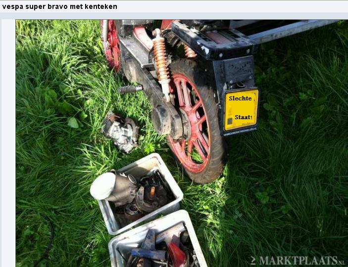

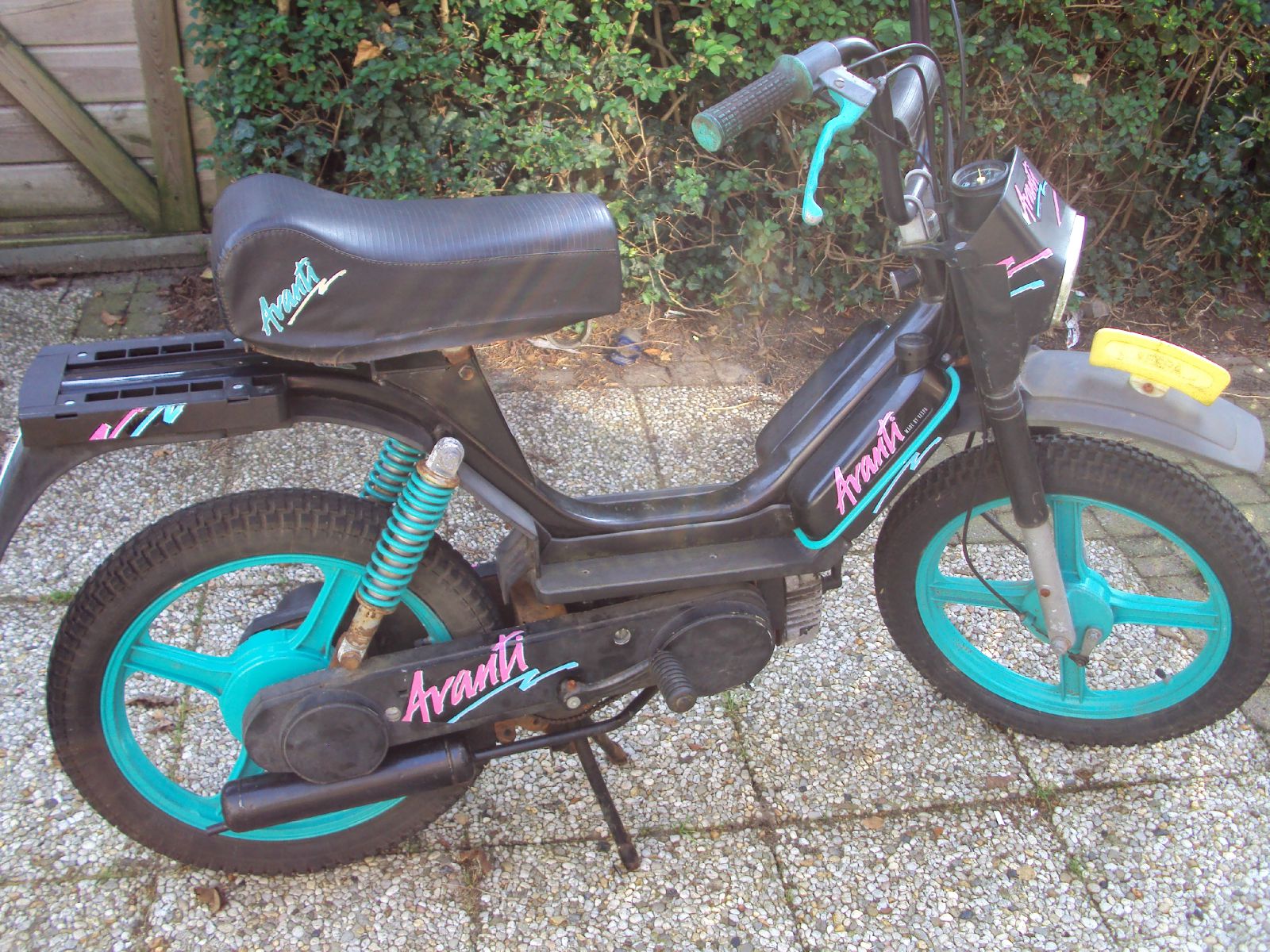

Super Bravo bij aankoop
Super Bravo met kenteken en onderdelen nog in slechte staatMinpunten toen ik de Super Bravo kreeg.
De velgen waren ooit rood, echter naar roze verkleurd en gespoten en daarbij waren de banden niet origineel.
Kappen waren origineel wit, echter met korriel 60 of 80 geschuurd en zwart gespoten.
De kruk-as was afgebroken en het cp-blok liep niet.
Citta bananenzadel op de Bravo gemonteerd?
Zeer slecht metallic rood overgespoten over de originele rode lak.
Roestige Citta/Bravo achterbrug.
Afgebroken achterspatbord en geen achterlicht aanwezig.

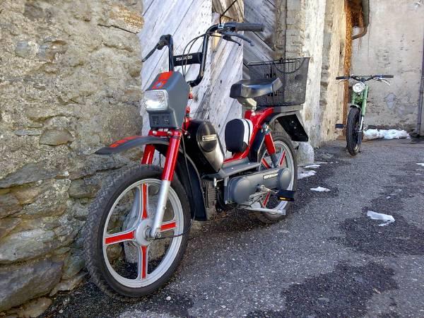

Inspiratie bron, Superbravo 2 qua kleurstelling
Inspiratie bron, Superbravo 3 qua kleurstellingTo do list voordat hij klaar was

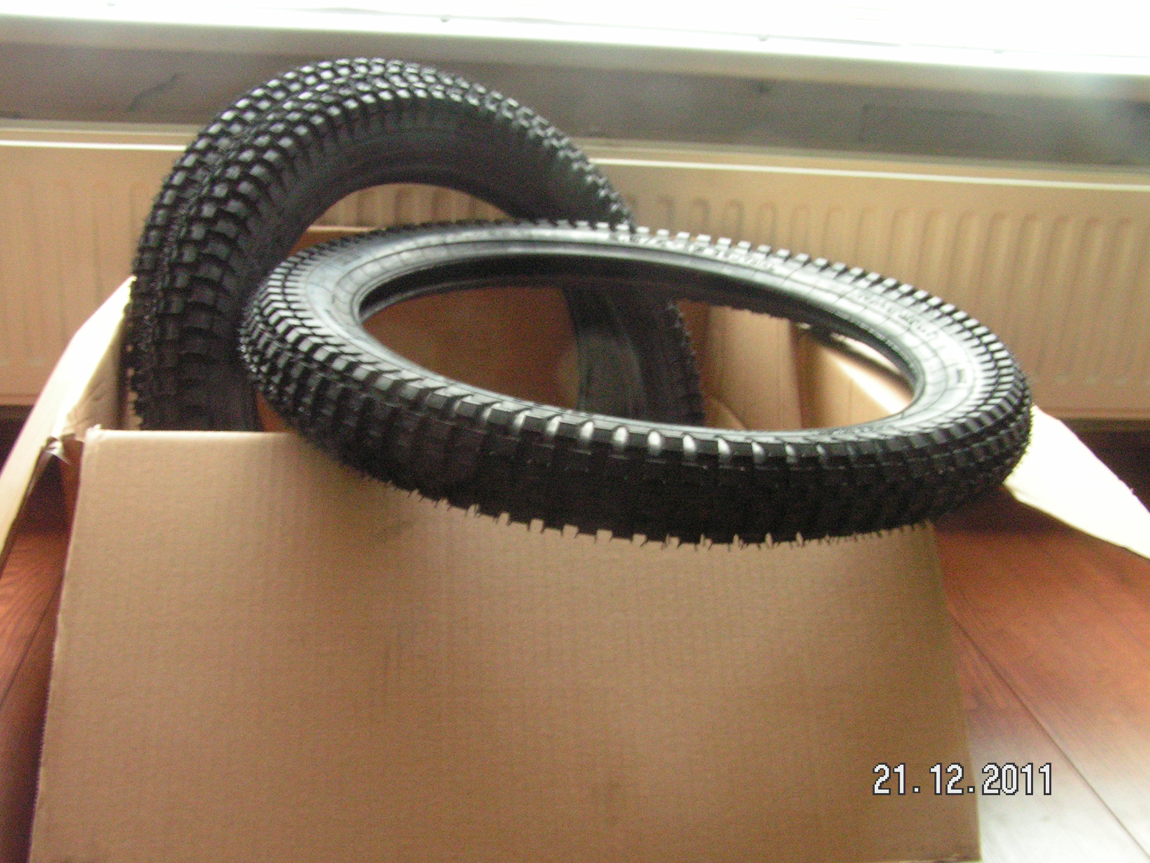

– Originele Pirelli buitenbanden zoeken

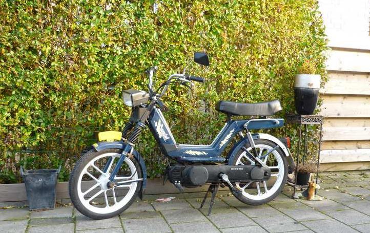

Berini Kinetic bij aankoopIk heb toen de Bravo brug opgeknapt, samen met de kappen en deze onder de Berini gehangen.
Daarbij heb ik het Bravo cp-blok voorzien van een andere kruk-as en lagers en de inlaat geveild
en gemonteerd onder de Berini.
De Bravo roze/rode 10 spakers heb ik geschuurd en zilver metallic gespoten daarna gemonteerd onder de Berini.
De voorvork montage beugels van de Berini waren lager en steviger, deze heb ik vervangen voor de Bravo beugels.
De km-teller van de berini was voorzien van een chrome rand en mooie tellers, deze vervangen voor een standaard piaggio teller. De achterklok heb ik vervangen voor de tweedehandse bravo poulie achterklok, zodat ik kon varieren met poulie`s. Na het nodige afstel werk reed de Berini 55 km per uur met poulie aandrijving (70mm).
Ik heb de Berini hierna verkocht voor 175 euro, zodat ik alle kosten eruit had.MAAR!!!

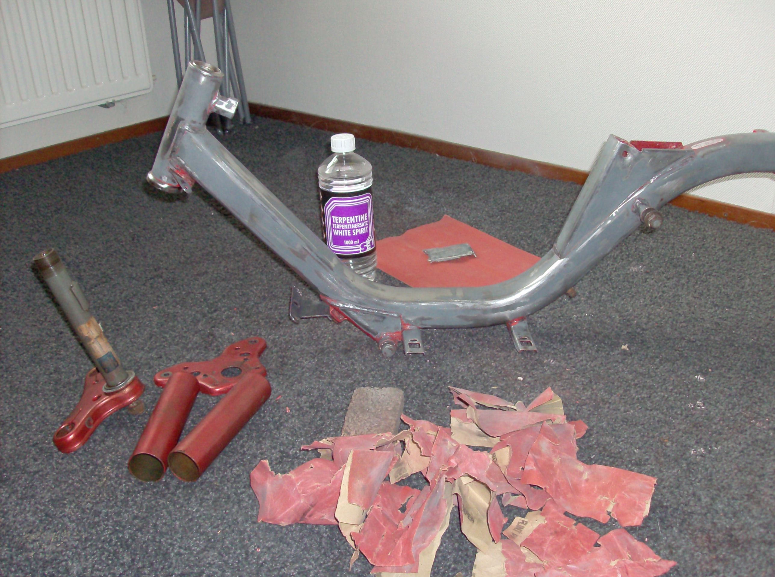

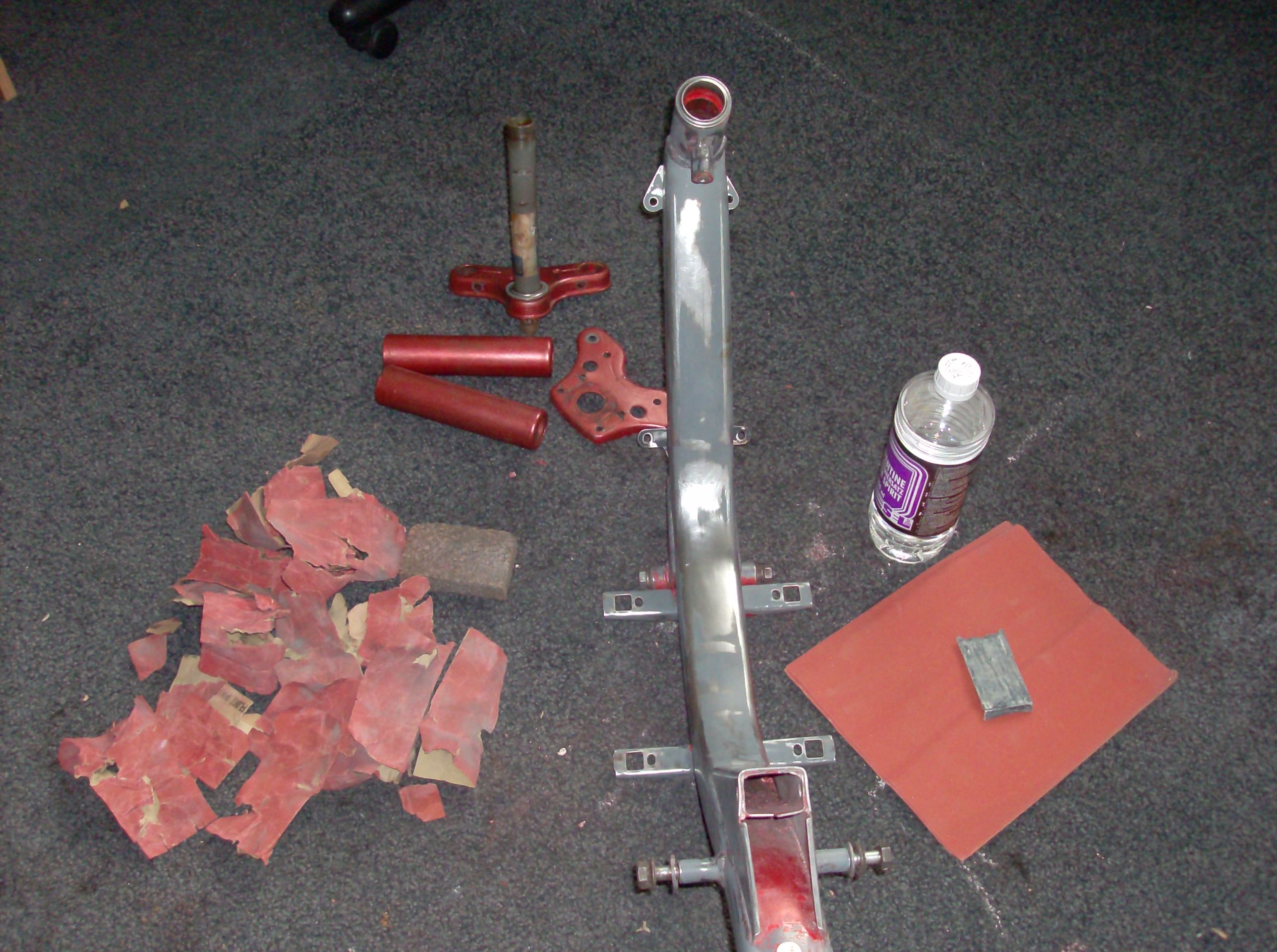

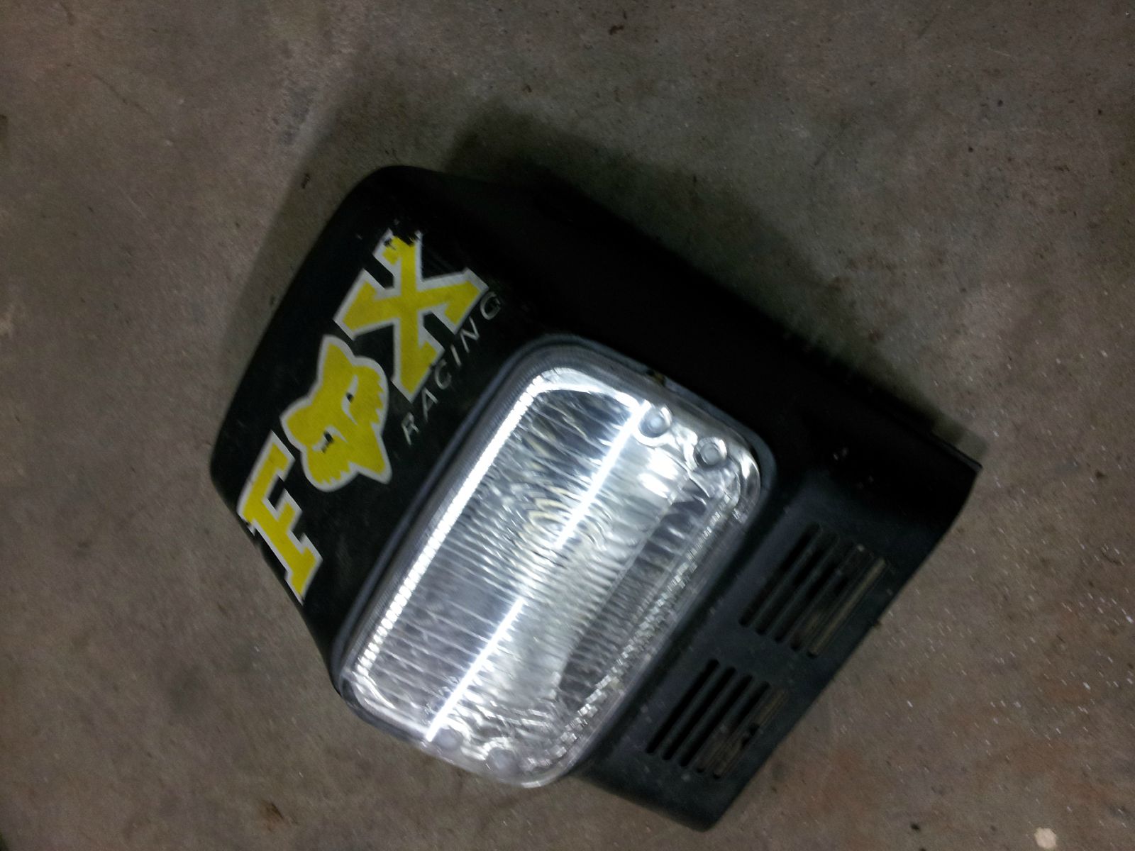

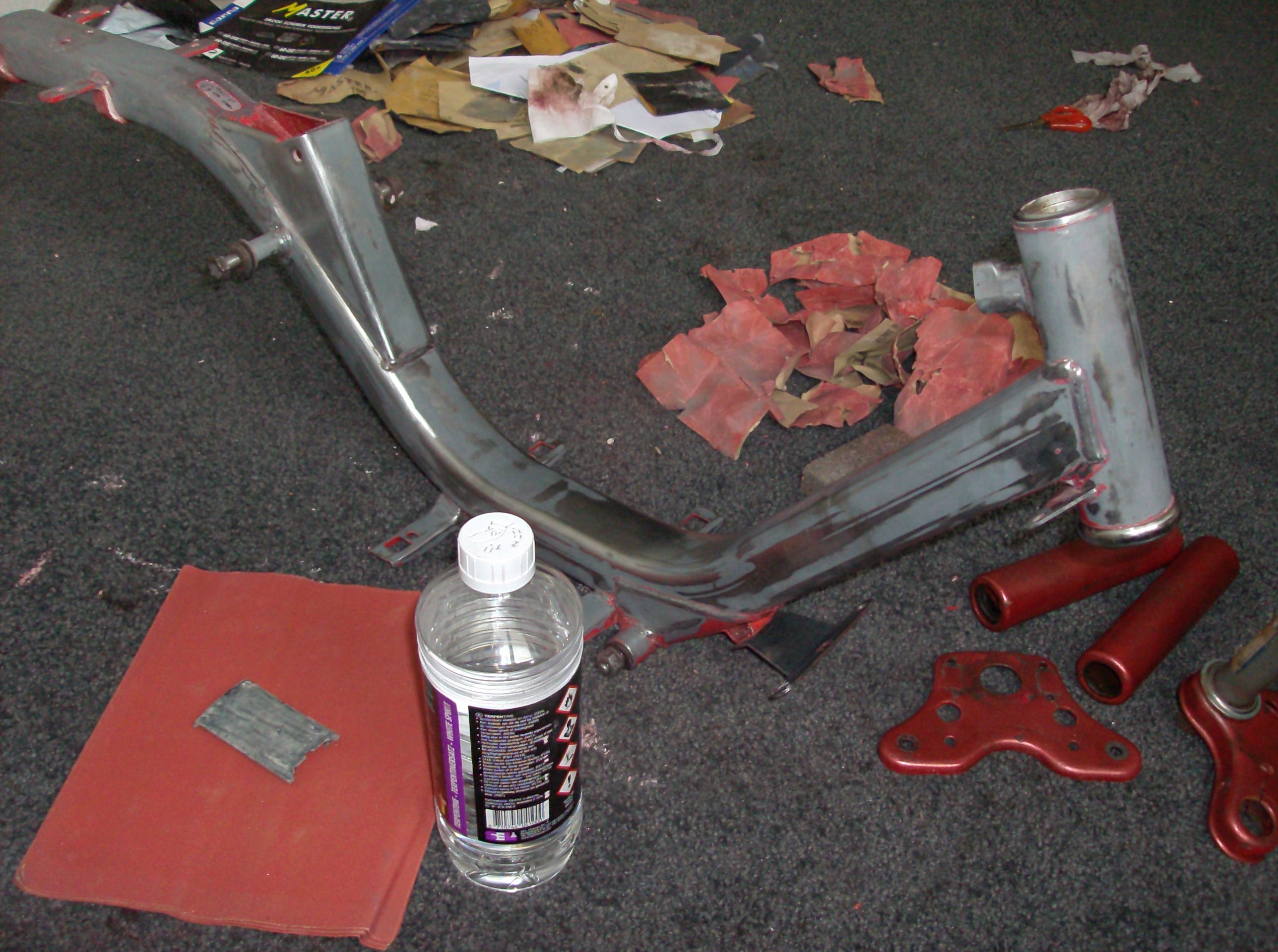

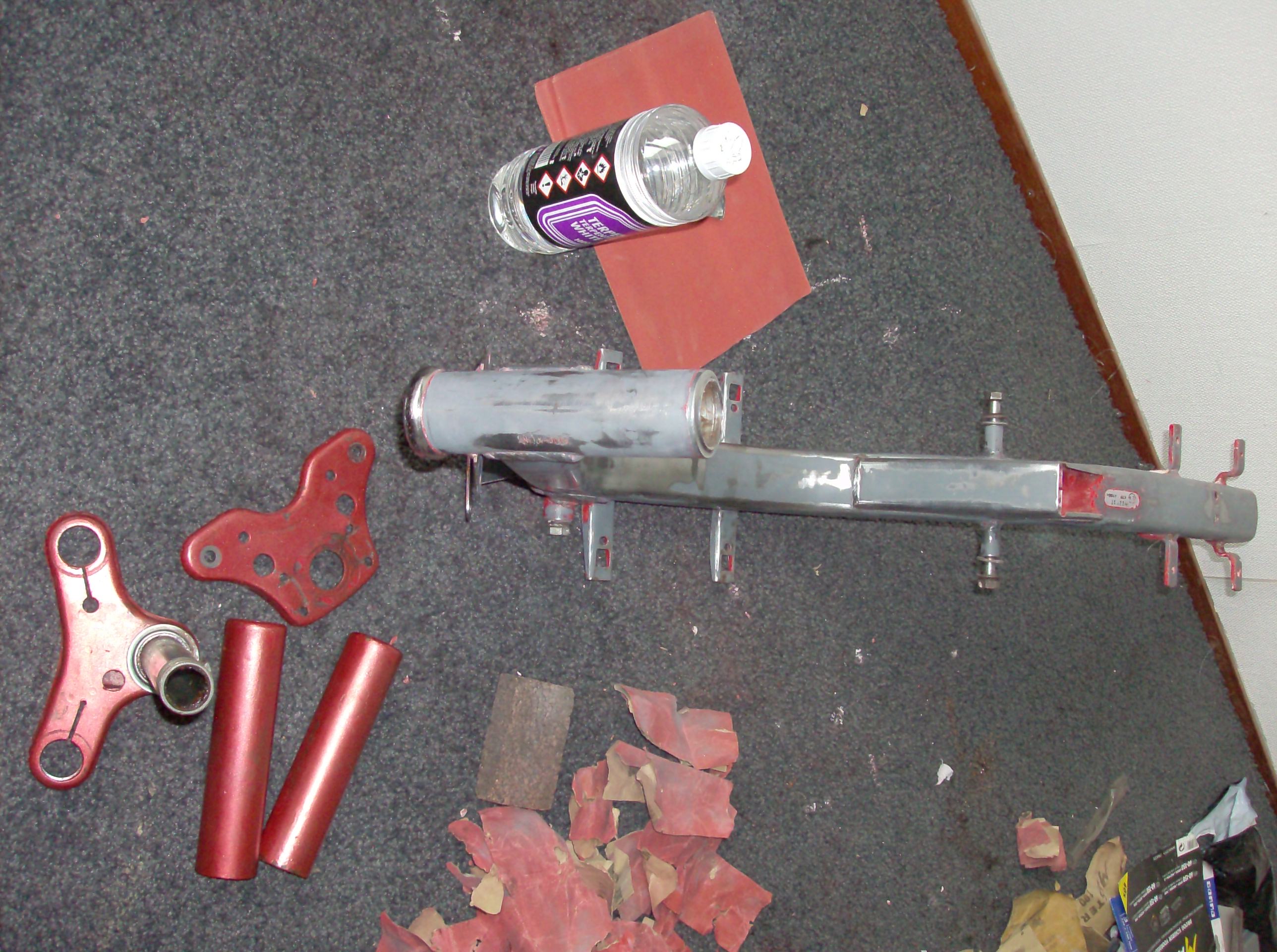

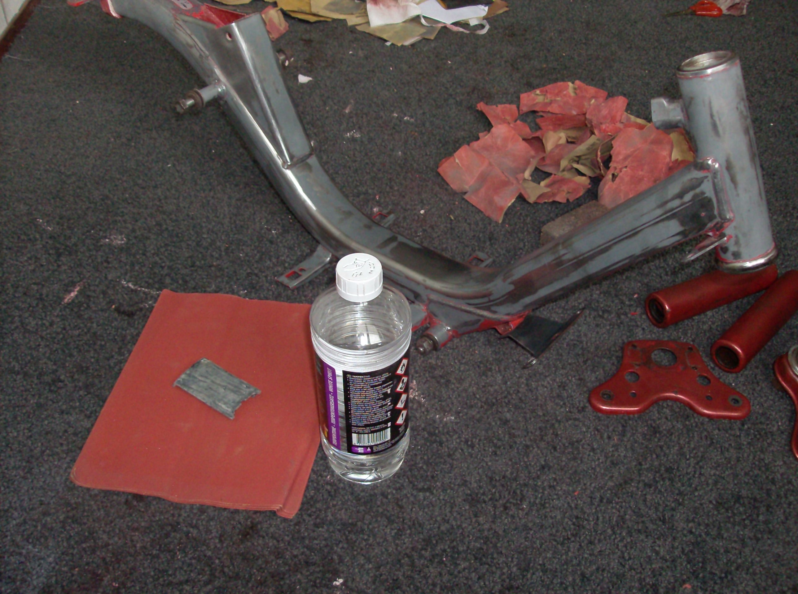

Koplamp van 5 euro, nog met oude gele sticker erop.Ik heb mijn Super Bravo uit elkaar gehaald en volledig in de verf afbijt gezet, de originele lak tot ijzer en fabrieks primer kaal gemaakt.
Dit ook met behulp van waterproof schuurpapier korrel 400 en 1000.
Frame schuren tot je ons weegd.
Schuren en ontvetten.

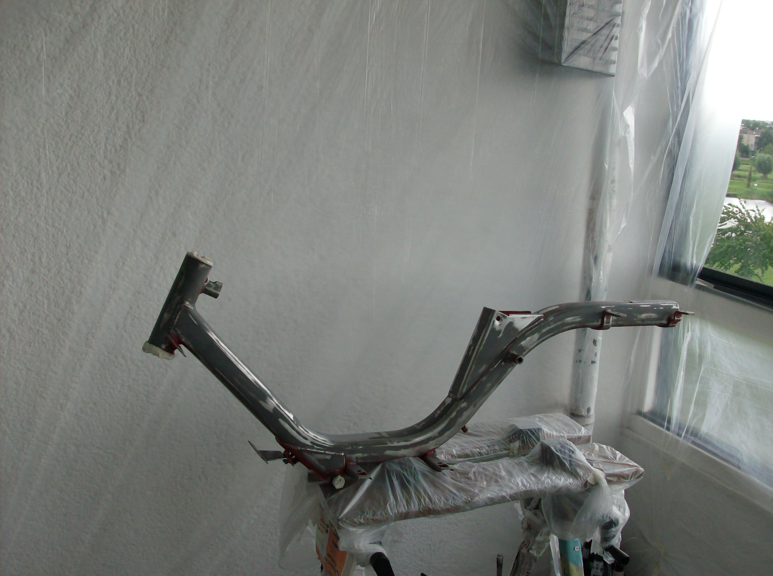

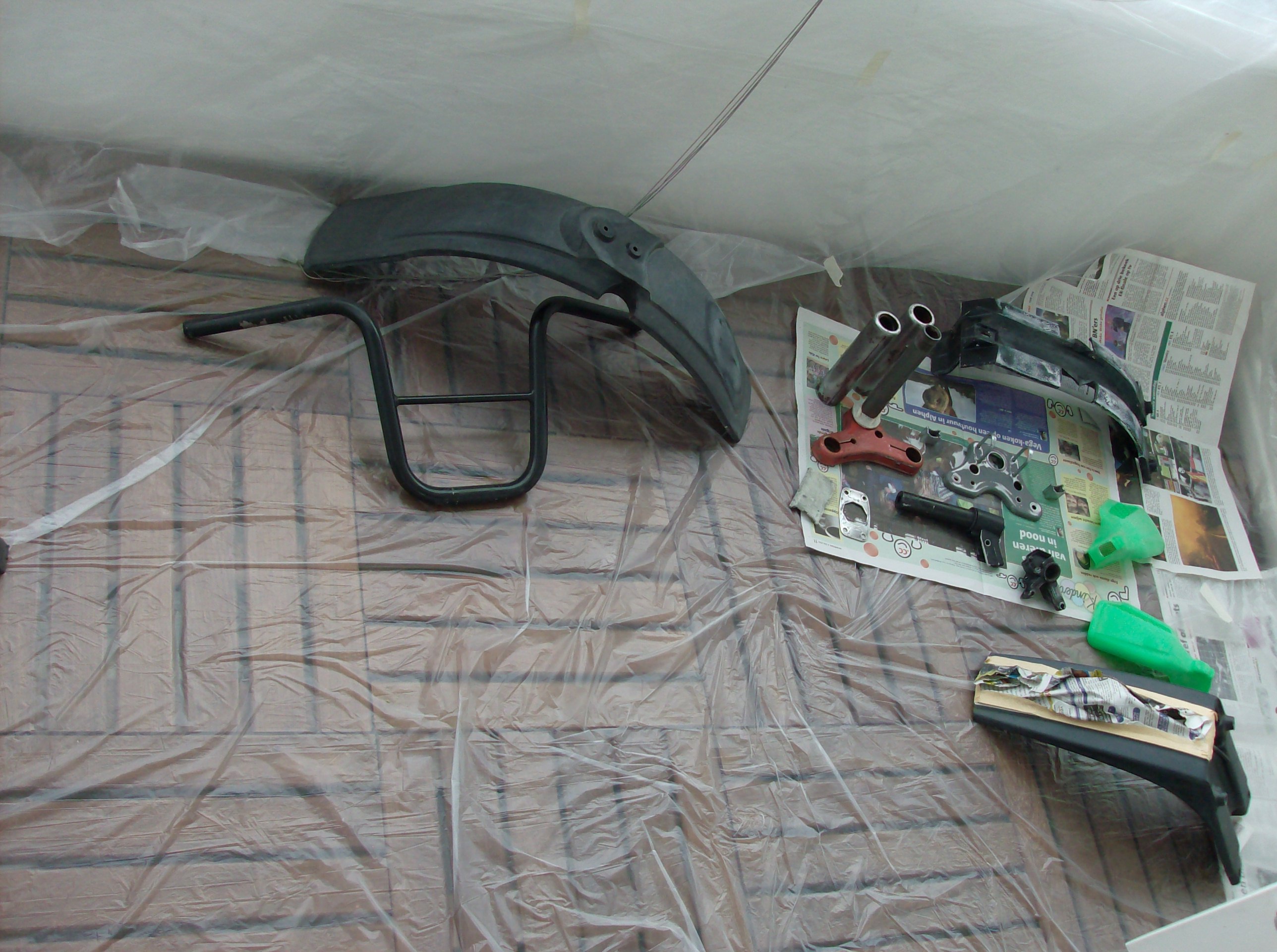

Zelf gebouwde spuitcabine in inpandige balkon
Geschuurde delen klaar voor spuitwerk,

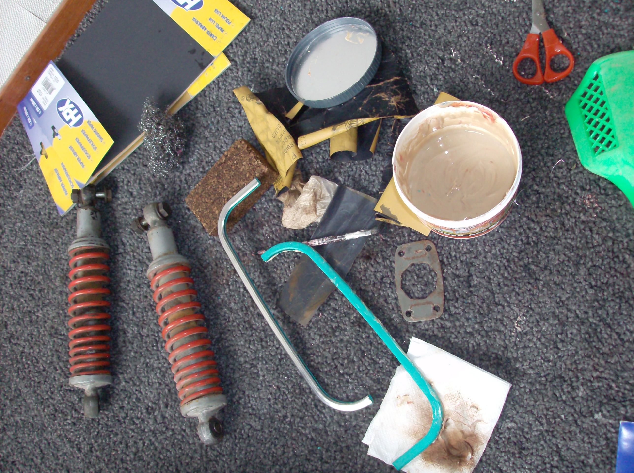

helaas bleken de op de foto groene handsvaten van jmpb niet te passen op de stuur incombinatie met de grepen.

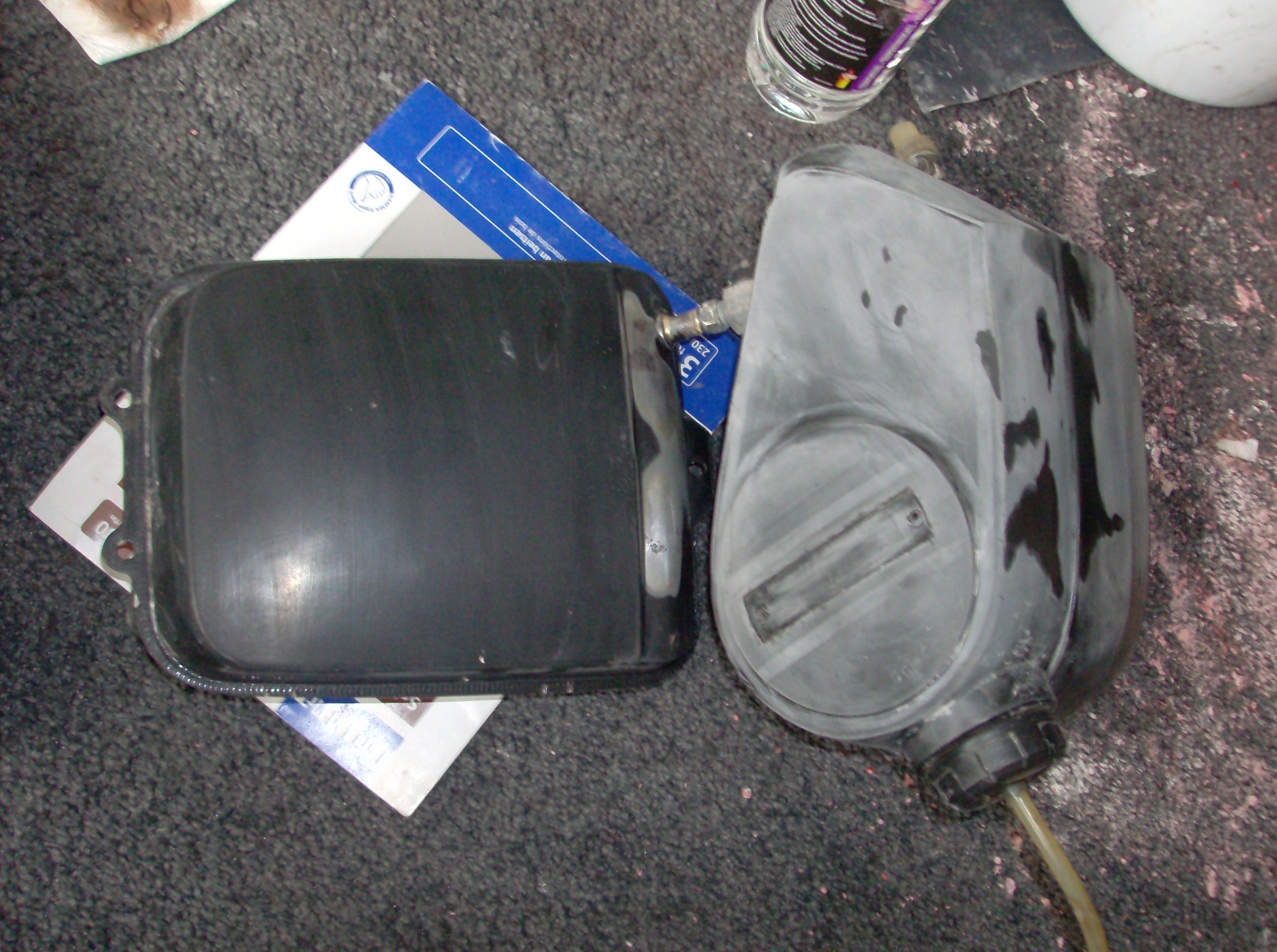

Tank schuren en beugels in de afbijt.
Beide tanks geschuurd, pfft wat een werk.
Tank beugels opknappenDe zwarte ijzeren tank en de plastic tank heb ik geschuurd met waterproof schuurpapier korrel 1000 en 1200.
De originele 2 componten zwarte lak heb ik erop laten zittenm deze allen ligt opgeschuurd.
De tankbeschermens waren mintgroen, deze in de afbijt gezet waarna chroom zichtbaar werd.
Ik heb deze toen de ijzeren tank hoogglans zwart gespoten en voorzien van originele Piaggio 3de zilveren stickers en Piaggio Italie stickers.Het frame heb ik hoogglans rood gespoten evenals de voorvork en kroonstukdelen.

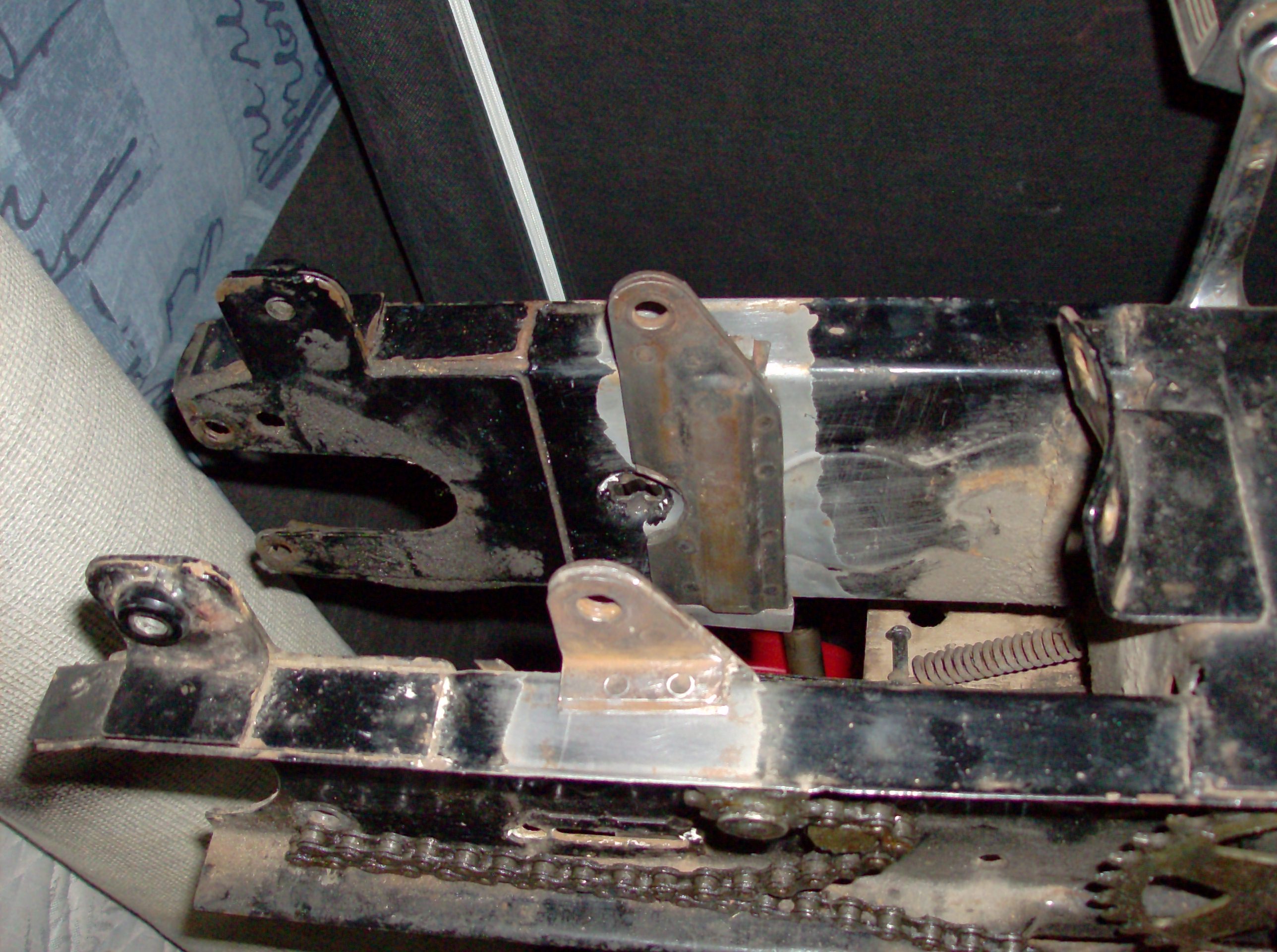

De koplamp en tank heb ik van Italie stickers voorzien.De Berini achterbrug had ik gemonteerd, echter bleek dat de schokdempers niet normaal zouden passen.

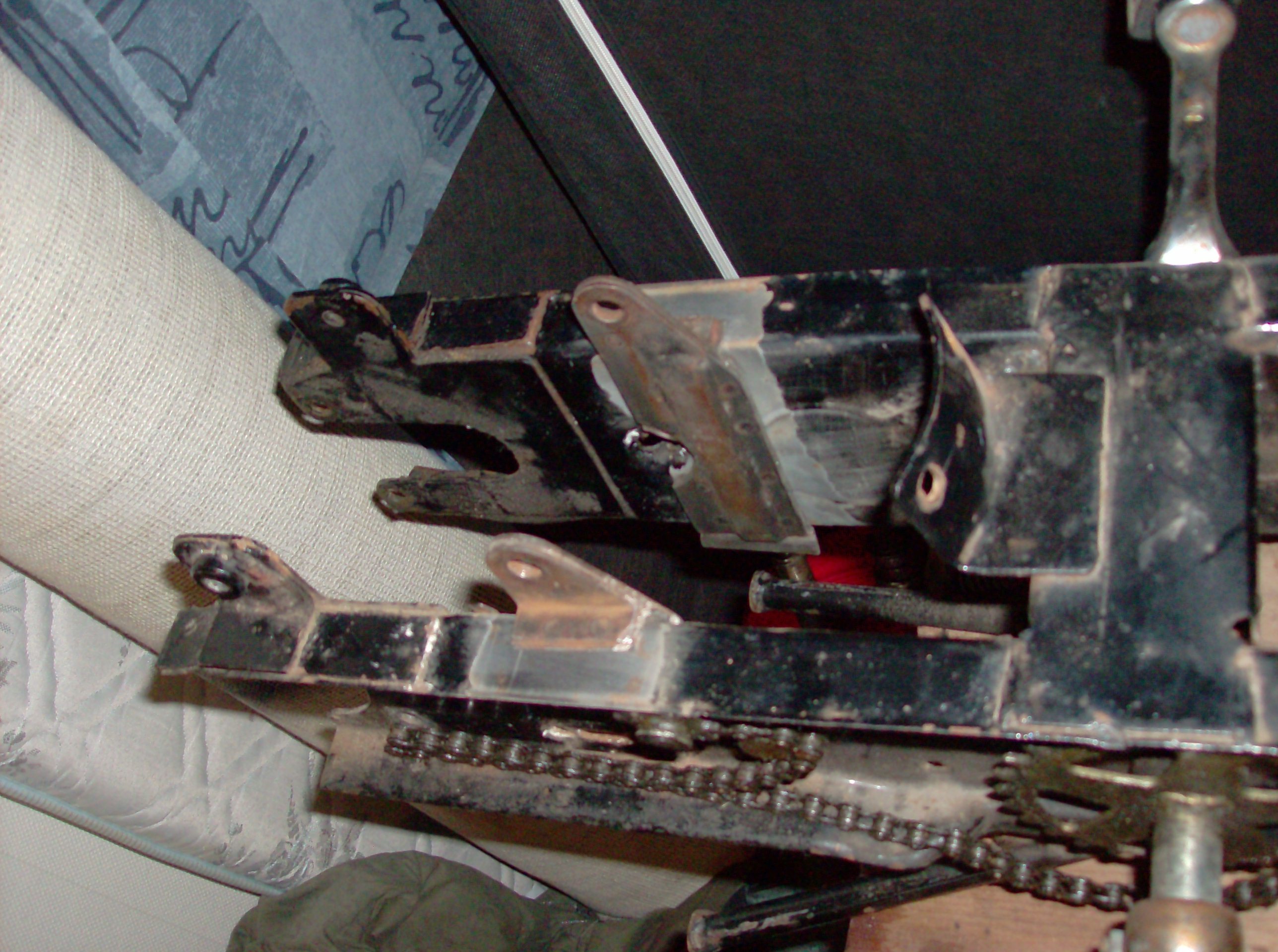

Dit omdat de verhouding meer wat weg heeft van een Si brug inplaats van een Citta/Bravo brug.
Ik heb toen een oude Citta brug erbij gepakt en de schokdemper ophangpunten eraf gezaagd,
deze heb ik bij een boer laten lassen op het juiste punt op de Berini brug.
Daarbij heb ik de brug hier en daar bewerkt zodat de velgen zouden passen en de uitlaat, toen alles hoogglanszwart bijgespoten.
Voordeel aan deze brug is dat hij van zeer sterk en dik ijzer is gemaakt, de motorophang punten hetzelfde zijn van een vespa brug,
de verstel mogelijkheden van het blok groter zijn en de brug heeft mooie steps vooraan.
Berini brug aanpassen qua demper ophanging
Berini brug, met rechts nog een steun zichtbaar voor montage normaal spatbord,
deze heb ik er afgehaald zodat het super bravo spatbord paste.De setup:

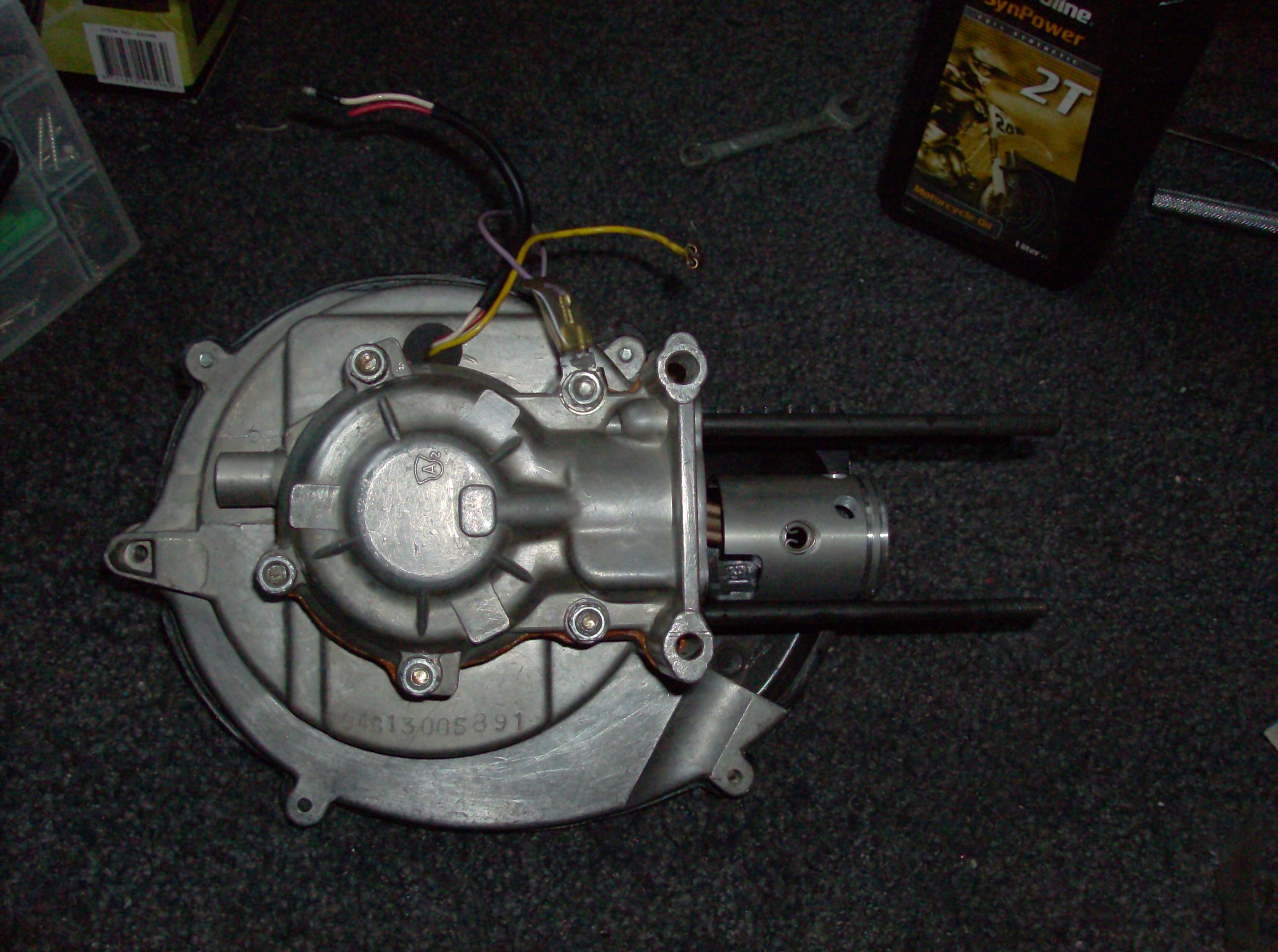

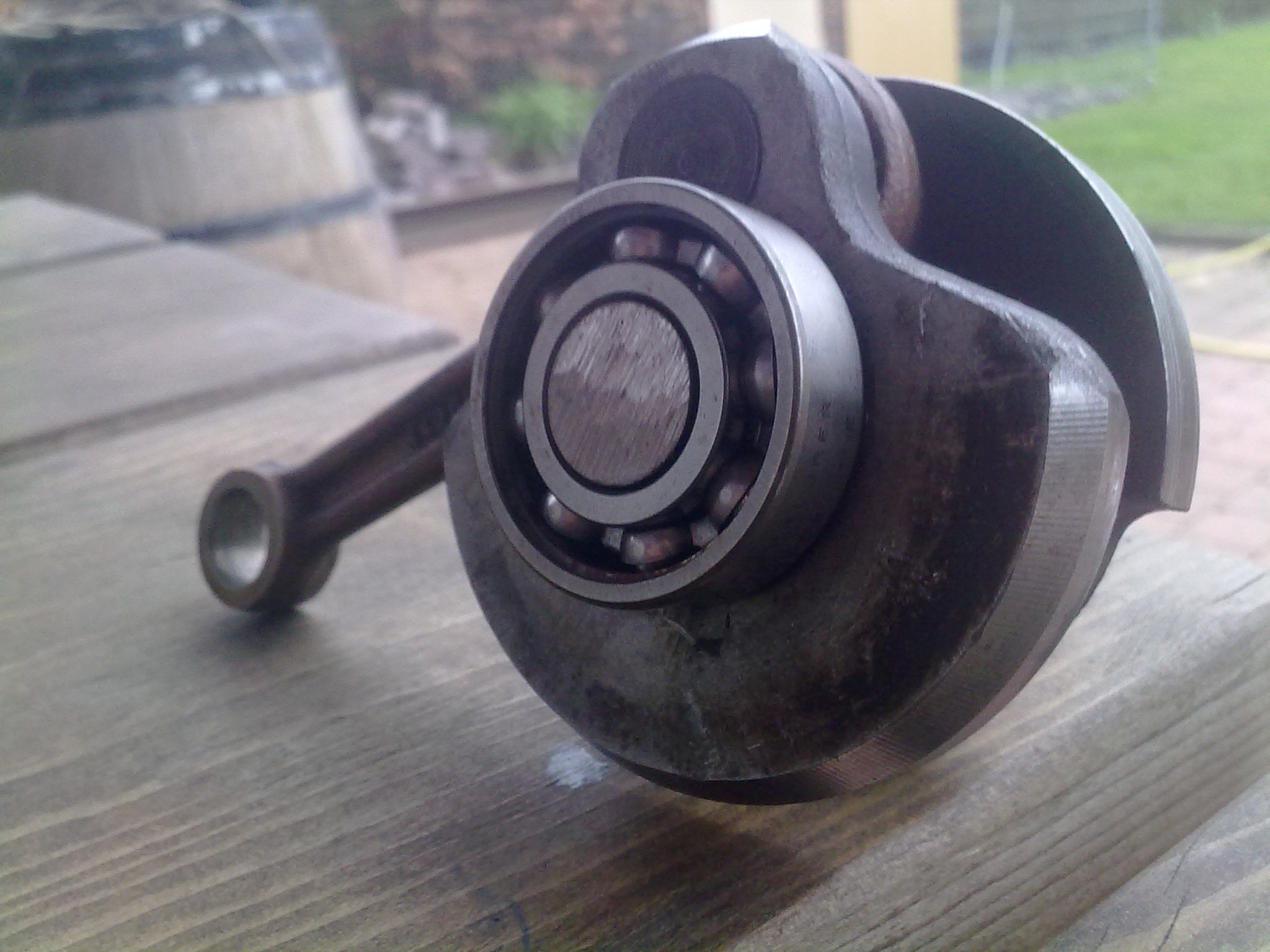

Ik heb het Berini blok gereviceerd, voorzien van een 50cc DR cilinder van Fons van 10 euro.
Daarin een nieuwe DR zuiger pen 10 geplaatst en een zo goed als nieuwe vespa si mix krukas welke ik nog had liggen.
Daarvan heb ik het gedeeldte van het oliepompje eraf geslepen en gevlakt zodat deze in de Berini carter zouden passen.
Daarop weer een 13/13 gemonteerd met originele bromfilter met uitgeboorde luchtinlaat van de filter.
Ik heb een zo goed als nieuwe bromklok liggen, welke ik voorzien heb van nieuwe olie en een poulie 80mm met passende Gates snaar.
De koppeling is van nieuwe schoentjes voorzien en grijze polini trekveren (+10%).
Dit zodat ik het blok rustig kan inrijnden en erna een vario systeem op kan zetten.
Verder heb ik een nieuwe Leovinci SP si versie uitlaat gekocht op het forum, welke perfect onder de Berini brug past.
Nieuwe DR zuiger pen 10 via webshop
Krukas motivicatie, foto geleend van forum..helaas zelf geen foto toen genomen.
Blok revisie, zoals je ziet waren de carters nog als nieuw!Na het inrijden ga ik er een vario systeem opzetten:

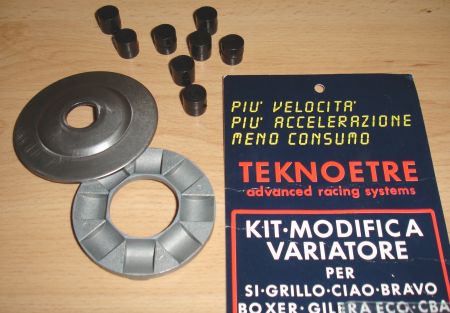

Ik heb namelijk nog teknoetre vario schijven en rollen liggen.
Een achterklok met nieuwe pakking en keerring en olie verhouding 1:10 welke ik ook noemde in project 1 (zo wat gratis).

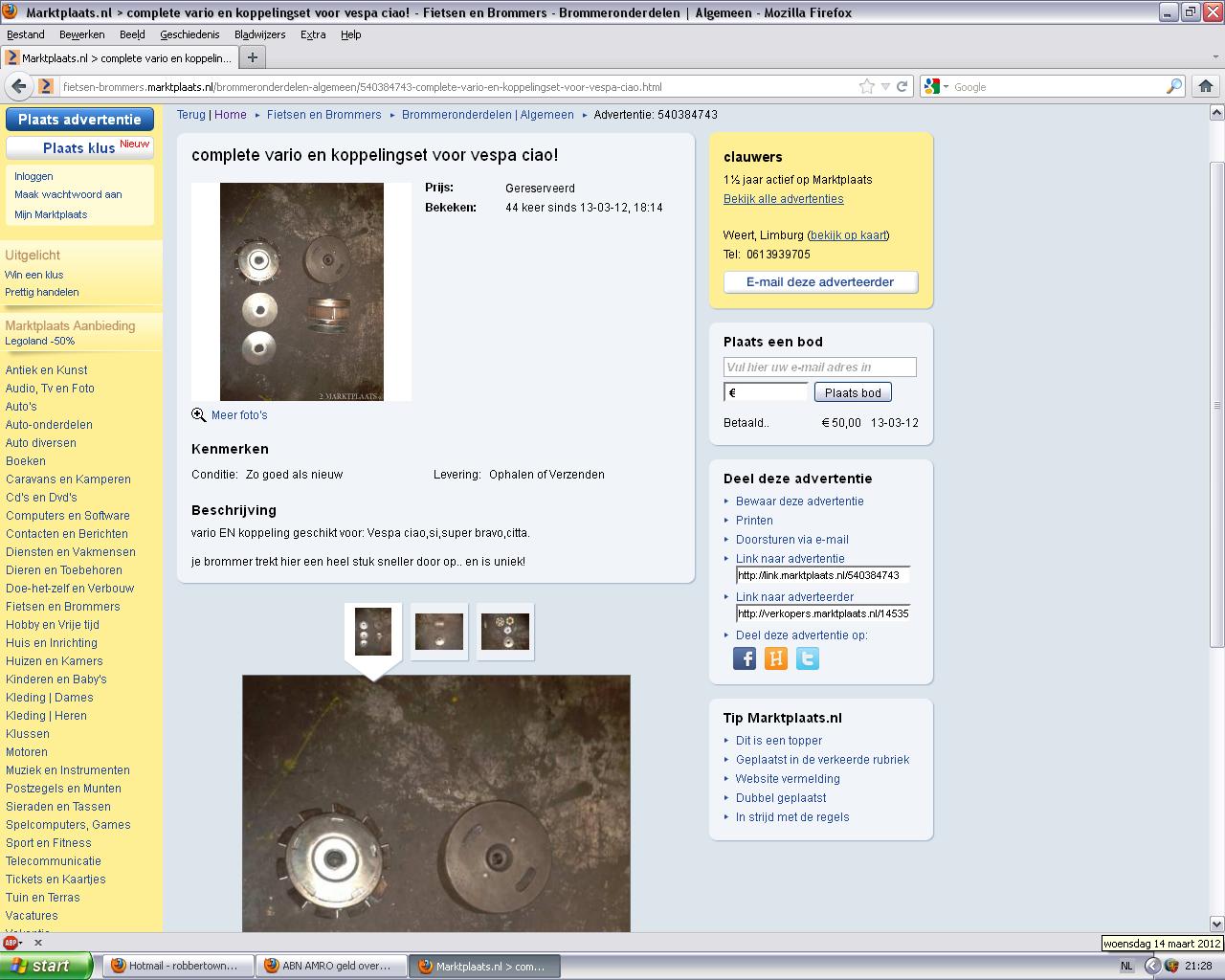

Daarbij heb ik op marktplaats een tijd terug een zo goed als nieuwe vario koppeling 90mm en nieuwe voorvario gekocht voor 50 euro.
Voorvario upgrade
Vario setje van marktplaats

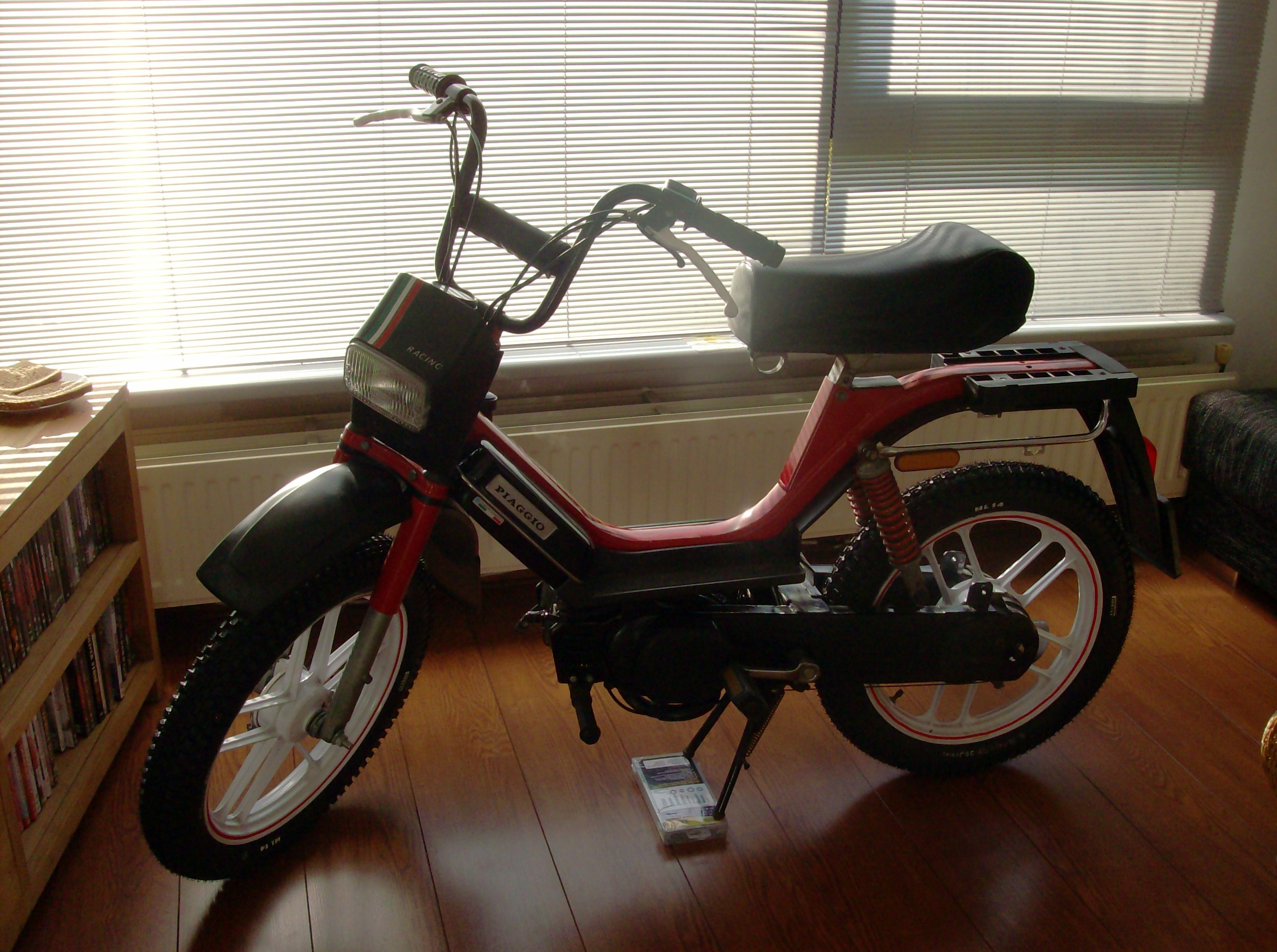

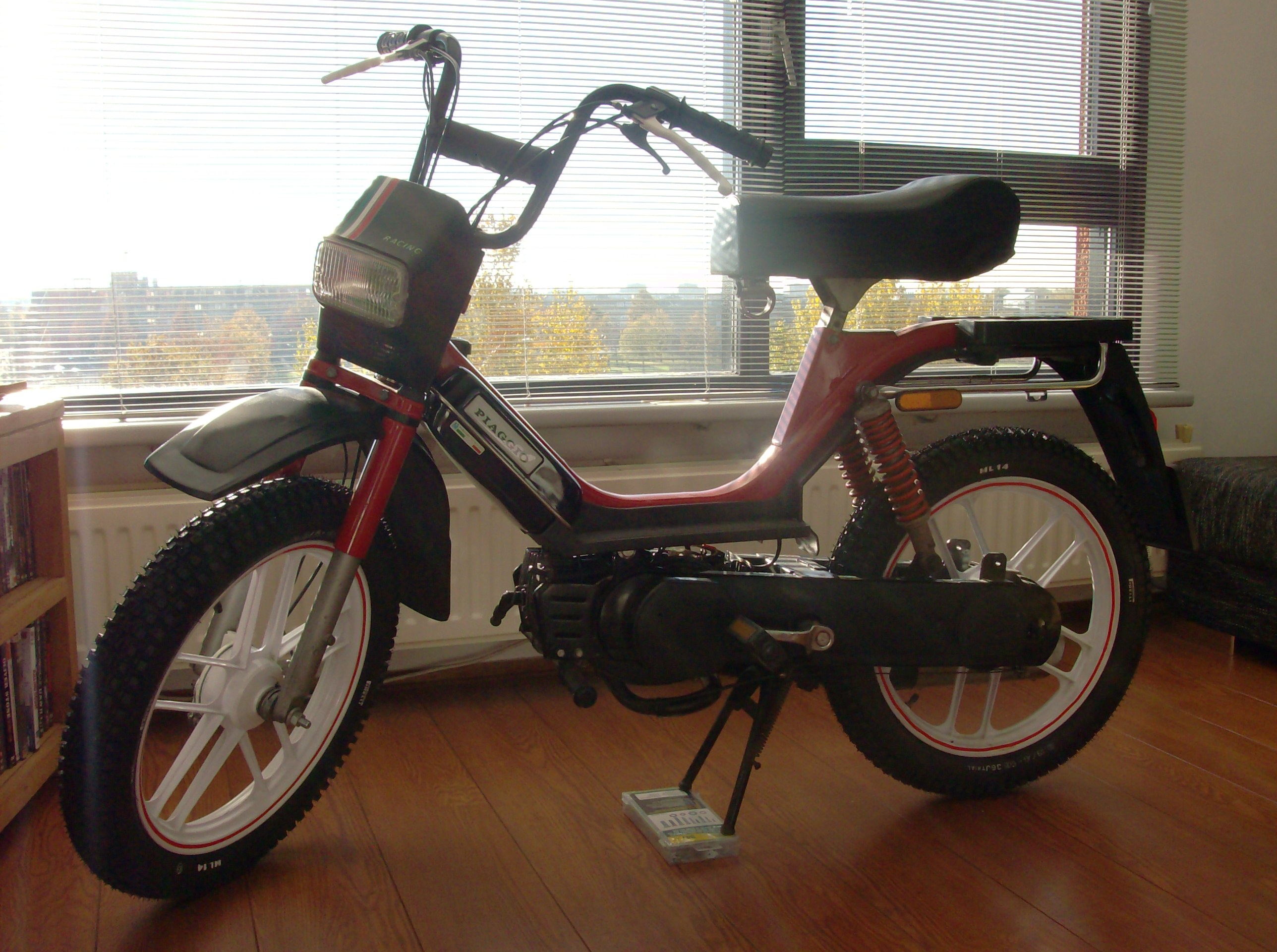

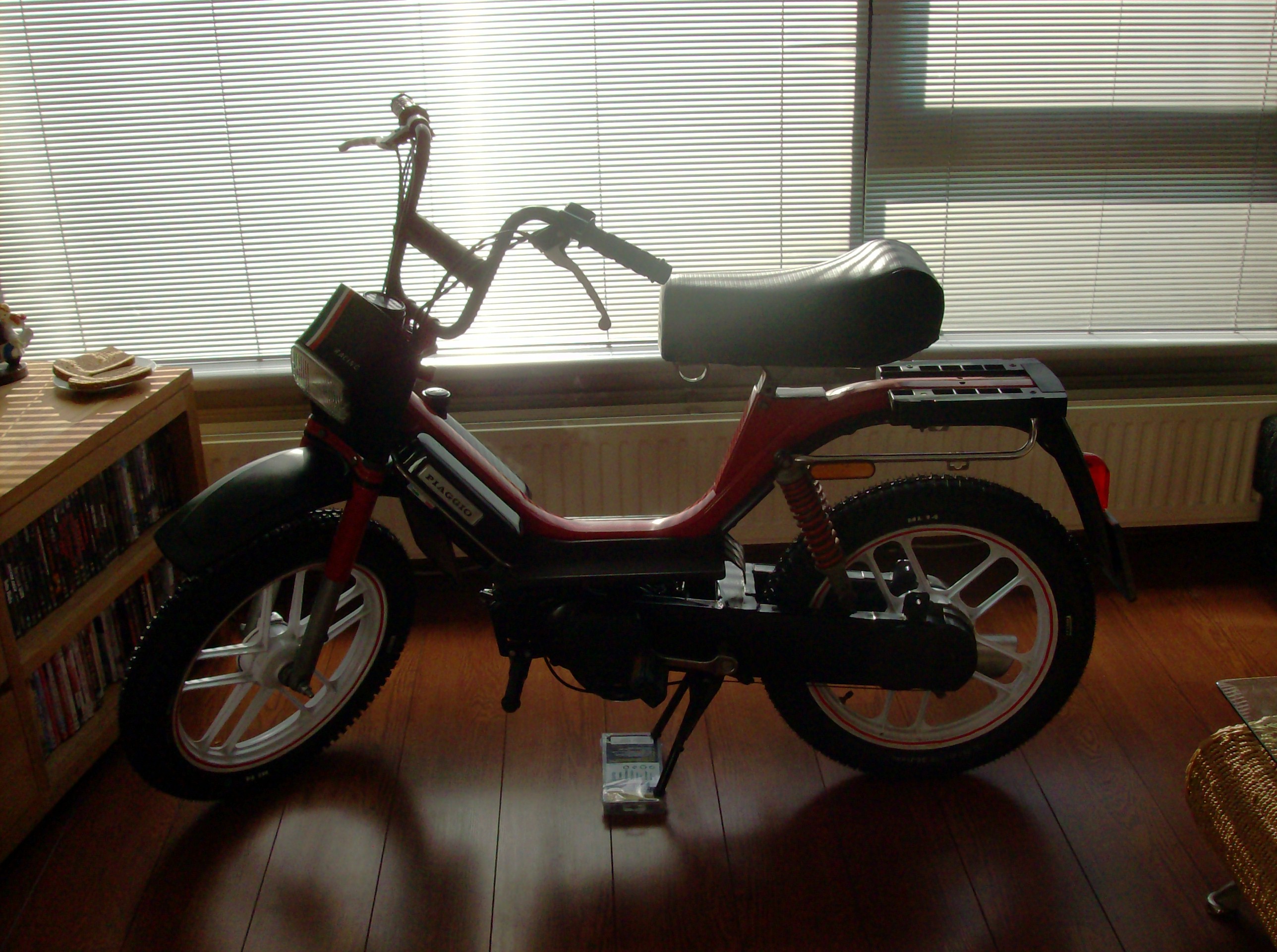

Het eindresultaat, foto in de huiskamer.
Roberto Bravo Factory 😛 grapje
Het eindresultaat!!
Het eindresultaat!!Huidige setup;

edit: en je hebt mijn krukas foto geleend zie ik, haha
