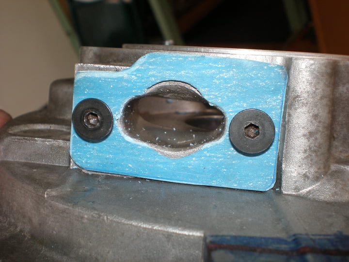

              P1010059
              Bijna vergeten maar binnenzijde 3de bevestiging punt zal ook wat materiaal moeten verdwijnen omdat de carb, daar wat ruimte opeist.
              Foto is de aanpassing voor een SHA 16/16 Dellorto met MR spruitje van 16mm.

                En nog een half af voorbeeldje van hoe het inlaat traject in je SE aan te pakken. Flowen 😉
