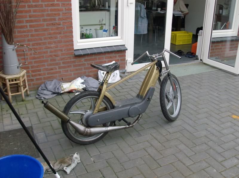

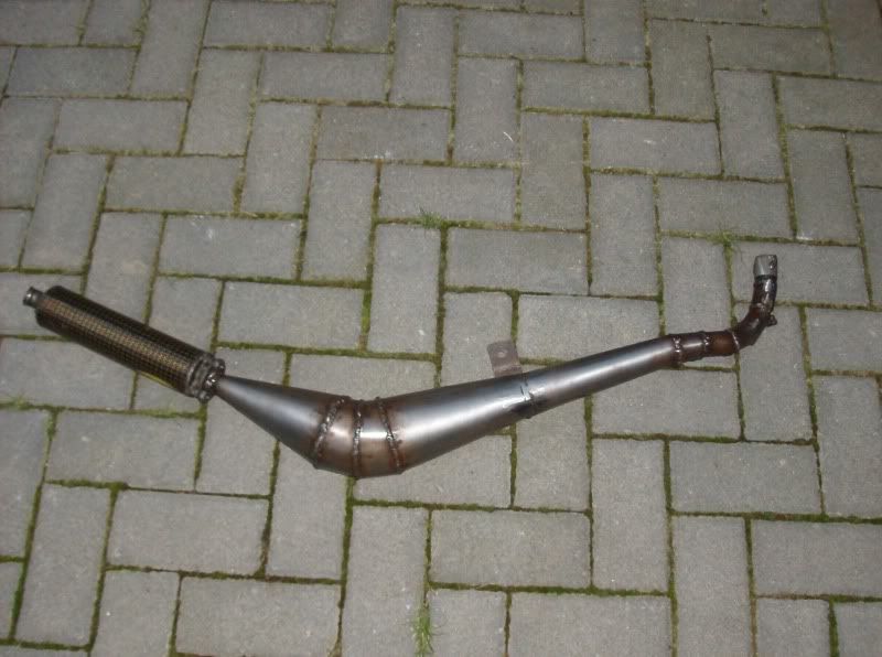

        ik heb er 2, wel zelfbouw. Eentje is klaar [heb ik zo gekocht trouwens] en eentje is ver af die is thom-ciao nog aan het aflassen bij hem op school als het goed is.
        Ik heb voor mijn calibrata een afneembaar tussenstuk waardoor ik kan wisselen tussen 22mm en 27mm.
        Op mijn 70dr evo op speedengine met polini voorvario trok die onderin goed en wou hij aardig lang door gaan [22mm]
        Momenteel heb ik hem op mijn setup die links staat, prestaties zijn erg goed. Ondanks dat ik slechts een 65 poeli heb trekt hij hem makkelijk door tot zijn top die ook erg hoog ligt 🙂
        dus kortom, het is gewoon een hele goede pijp voor op snelle setups en ook goed zelf te maken. Staal heb ik gewoon met aanbeeld gebogen [moet je wel beetje kracht voor hebben.. ;)]
        ik heb gekozen voor een kevlar 3punts demper van een schakelbrommer, dit zorgt voor een heel mooi gaaf geluid en ook niet te hard. De mensen die naar de meeting komen volgende week kunnen het wel horen lopen 😉
