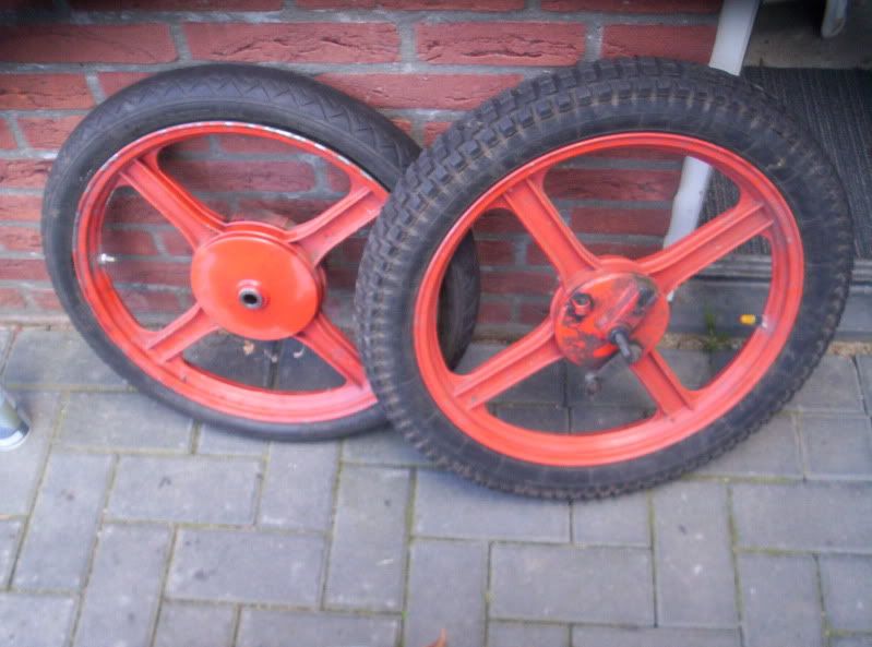

      Ik wil graag nieuwe velgen voor mijn Vespa Si.
      Alleen nu wil ik weten welke er wel en niet op passen.
      Kan ik bijvoorbeeld (Super)Bravo velgen zo zonder aanpassingen te maken op mijn Si monteren?
      En bv Ciao velgen, kan dat ook?
      Bij voorbaat dank!

        Elke velg past in principe. Enkel moet er soms een andere voor rempotdeksel in.
        Hoe dat precies weet ik ook niet.

          Ja ik dacht al wel zoiets, alleen ik las over dat je bv bij een Bravo velg naar Si, een langere voorvork moet hebben of andersom?
          En die rempotdeksel bv, kan ik dat overzetten?
          Want ik wil mijn standaard spaakvelgen vervangen door stalen velgen.
          De oude achtervelg is namelijk krom, zit een flinke slag in, en er zijn spaken los/weg.
          Dus zou ik de rempot ed moeten hebben neem ik aan, aangezien voor zover ik weet hij origineel is.

            Spaken velgen en gegoten velgen hebben andere rempotten.
            Op citta velgen en 10spaaks en 14 spaaks die hebben dat meestal wel.
            3-4-5 spaaks velgen hebben een andere rempot.
            Ook zit er een verschil in ciao citta/bravo en si rempotten.
            Bij een si zit het ankerpunt iets naar achter.
            Bij een citta/bravo in het midden.
            Bij een ciao in het midden maar net iets anders.

              De standaard rempot van een Si met spaakvelgen passen niet in een gegoten velg omdat de 2 veertjes van de remmen aanlopen op de naaf van het voorwiel. Je kan dus gewoon een set gegoten velgen kopen en dan hier op het forum ook nog een gezocht topic aanmaken voor een Si rempot voor gegoten velgen. Het groten voordeel van de rempot voor gegoten velgen is verder ook dat die VEEL beter remt uit mijn ervaring.
