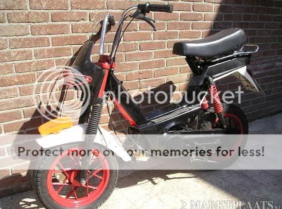

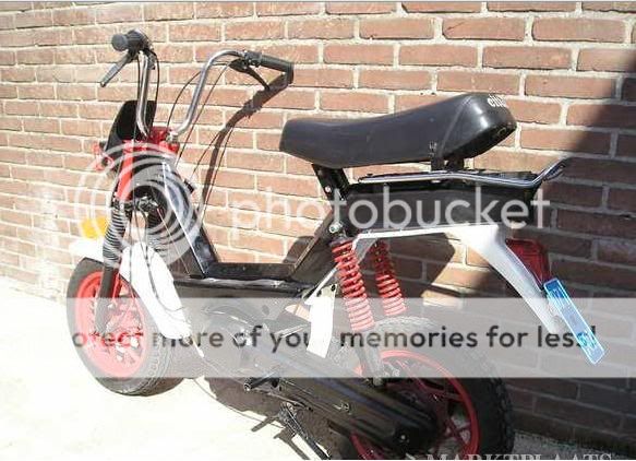

      Dit was de Citta toen ik hem kocht:

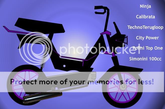

      Het idee:

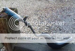

      Het heeft ff geduurd, maar naar wat uurtjes werk is de oude Top One veranderd in een nette uutloatpiepe.
      Eerst heb ik hem in de verfafbijt gezet, omdat er hittebestendige lak op zat.
      Vervolgens ben ik hem gaan schuren met staalborstels voor in de boormachine, daarna met 600 schuurpapier al het overige eraf geschuurd en in de randjes…
      Toen met staalwol licht gepolijst en het laatste roest eraf gehaald.
      Daarna met alu. poetst de uitlaat licht gepolijst en met een schone lap opgepoetst.
      Als laatst heb ik hem in de hittebestendige blanke lak gezet, 3 lagen heb ik gebruikt.
      Ik heb ook nog een rubber gebruikt, omdat de 2 delen (demper en uitlaat) niet echt goed afsluiten.
      Moet zeggen het resultaat vind ik zeeeeer goed, jammer van de krasjes en een deukje, maar gelukkig vallen deze niet zo op.
      Vind hem persoonlijk mooier dan als je hem nieuw bij JMPB koopt, en vind de carbondemper tien keer beter dan zo;n alu. ding die er nu standaard op zit._0_
      Nog maar een keer van lelijk naar mooi, maar nu achter elkaar gepost:
      Toen ik hem kocht:
      Begonnen met schuren, na de verfafbijt:
      Klaar met schuren:
      Licht gepolijst met staalwol:
      Polijsten met alu. poets:
      Lasnaden branden:
      In de blanke lak:
      Het resultaat

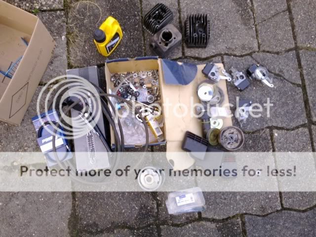

      Verder zat er nog een lading onderdelen bij waarvan ik deels nog wat van kan gebruiken..

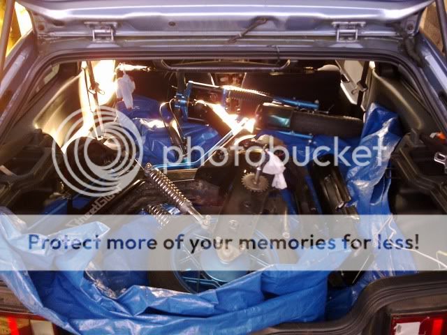

      Hier een paar fotos, van mij laatste aanwinst:
      In de kofferbak, van me Civic… 😀
      Doos onderdelen erbij

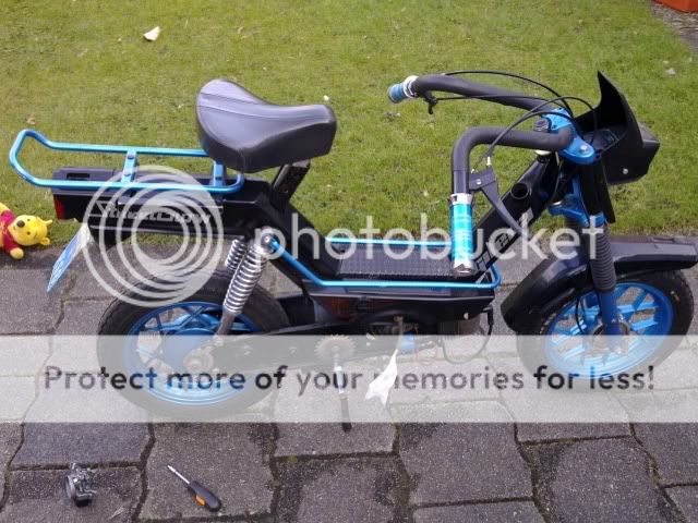

                  Vandaag trouwens het blokje deels uit elkaar gehaald.
                  Dacht dat het een getuned blokje was, omdat ik “ligt een geveild blokje onder” had gelezen.
                  Enigste wat geveild leek was de inlaat.
                  Maakt verder niets uit, want de bedoeling is om hem 35 km/h te laten lopen, omdat moeders hem ook wil gebruiken.
                  Aangezien ik me ma natuurlijk wel een keer op de rollerbank wil zien, bespaar ik haar toch maar een printje + administratie kosten van onze blauwe landverraders. :lol
                  Foto’s
                  Standaard carters:
                  Voetpakking voor een DR Evo:
                  Dr65 Evo, op zich nog in nette staat:
                  Kon ik dat ook maar van de zuiger zeggen :pest;
                  De setup word als volgt:
                  50cc, standaard carters
                  13/13 @ … + Malossi filter
                  Pouli 80
                  Citypower
