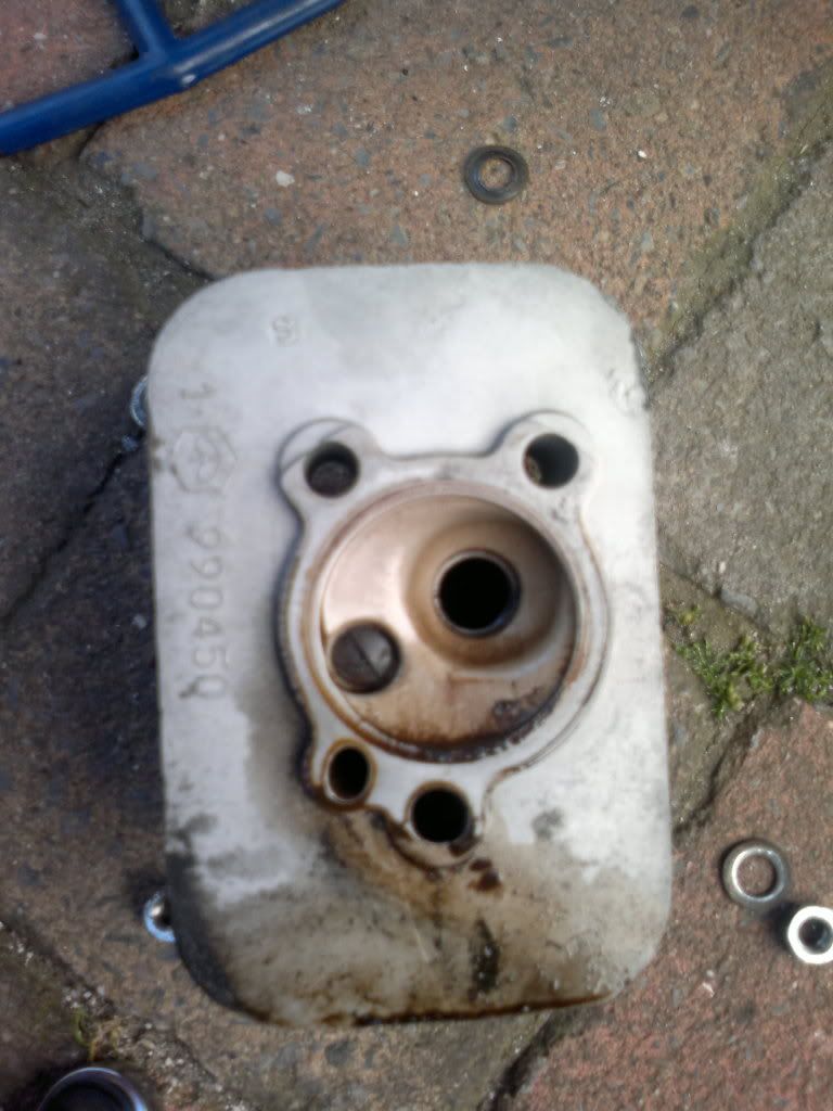

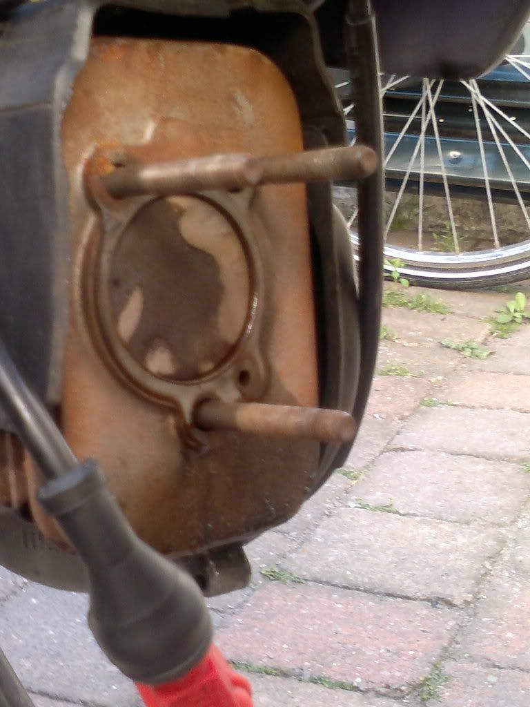

                      ik vond dat hij nogsteeds niet lekker liep,en veel te veel toeren maakte voor zn vermogen wat er geleverd werdt (43mm pol.)
                      dus net even het kopje gelicht,en zach dat hij nogal olie lekte onder aan de kop,
                      maar kop leek toch recht..maar..
                      even de cill kop opgemeten,de binnenmaat van de kop is 40mm,maar het is een 43mm cillinder..dat is toch niet goed lijkt me?
                      vreemde is dat ik het hier op het forum van iemand als compleet settje gekocht heb,
                      en dat een modderator het blok voor me gemonteerd heeft omdat ik wat problemen had met de lagers.
                      Zouden ze dit beide over het hoofd gezien hebben dan??
                      Of is het gebruikelijk dat je cill kop een andere maat heeft dan de cillindert?
                      #487377
                        Dat maakt in principe weinig uit. Ik rijd met 43dr met een std. kopje.Ik zit op mn pda, kan de fotos niet goed zien,, maar is je koppakking nog goed?
                        #487378
                          Het is geen compleet kitje geweest aangezien je dan ook een Polini kopje erbij zou hebben. Dit is gewoon een originele piaggio kop. Wel is het niet perse nodig om een 43mm kopje te gebruiken bij 43mm cilinders. Het echte Polini kopje is namelijk ook net even wat kleiner dan 43mm, maar wel wat groter dan de 40mm die jij nu meet.
                          Kortom op deze cilinder moet gewoon prima gereden kunnen worden met je originele kopje.

                          Sebastard
                          Berichten: 235
                            koppaking? die hoeft er toch niet tussen??
                            ik heb nog nooit een koppaking bij een citta gemonteerd.
                            @martino: oke,dus kan niet HEEL veel kwaad gelukkig.
                            denk dat ik er toch een pol.kopje bij ga zoeken die worden er niet voor niets bij geleverd toch?
                            #487350
                            Jamai
                            Berichten: 172
                              Een koppaking is zeker wel nood zakelijk anders gaat hij lekken zoals hij nu doet.
                              #487380
                                Koppakking is op een standaard blokje ook niet aanwezig en ook zeker niet altijd noodzakelijk. Toevallig heb ik tijden zonder koppaking gereden op mijn 43mm Polini. Wat er niet tussen zit kan ook niet lekken. Noodzakelijk is danwel dat kopje en cilinder mooi recht zijn.
                                Ook heeft Polini de cilinders los verkocht en als kit.
