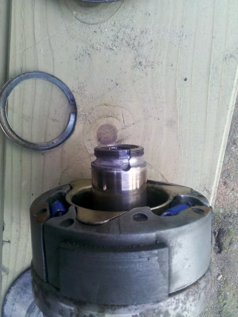

        aha,deeze bedoel je? zien er nog goed uit toch?
        zou het kunnen komen doordat ik de achterste moet op de variokoppeling (dus waar deeze schijf mee vastzit) niet ver genoeg aangedraaid heb?

            schroefdraad op de koppeling ziet er niet fris uit:(
            kan aan de foto’s liggen maar als dat schroefdraad niet meer helemaal goed is/niet goed is,
            krijg je speling met alle gevolgen van dien, bv: je schijf draait dol, je koppeling vreet je vario deksel op enz…
            #486182
              Als ik zo nog eens de foto’s bekijk van de schroefdraad, ben ik het met Lastpak eens volgens mijn moet de schroefdraad ook langer zijn dan dat ie is op de foto.
              mvgr stefanovitch
              #486184
              joelciao
              Berichten: 331
                idd als je het zo ziet denk je dat er een stuk van de schroefdraad af is
                ik zou het tog even nakijken
                mvg joel
                #486185
                niek1992
                Berichten: 1882
                  mwah. die is inderdaad los komen zitten. de pinnen op de achterste schijf zijn zo te zien ook niet meer aanwezig. Enigste optie is laten lassen, kan je alleen de drukveer niet meer vervangen.
                  Aanrader; slijp de segmenten af tot ongeveer hoogte montage van trekveer. aangezien je die nog kan vervangen dan. drukveer moet je gewoon beetje algemeen pakken. ik rij met een Gouden polini drukveer. valt overal wel mee te rijden vind ik.

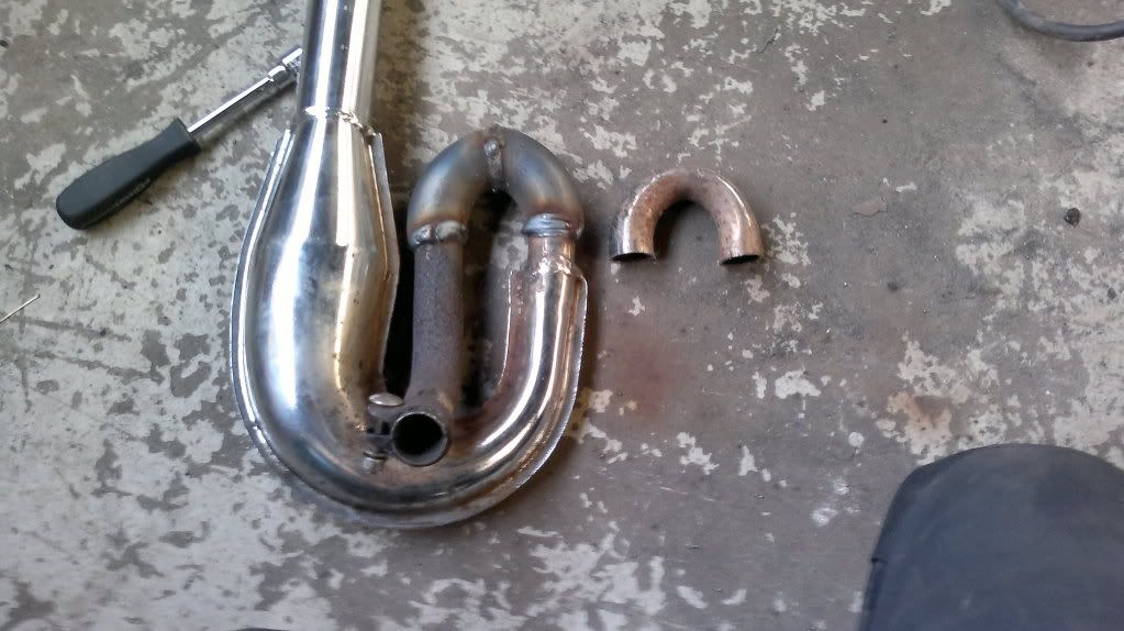

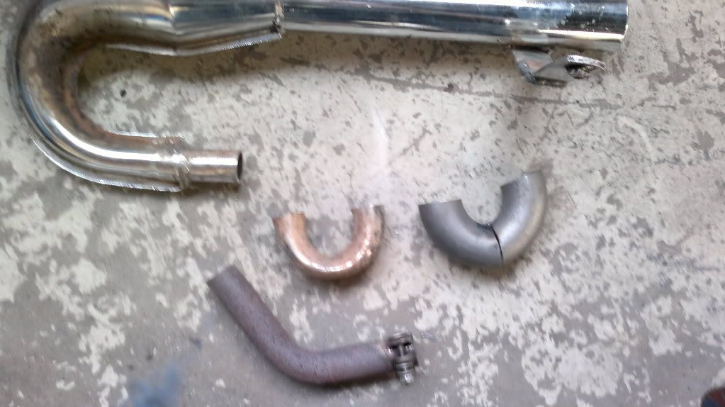

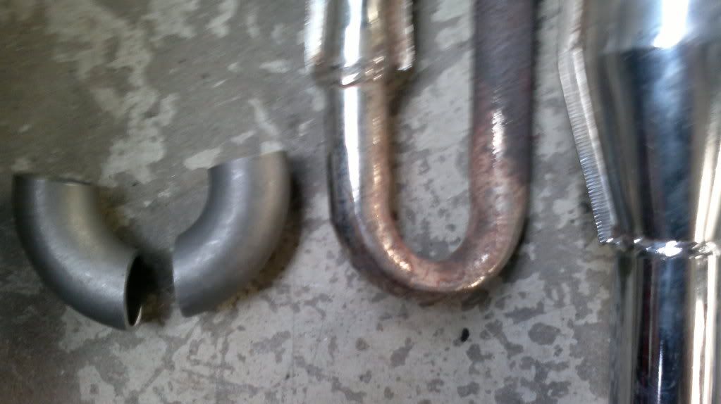

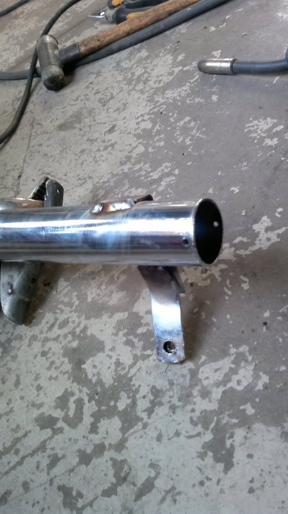

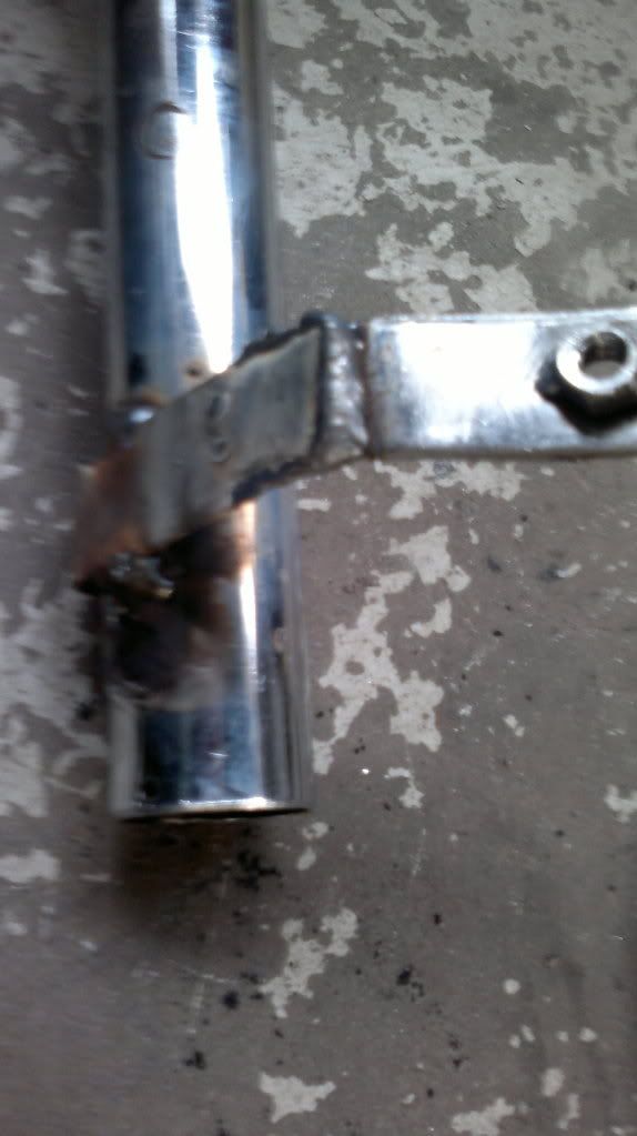

                    van het weekend mn uitlaat verlast ivm beter doorflow,en de montage beugel verlengt omdat hij van een citta oid was,dus paste hij niet zomaar op mn sibrug:
                    beugel :
                    en :
                    bocht:

                      Nu is het een mooie dikke pijp ik denk dat hij het nu wel beter gaat doen als een citypower 😀
                      Het is alleen jammer dat je het niet uit 1 stuk hebt kunnen walsen zeg maar dat zou nog mooier geweest zijn

                        hey, goed bezig daar met die quich:thumb
                        ik vond zelf dat geknepen bochtje ook niet echt top, mooi gedaan:).

                          Leuk dat je mijn oude sim een tweede leven hebt gegeven :thumb
                          Netjes gewerkt!

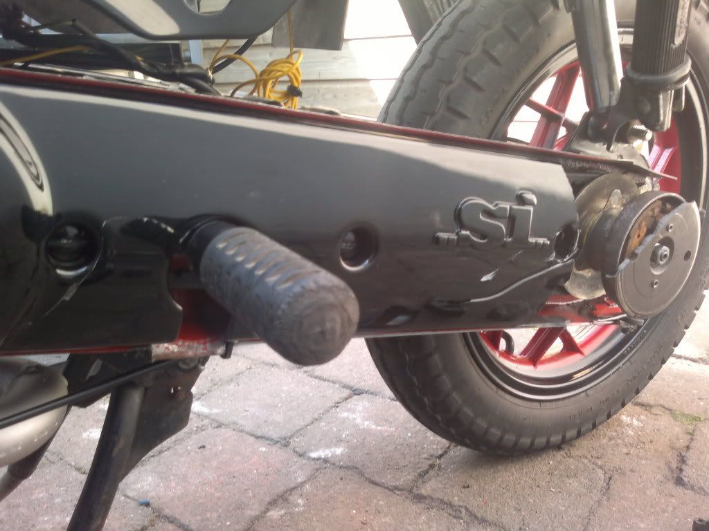

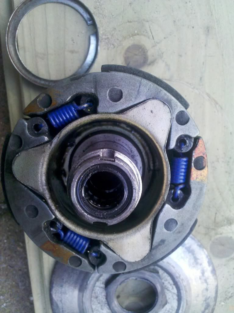

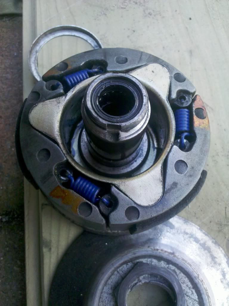

                              Vandaag eerste ritje gehad! maar dat liep niet zoals gepland….
                              Vanochtend vroeg begonne met sleutelen,alerlij dingetjes,nieuwe uitlaatdemper wol erin,remen afstellen,
                              en koppeling wisselen,(van de week eindelijk een andere ontvangen(een goede DACHT ik),en nog veel meer.
                              Uiteindelijk was ik om 2 uur klaar,en begon me eerste ritje,eindelijk!!
                              Dat liep niet zoals gepland…het ging allemaal heerlijk,lekker rustig aan,moet alles nog inrijden,totdat ineens
                              een groote klap,en me halve koppeling is ontploft!
                              Ik kon nog maar 2 segmenten terug vinden waarvan er 1 wel 20 meter verderop lag.
                              De andere kreeg een mevrouw tegen haar fiets,die had geluk dat ze hem niet tegen der koppie aan kreeg,daar was ze ook flink kwaad om.. :-S
                              hij was geheel door mn kap heen geklapt,welke net vers gespoten was!
                              De oorzaak ligt erbij dat de vorige eigenaar om een of andere vaage reden 2 gaten in het koppelings huis geboord had,
                              daar is hij ook presies op gebarsten.
                              foto’s vertellen de rest….

                                En we hebben weer een geplofte koppeling! Je bent niet de eerste 😉 Zonde man! Had je net alles een beetje goed, gebeurt dit… Wel fijn dat je zelf niks hebt…
                                #486873
                                Lastpak
                                Berichten: 1129
                                  wow!
                                  niet normaal, heb je zelf er niks aan over gehouden?
                                  doodzonde, vooral omdat het allemaal net was gespoten.
                                  lijkt me wel zo slim om hier de verkoper op te attenderen.
                                  vertanding en binnenwerk nog in orde?
