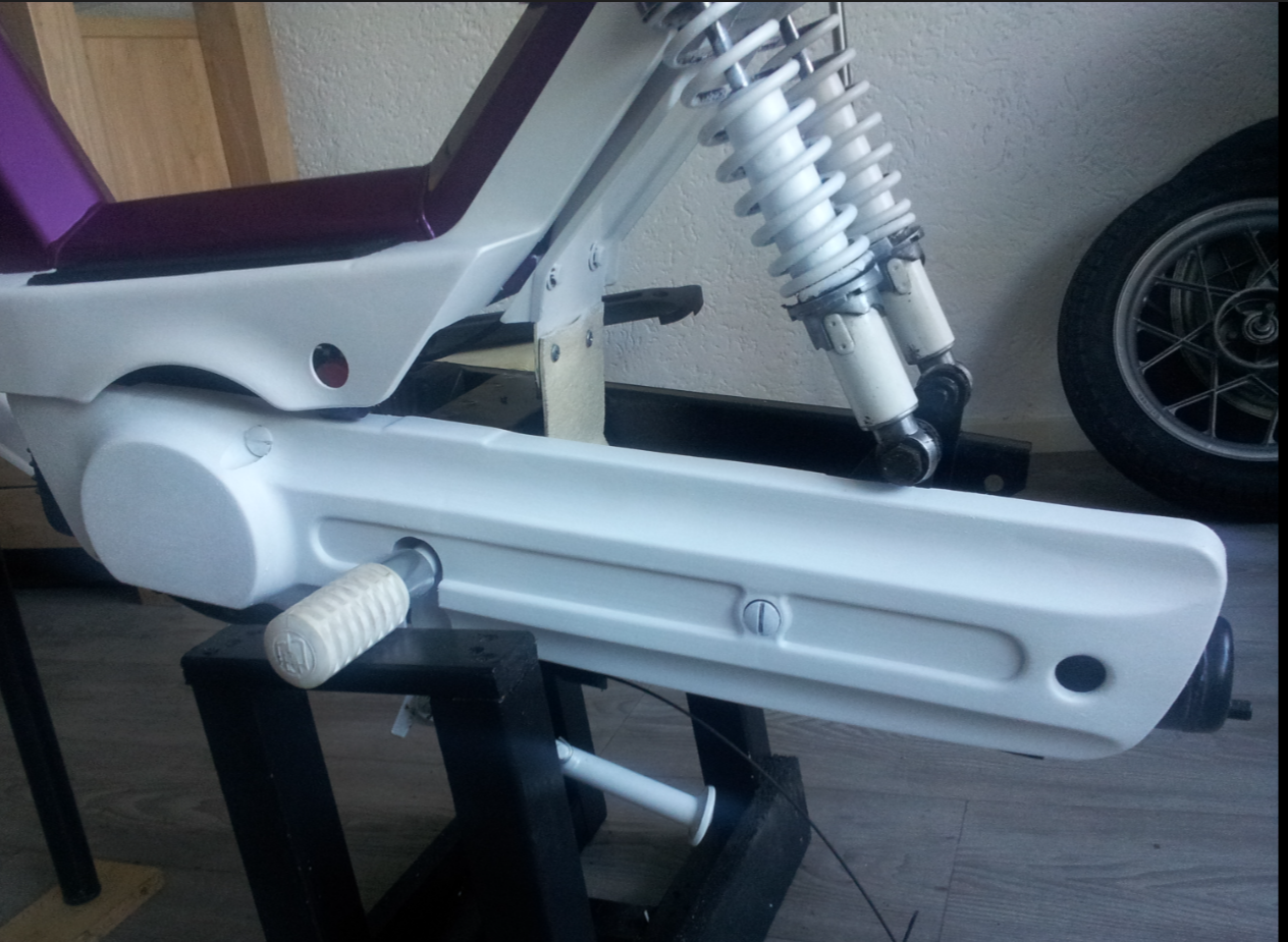

          Ligt er aan welk merk schokbrekers het betreft en wat de staat is. Ik heb ze zelf al een paar keer uit elkaar gehaald maar elk merk heeft zijn eigen manier. Kijk als info maar eens in mijn perso. Hierin staan foto’s van een gedemonteerd en gespoten set.
          Klikkerdeklik
          Meestal zit het bovenste oog met schroefdraad op de schokbreker vast(met loctite:'() Dus moet je een manier vinden om de veer in te drukken en dan op te spannen(op een van de foto’s bij mij kan je 4 dikke/sterke tywraps zien) Vervolgens het bovenste oog lossen en na spuiten weer in omgekeerde volgorde terug.

            Wow die perso van Vincent, ik heb ook Polini als kleuren. Dacht dat ik al ver was gegaan maar zie dat je het cardan ook wit
            hebt gespoten! Goed bezig! Ziet er echt mega uit, als ik al die nieuw gespoten delen zie, vind ik mijn citta maar een roestbak =) Zal een fotootje van mijn citta posten eerdaags.
