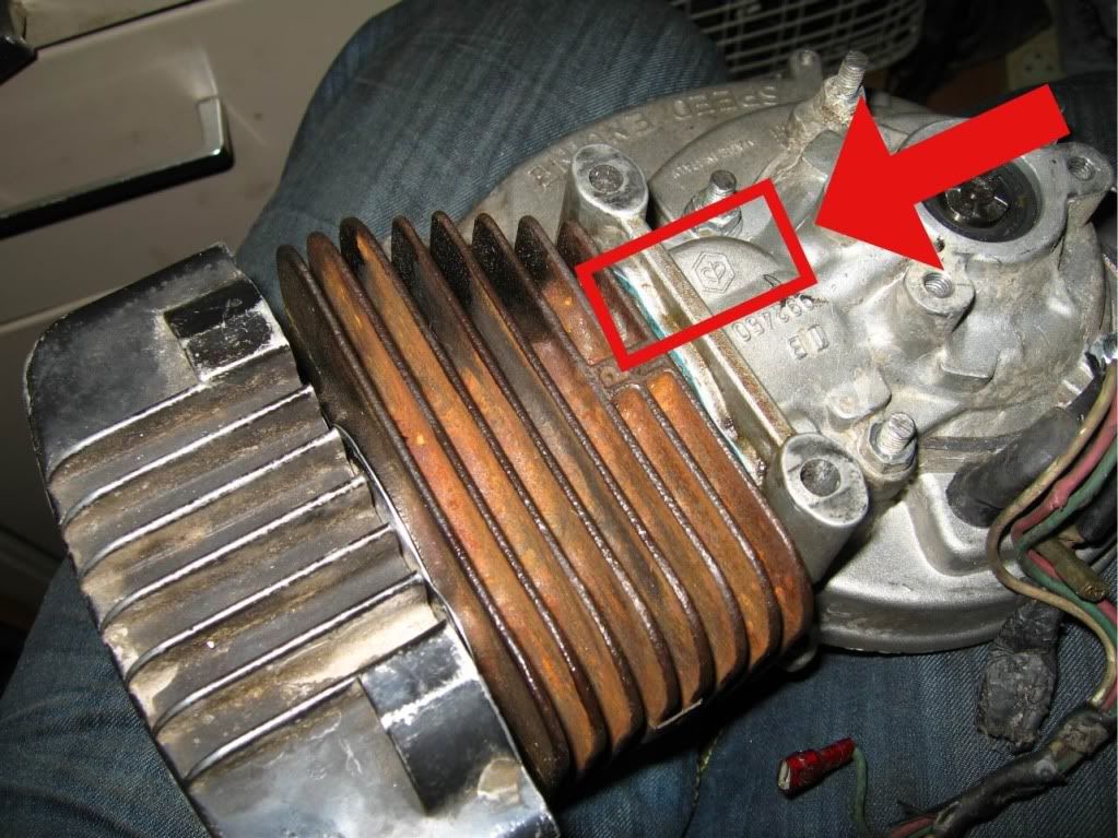

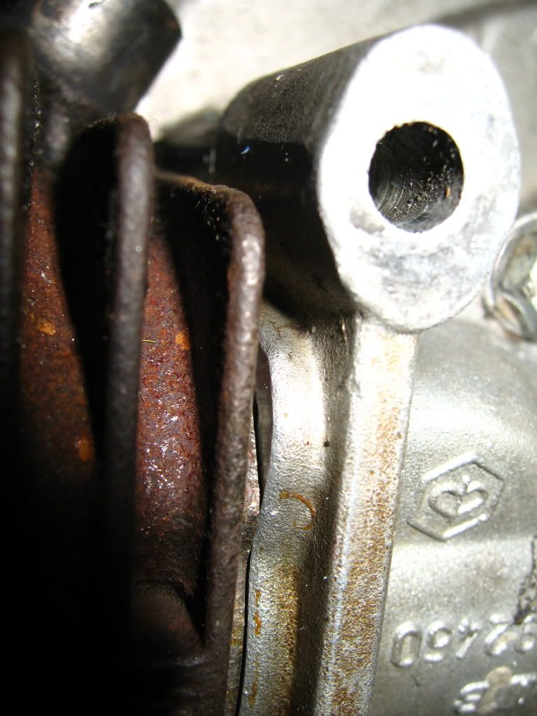

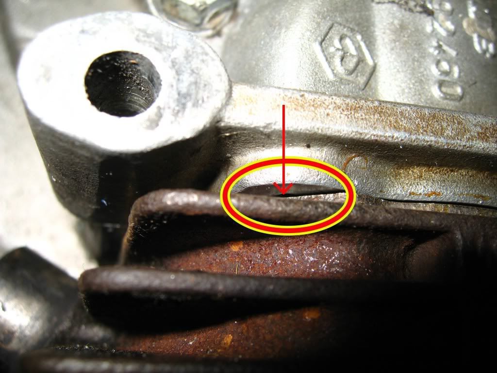

Wisten jullie ook dat bv. de Polini W en de DR Evo niet goed aansluiten op het kickcarter?
Hier een foto:
Zie je het spleetje?

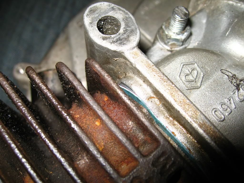

Hier heb ik het afgesloten met een pakking, maar is dat genoeg?
Het zit in de spoeler:

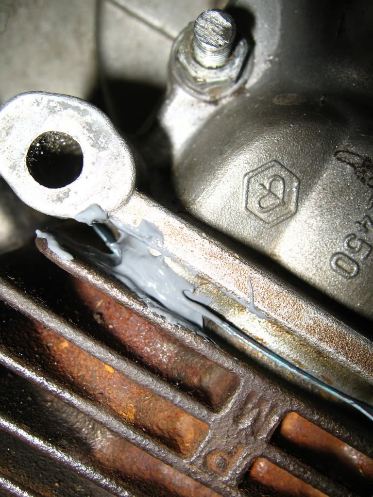

En hier een extra maatregel, vloeibaar staal van Bizon:
Ik heb het op een kickcarter maar ik weet niet of het ook op een normaal klein carterhelft zo is.
En ik heb daar niet gevijld, dat is daar niet nodig.
Wie heeft hier nog meer last van?<3 Thunderstone

komt het niet gewoon doordat je een kickhelft op de speedengine hebt gezet? geen carter is gelijk, sluit meestal alleen perfect aan met met het paar waarin hij officieel in elkaar is gezet.Hier sluit ik mij bij aan, maar die spleet is wel heel groot moet ik zeggen.
Mooi opgelost met het vloeibare staal 🙂

maar hij bedoelt niet die spleet.Je ziet de carterpoort BUITEN de cilindervlakking, dat bedoelt hij (denk ik)
Kijk maar goed bij deze foto :
Gele Racefrikandel1 januari 2010 om 11:54 #230086ow, idd:o dat had ik nog helemaal niet gezien. dat ziet er idd niet gezond uit. heb je hier geen lekkerij??
