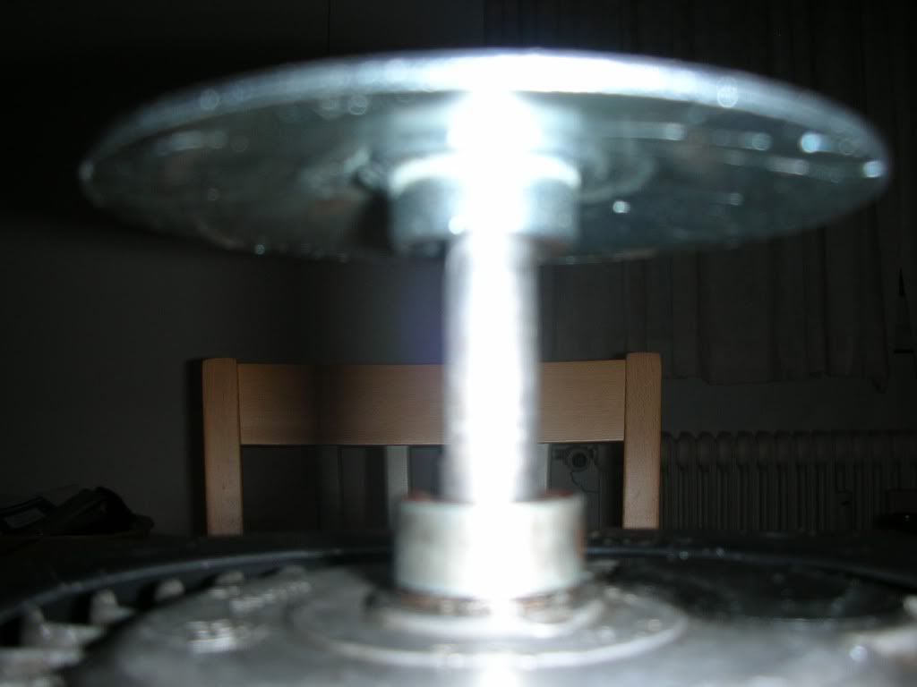

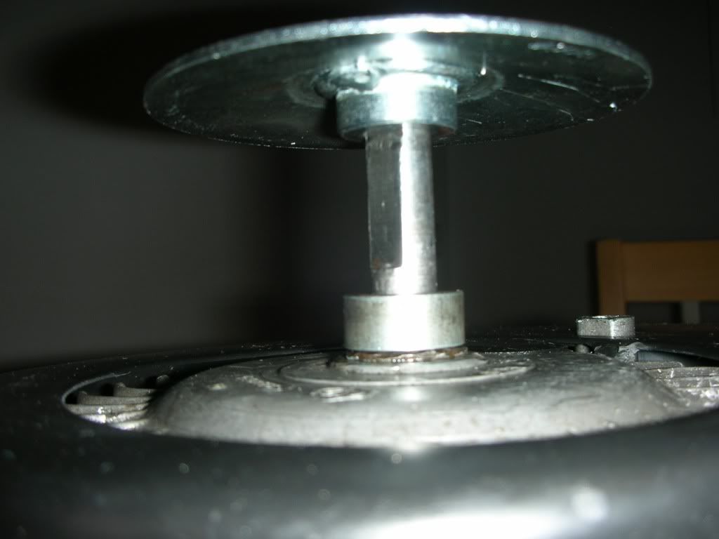

              #213153
              Perdidonaholanda
              Berichten: 162
                Ik heb even wat foto’s gemaakt van het geheel:
                Het vreemde is dat ik de vario bij de andere krukas er zo op krijg, maar bij de kruk wat in mijn blok zit gaat het voor geen meter :con
                Is het misschien een idee om even met de ronde vijl de vario zelf te bewerken?
                #213154
                  wat fons zegt, die ronde afstandsbus (die vast gelast zit) ff met een ronde vijl wat groter maken..
                  #213155
                  Perdidonaholanda
                  Berichten: 162
                    okay, ik ga het morgen eens proberen!
