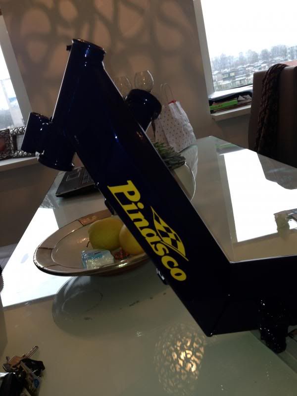

      Nou ik ben dus Miki kom uit Utrecht,en na heel veel jaartjes kreeg ik ineens de kriebels om weer een citta te bouwen,die ik als aandenken ga bewaren.
      Het wordt gewoon een oldskool setupje:
      80 pinasco
      Pinasco zijinlaat
      Proma cc of Leo handmade
      Variomatic 🙂

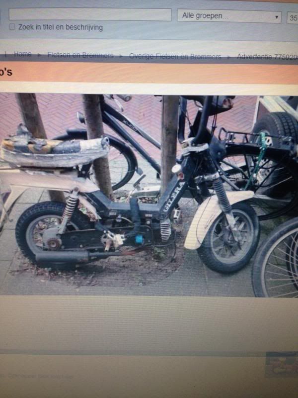

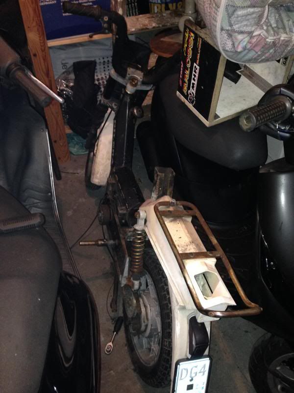

      Maargoed marktplaats gesnuffeld en zag een citta staan in Den haag met kenteken 75 eu, dus meteen opgehaald

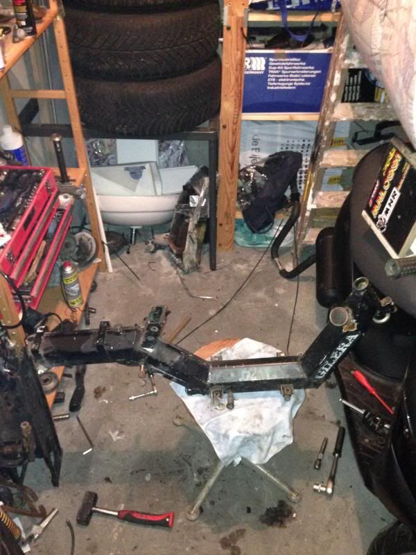

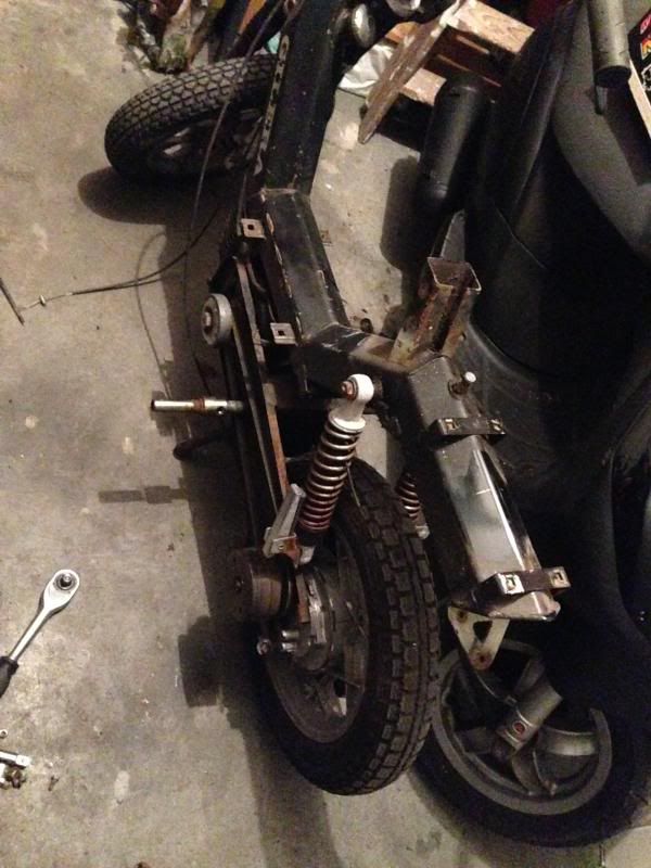

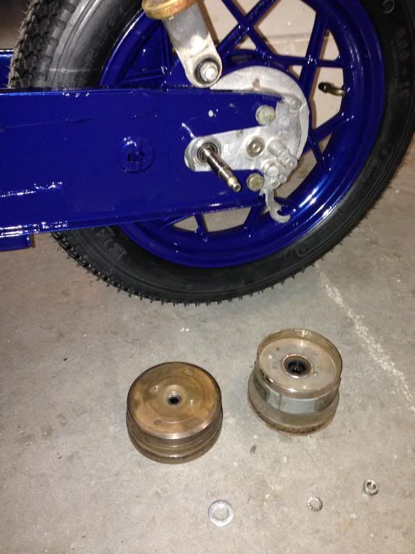

      Thuis aangekomen gelijk vario even gemonteerd om weer ff te voelen hoe het was,en toen de citta gestript

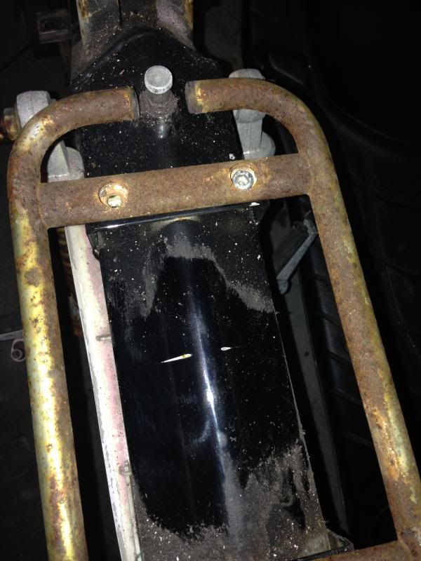

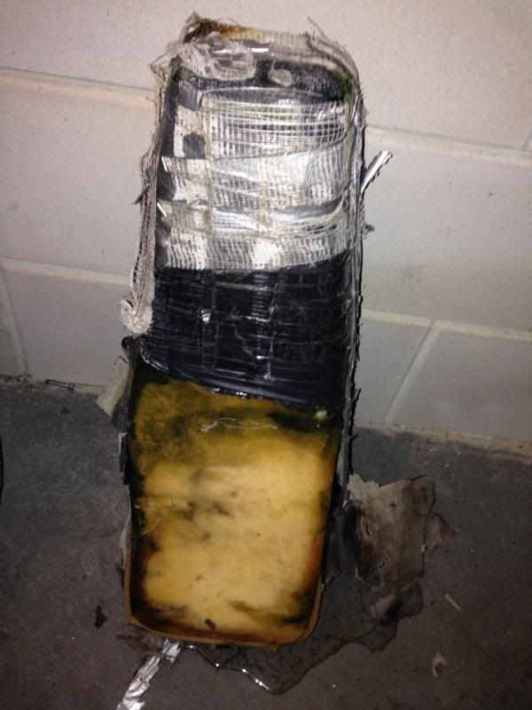

      Eerst het vieze zadel eraf
      Gelukkig geen roest in de tank

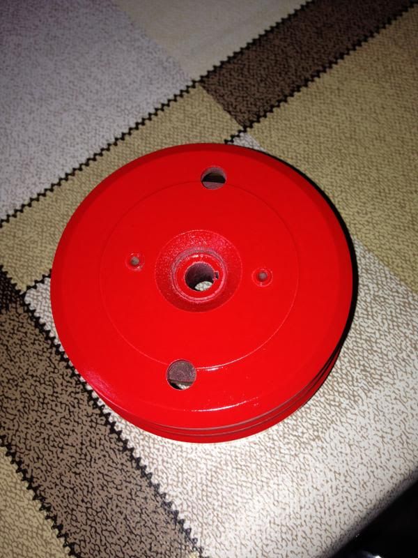

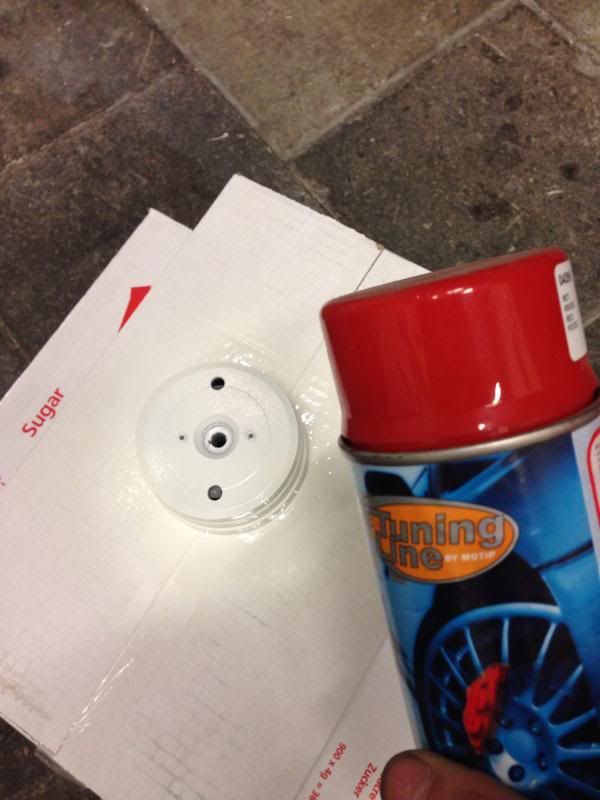

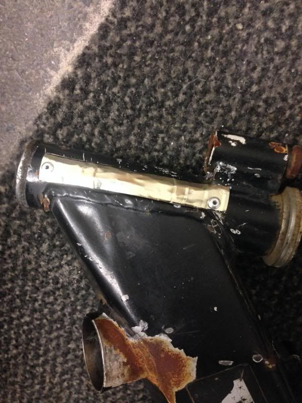

      Frame klaar maken voor de coater

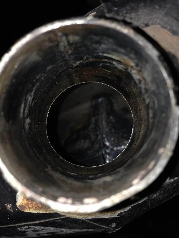

      Achterbrug heb ik verstevigd plaatjes erin gelast helaas geen foto van genomen,wielen brug frame voorvorkdelen naar de coater gebracht duurt ongeveer een week voordat het klaar is !

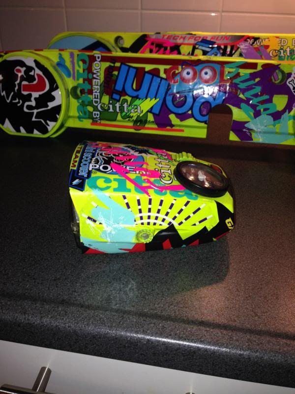

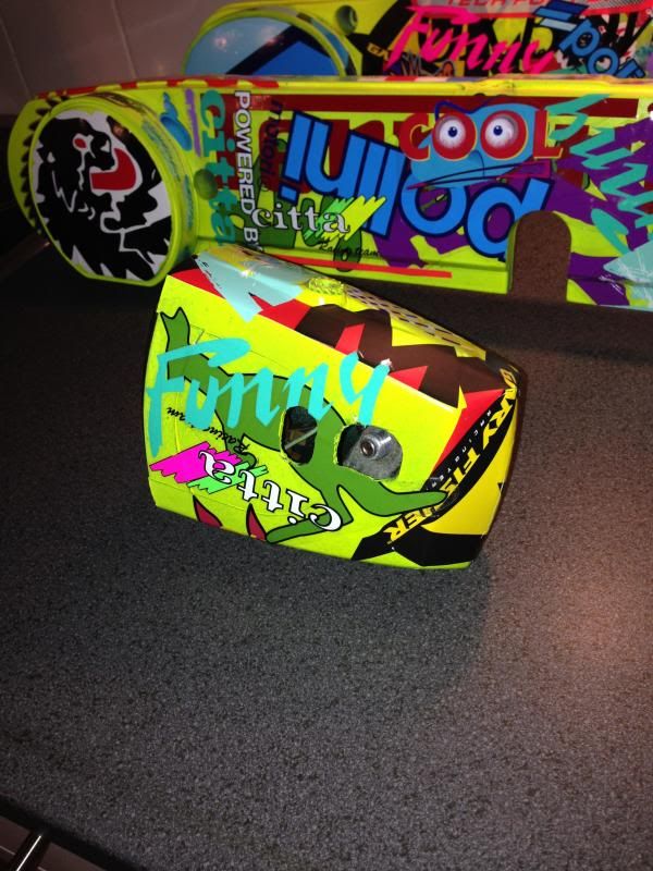

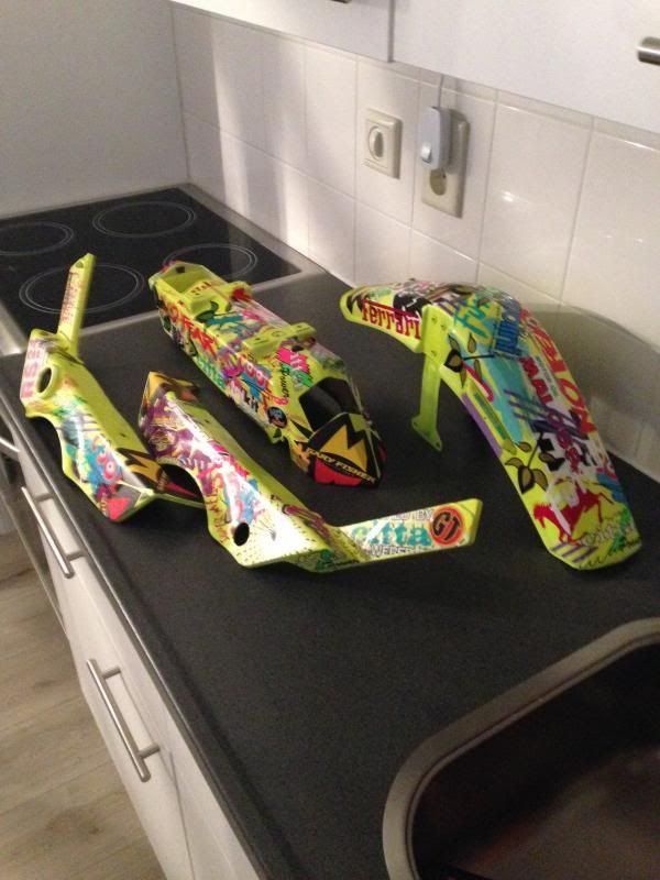

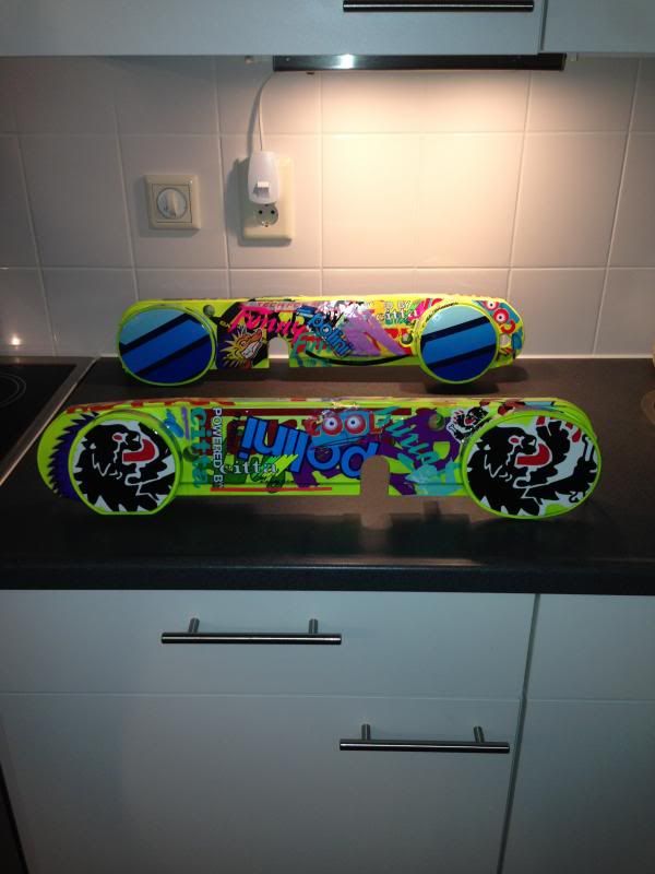

      Dus heb ik vandaag maar even de kappen alvast klaargemaakt

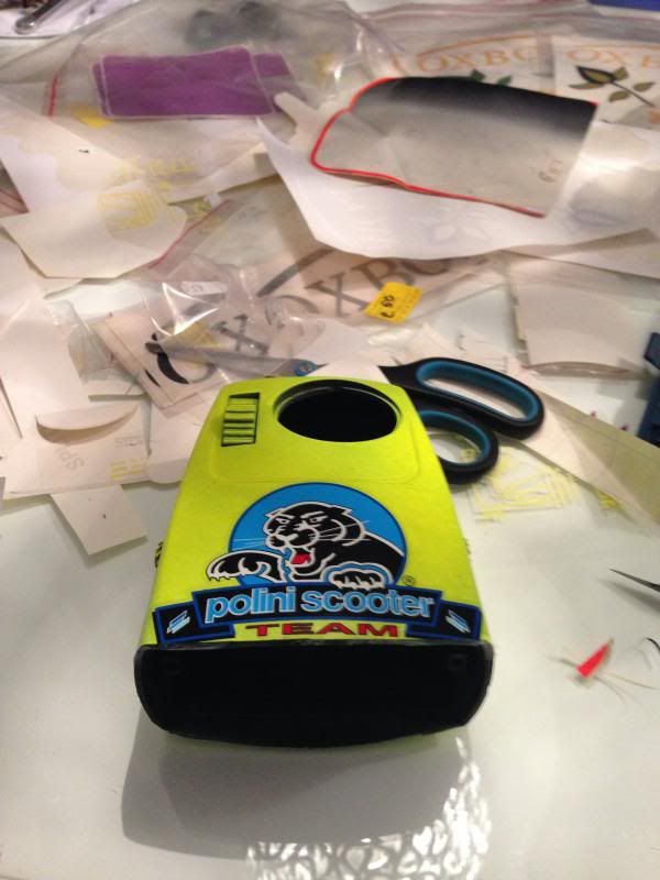

      Vario kappen ga ik morgen mee aan de slag…

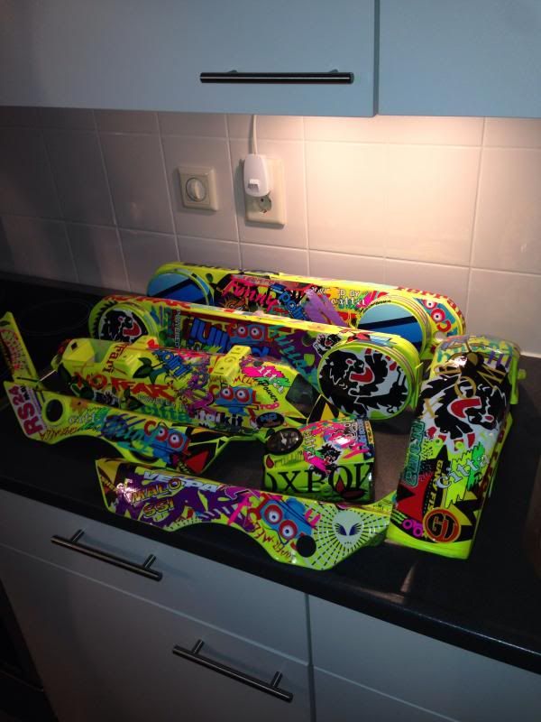

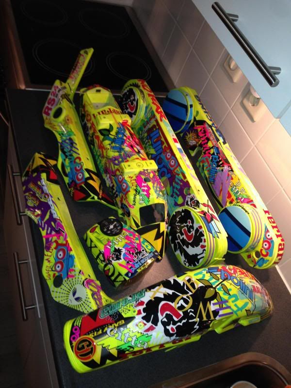

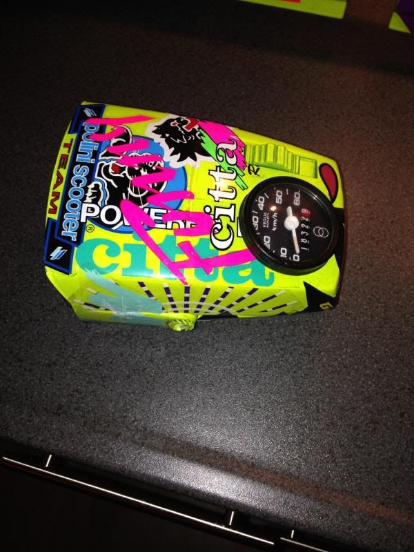

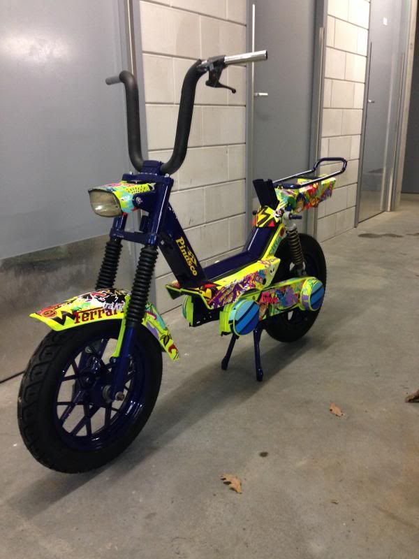

      Nou het was me wel ff een dagje,ben helemaal uitgestickerd nu zijn alle kappen klaar om na de spuiter te gaan voor een blanke lak eroverheen.
      Variokappen
      Koplamp
      En alle kapjes bijmelkaar

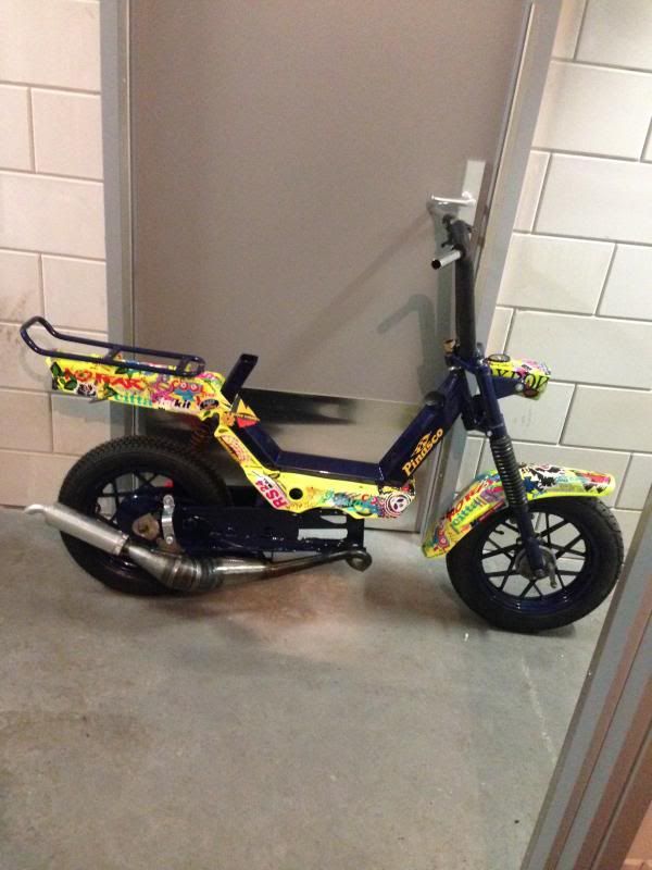

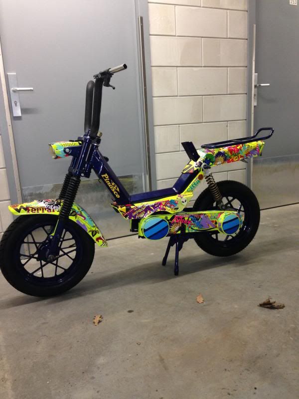

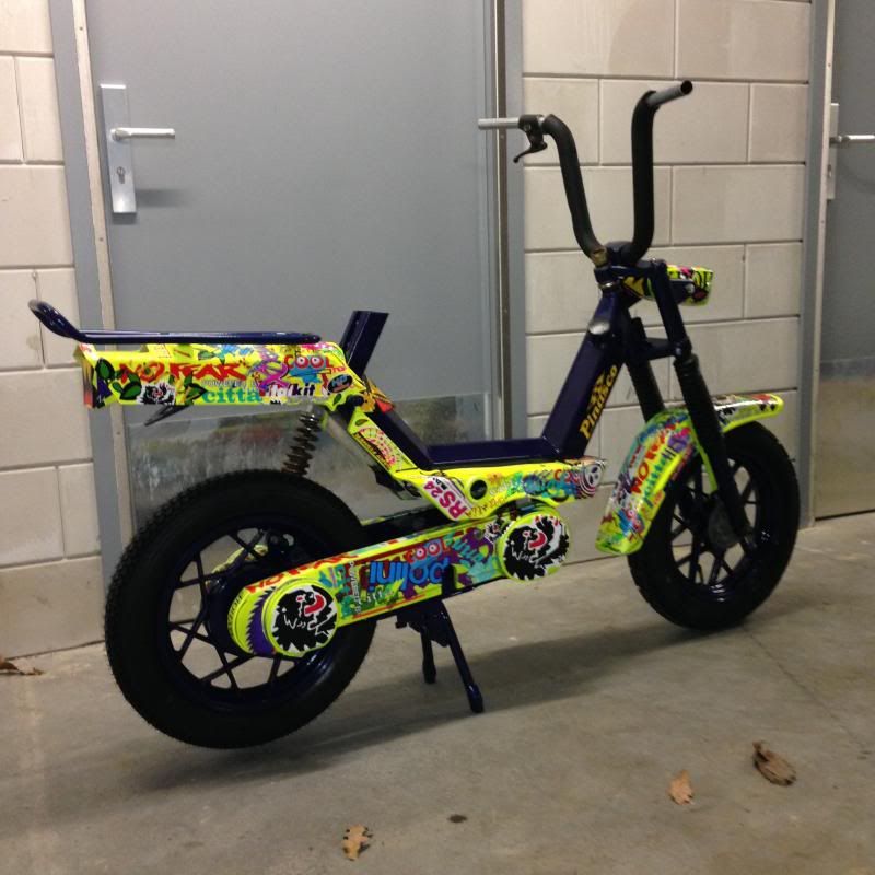

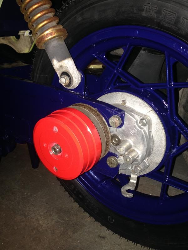

      Spullen terug van de coater 😛

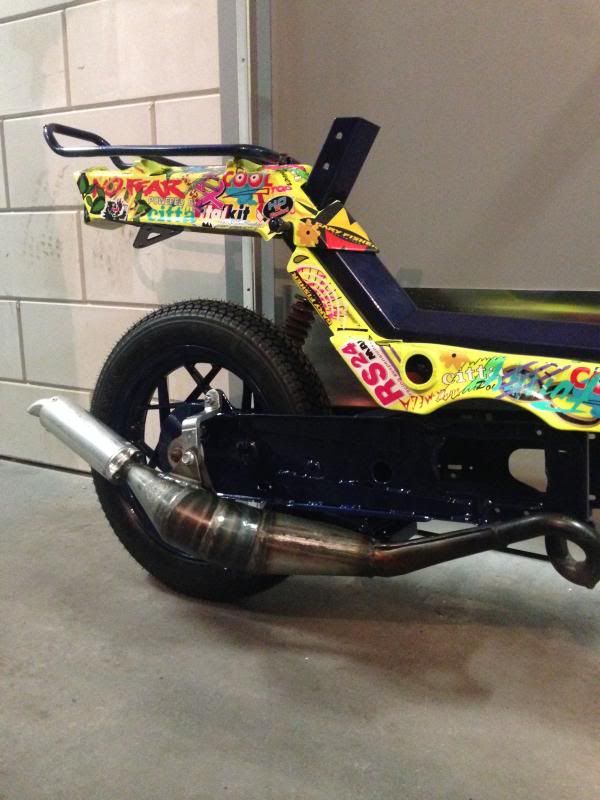

      Kleine update,uitlaatje gescoord en koppelingshuisje gepaint 😀
      Nou weer ff tijd gehad om te beunen 😀

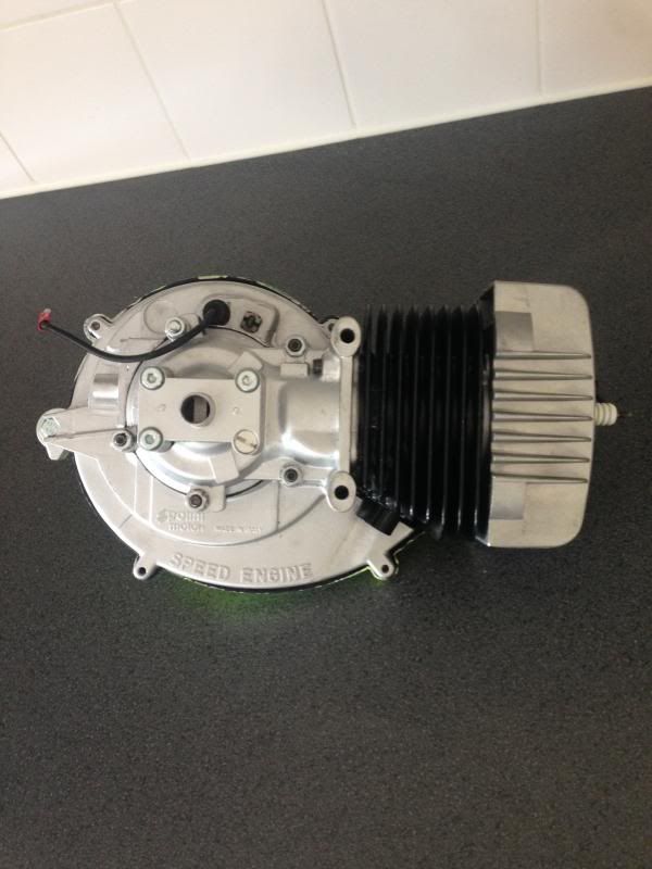

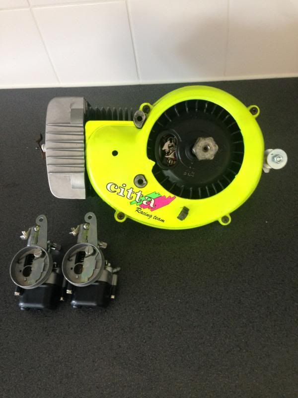

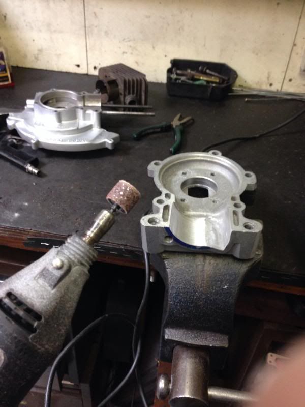

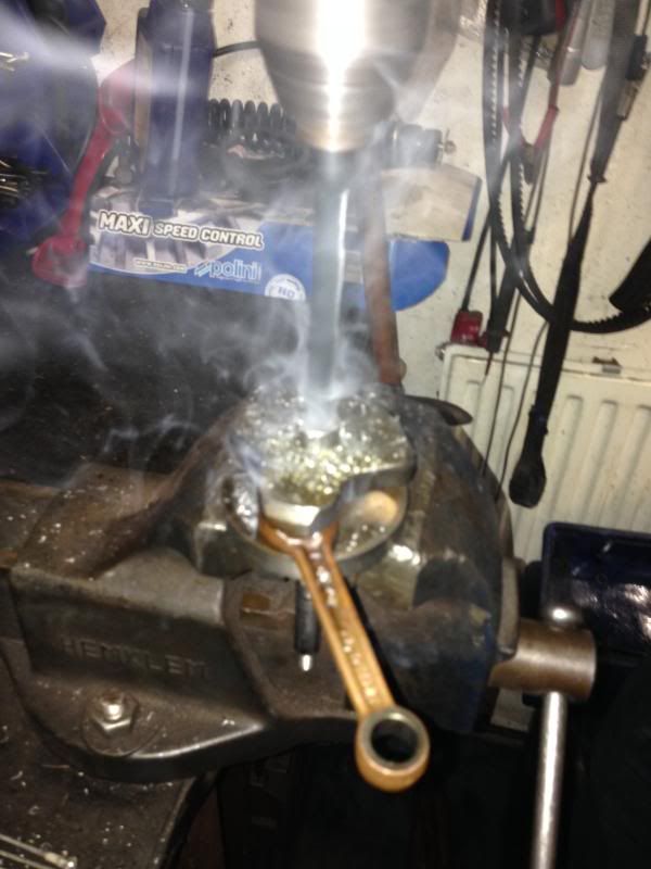

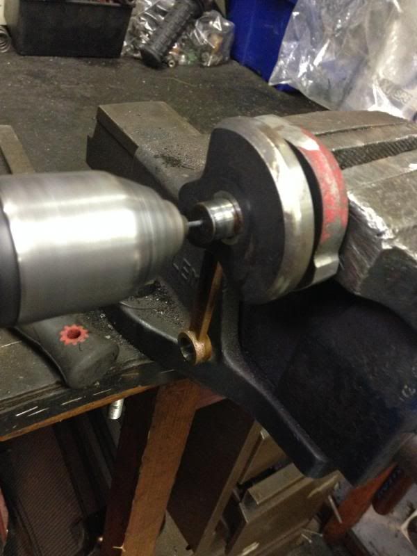

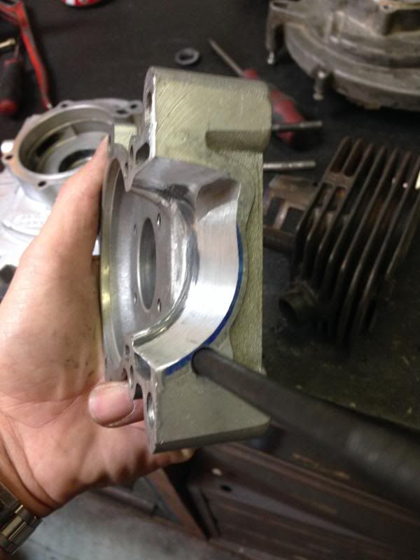

      Krukas uitgeboord voor de 2de 13 carb,en bewerkt.

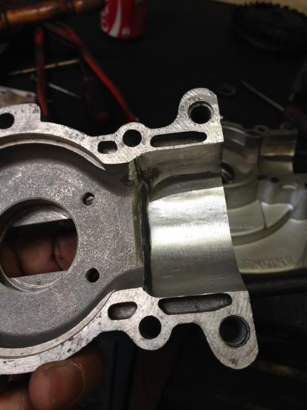

      En helaas was het Pinasco zij inlaatje niet voor 80cc,dus dremelpower 8)

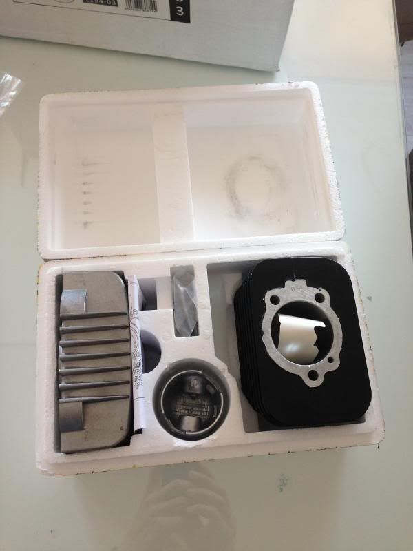

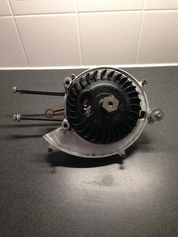

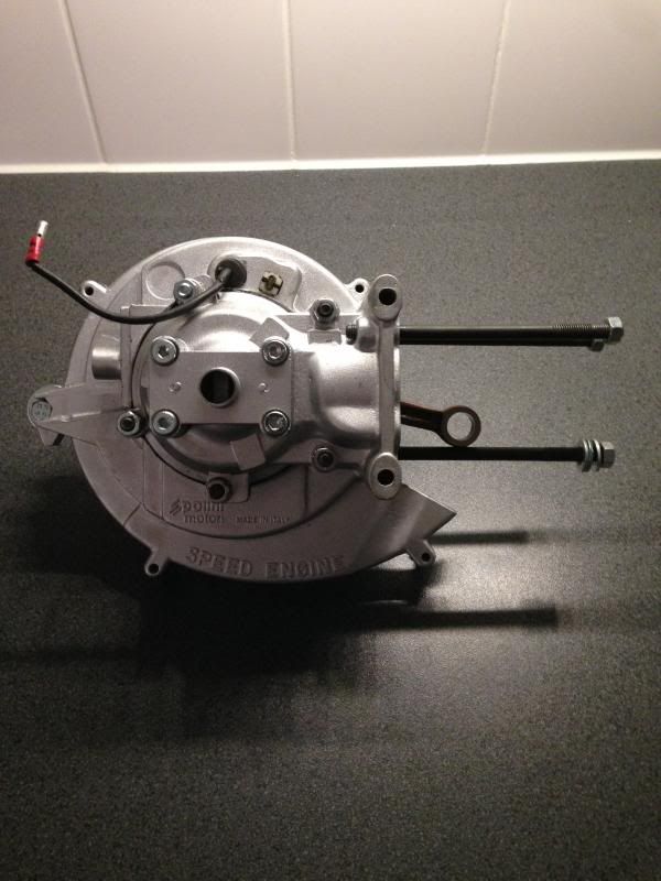

      Toen de Speed Engine inmelkaar gezet met nieuwe lagers kering,en een Afgedraaid 564Gr vliegwiel,Pinasco cilinder en de carbs en schokbrekers heb ik gistr besteld bij JMPB, ik hoop dat het er morgen is dan kan die aan :bier
      maar ja voor nu ff een paar fotos:

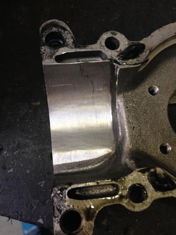

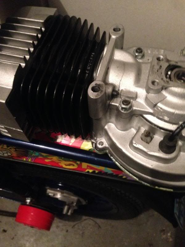

      Zoals je ziet loopt niet stationair,trekt wel leuk op maar het blokje klonk niet zuiver,dus naar wat speurwerk kwam ik erachter wat het was een scheurtje in het Pina carter :?:'( dus nu kan het blokje er weer onderuit en op zoek naar een alu lasser….
      Na vandaag goed gekeken te hebben was het erger dan ik dacht,dus maar het SE carterdeel erop gezet probeer morgen ff een filmpje te maken,het trekt als een gek maar een lage top dus het schreeuwt op vertanding 😀

                      Ik vind die kappen wel erg gaaf zeg:thumb
                          Mis nog een net zadeltje dus als iemand er een heeft liggen hoor ik het graag!!

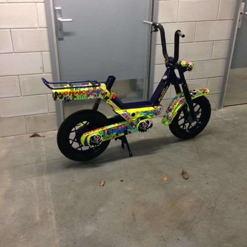

                          #282628
                            WAUW het is een flower power brommer geworden COOL :thumb
                            #282629
                            SpeedyVespa
                            Berichten: 1069
                              Gaaf man=)
                              I like this project=)
                              Ik had ook altijd een 90,s citta, geweldig was dat=)
                              #282630
                                Erg origineel! Leuk
                                #282632
                                Flippo
                                Berichten: 452
                                  Zeer nette brommer! Ben wel fan van het stickerbomben. Heb je bewust gekozen voor maar een achterveer te gebruiken? Ik ben benieuwd naar hoe hij uitziet als ‘ie af is! :thumb
