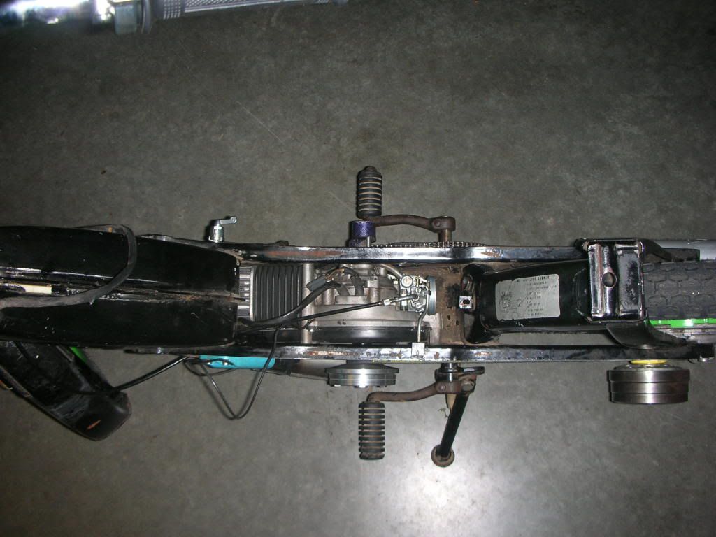

          Vandaag eindelijk weer eens wat aan de ciao kunnen doen.
          Foto’s van mijn mix-frame:
          Het kickblok:
          Het blok heb ik erin gezet om eens te passen….ging best goed.
          Deze week worden de kickpedalen erop gezet.
          Daarna wordt het frame doorgelast en komt er ook nog een stang tussen.
          Als alles klaar is gaat het frame naar de coater :lol
          Foto’s volgen uiteraard.

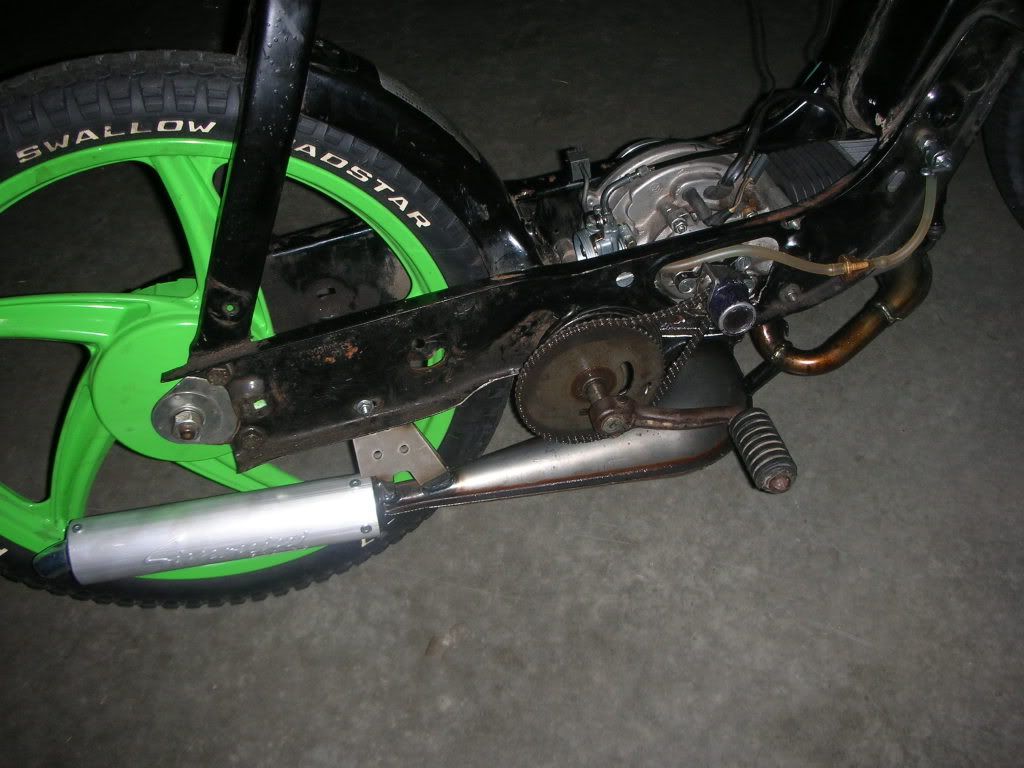

            Toen ik de kickpedalen probeerde te plaatsen kwam ik het volgende probleem tegen :(:
            De rechter pedaal komt tegen mijn uitlaat aan.
            Is hier iets op te verzinnen, of moet ik toch maar op zoek gaan naar een andere uitlaat?

                Update:
                Vandaag de kickstart ketting ingekort en de uitlaat wat lager gehangen zodat het geheel past.
                De kickstart werkt nu, maar nog niet hoe ik het wil. Maar goed, dat los ik wel op.
                Verder heb ik het pinasco vliegwiel erop gezet en daarna geprobeerd te starten.
                Blokje heeft even gelopen maar viel daarna weer uit. Even nagekeken, bleek dat de sproeier elke keer verstopt raakt. Er zal dus waarschijnlijk nog vuil in de tank zitten. Van de week effe schoonmaken.
                De Simonini uitlaat wordt vervangen door een Technigas Circuit. Deze is al besteld op JMPB.

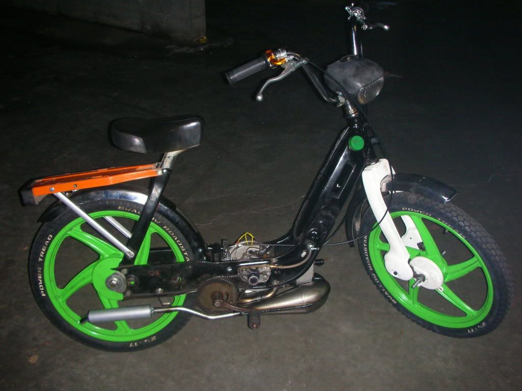

                De Ciao staat er op dit moment zo bij:
                Het volgende wat moet gebeuren is het verstevigen van het frame.
                Als dit gedaan is, dan gaat alles weer naar de poedercoater.
                Hopelijk heb ik de ciao voor de zomer klaar zodat ik de weg op kan.

                          Update: Remmen aangesloten. Er is alleen een probleem met de voorrem. Ook even een testrit gemaakt hier in de buurt. Ciao trekt goed op en ook door. Voorlopig zit er nog snorvertanding in, maar in de toekomst wil ik nog malossi of cif vertanding aanschaffen.
                          Komende week nog een grotere sproeier halen en andere rollen.
                          Hoe de ciao er nu bijstaat:
                          Let even niet op combo. Als het blok eenmaal goed loopt en de stang ertussen is gelast gaat alles weer naar de coater.

                          sjaak trekhaak
                            waarom hangt je bagagedrager zo raar achterover?
                            #439723
                              Dat lijkt maar zo, omdat de foto schuin is gemaakt volgens mij.
                              Ik ben in ieder geval blij dat je een P van een Mix gemaakt hebt 😉 Dat ziet er toch een stuk beter uit, vooral als het om een opgevoerde Vespa gaat.
                              #439727
                              Perdidonaholanda
                              Berichten: 162
                                @ sjaak: lijkt inderdaad of de bagagedrager achterover staat….komt door de foto.
                                @ Fons: P frame vind ik ook beter uitzien dan een mix-frame. Ik heb dit frame gekozen omdat mijn blok dan beter past.
                                #439735
                                sjaak trekhaak
                                  volges mij komt het niet door de foto ,kijk hoe de drager ten opzichte van de brug loopt.
