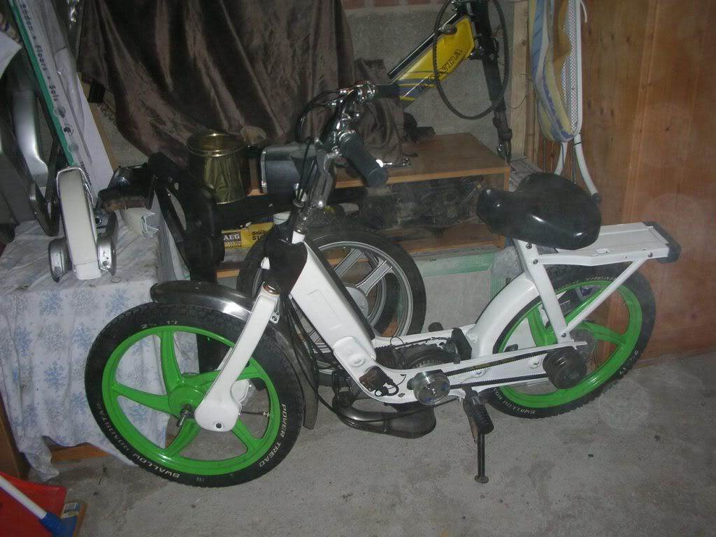

        Vandaag weer wat gewerkt aan de ciao. Had wat probleempjes met hem aan te krijgen. Maar nu start ie netjes en blijft ie ook stationair lopen.
        Ik ga de kappen wit spuiten. Vind zwart niet zo mooi staan, is wat teveel van het goede.
        Heb al een stukje gereden….hij rijd goed, maar nog niet hoe het moet zijn. Eerst maar eens fatsoenlijk afstellen.
        Achterspatbord heb ik ondertussen binnen…moet alleen nog ingekort worden’.
        Het chroom voorspatbord heb ik al gemonteerd….moet alleen nog schoongemaakt worden.
        Zo staat ie er op het moment bij…..(met mijn camino op de achtergrond) :
        Zoals er te zien valt moet er nog een hoop gebeuren…maar eerst op vakantie
        Nog 2 dagen werken en dan op naar Rio de Janeiro 😀

          voorspatbord ziet er mooi uit man :thumb het enige wat ik eigelijk nog mis is het witte zadel en het witte balhoofdkapje, dan is hij helemaal mooi 😀

            Het balhoofdkapje wordt nog wit gespoten. Het zadel blijft voorlopig zwart…..ik denk dat dat beter uitziet als de witte kappen er eenmaal opzitten.
            En nog bedankt voor de tip van het voorspatbord :thumb
