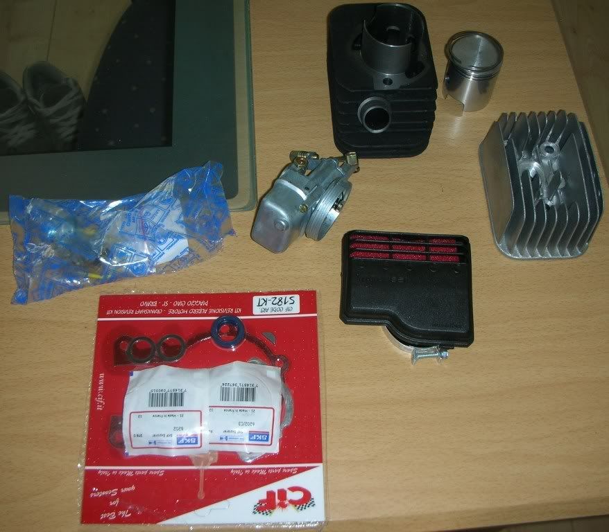

                  Update:
                  Vandaag wat onderdelen gaan halen:
                  DR 70 cc EVO
                  Malossi cilinderkop
                  13/13 carburateur
                  Malossi filter
                  Revisiekit motorblok
                  Nieuwe contactpunten en condensator

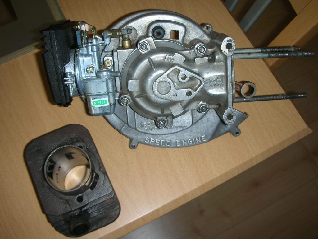

                    Nieuwe update:
                    Complete speedengine + 80cc cilinder gekocht via marktplaats
                    #430279
                    Wouz-LwB
                    Berichten: 1693
                      Zuiger zit verkeerd om 😛
                      Ik zou alles maar ff goed gaan natjekken !
                      #430280
                      Perdidonaholanda
                      Berichten: 162
                        Klopt…….hij is net binnengekomen…..dus dat had ik nog niet gezien.

                          Update:
                          Vandaag speedengine gereviseerd:
                          Moet alleen nog nieuwe pakkingen en cilinderkop bestellen voor de 80cc
                          #431166
                          Perdidonaholanda
                          Berichten: 162
                            Update: onderdelen van de blok zijn allemaal binnen…….deze week bezig geweest met alles te monteren om te zien of het ook wel allemaal werkte.
                            Na veel geklooi met de ontsteking en de benzine toevoer ging hij gisteren met haperen en stotteren aan, maar viel ook direct weer uit.
                            Nu start hij onmiddelijk en blijft stationair lopen. Het geluid van de 80cc is echt geweldig.

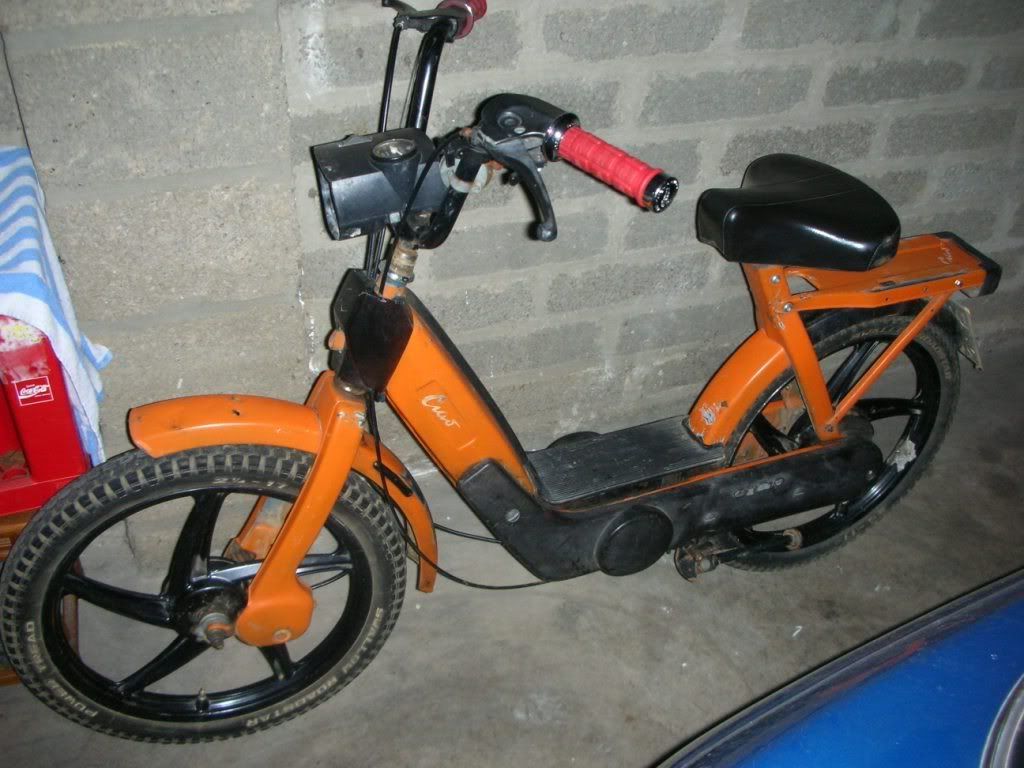

                            Het probleem is dat mijn ciao geen kenteken heeft en dat ik hem dus zou moeten laten schouwen.
                            Deze week kwam ik echter hier op site een ciaotje tegen met kenteken en stervelgen. De lak is slecht en hij vertoont hier en daar wat gebreken, maar dat maakt niet uit…ik heb hem gekocht vanwege het kenteken.
                            Ik ga van de week eens kijken of ik een goede poedercoater vind hier in de buurt.
                            Over de kleur ben ik nog aan het twijfelen. Oranje zwart zoals hij nu is vind ik ook wel een leuke combinatie.
                            Nog even een foto van de ciao met kenteken wat ik gekocht heb:
                            #431169
                              heeeej die is (was) van Loek 🙂 hehe dat is me een ding he
                              jammer dat je zilvergrijze ciao geen kenteken heeft…
                              #431171
                              Perdidonaholanda
                              Berichten: 162
                                FonS :
                                Klopt..ik heb alleen het frame en de wielen gekocht…d..ik gebruik de voorvork en de rest van mijn grijze ciao.
                                Daarna alles laten poedercoaten en klaar 😀
                                Het is me dus alleen te doen om het kenteken.
