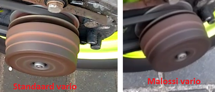

            Ik heb denk ik 3 dagen met een standaard vario gereden, kreeg het maar niet goed afgesteld. Heb nu een Malossi vario en het rijdt echt 100x beter. Ook kun je deze fatsoenlijk afstellen met 16×13 rollen.
            Zoals iedereen op dit forum aanraadt, koop meteen een Malossi of Polini variateur.
            Mijn topsnelheid met een standaard variateur was 40 km/h op de GPS, nu met de Malossi 63 km/h op de GPS.
            Hier kun je ook het verschil zien in de achterkoppeling:

                          Ik weet dat onbelast gas even het een en ander kan veroorzaken. Dit was nog niet eens vol gas en puur om voor mijzelf een indicatie te maken tussen het verschil van een standaard variateur en een malossi variateur.
                          Ja de snaar is 13mm. Een Gates 1050.
